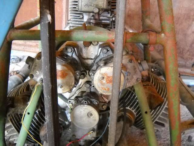

Собственно вот фото .Сам больше страдаю по параходам но вот достался в наследство с гаражом.

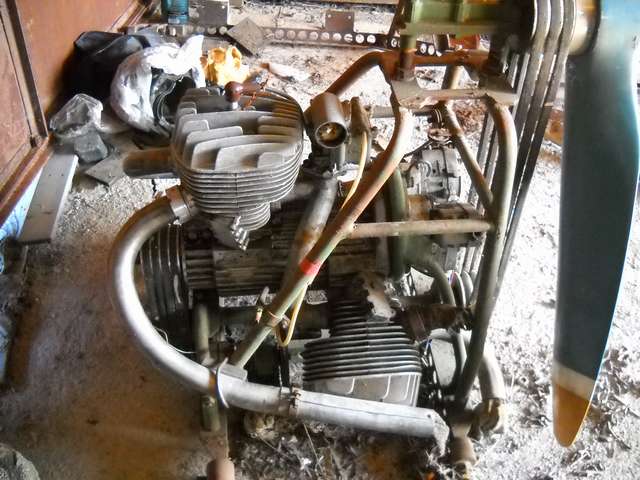

вот еще

Орригинальная штука! 3-х цилиндровая звезда и 3!!!магнето 😱!Цилиндры "Планетовские".Самоделка-однозначно!

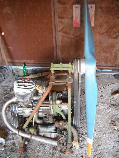

Цилиндры планетовские, третьи, а значит сил по 15 в данной конфигурации. При синхронной настройке карбов сил до 45 снять можно. Но то, что на фото весит килограмм под 60. Тягу до 150 кГс получить можно, но не с этим редуктором. Мотопомпа 120 кГс статики выкручивала (на 6200). А вот расход будет больше 15 литров на крейсере (4800).  И зачем две ступени у этого редуктора? На стороне выхода и организовать отбор на винт, пусть и ремнями. Короче "попыхать" в районе аэродрома, при наличии ТЗ (полного), можно. Можно и поставить лепестковые после карбов, перестроить и снизить чуть расход. Честно говоря, лично я бы разобрал бы его до винтика, убрал колено, поршни, подшипники. Максимально облегчил. Отпесочил все, потом в порошок, разными цветами. Рама хром и выхлопуху саксофон с пленкой под карбон. Магнето тоже можно облегчить. Пропесочить и в ярко красный цвет. Винт под бук и двухкомпонентным лаком. И снизу рамы колесики для перевозки. Потом можно его баксов за 500 продать как макет или скульптуру в стиле хайтек. А вот за 500 баксюков купить б/у Сузу, Хонду или что-нибудь из мото 90-х годов. И сделать уже нормальный движок. Гемор будет с этим мотором если довести его до режима полетов. Сужу по мотопомпам МП-800Б. Летали. Помню. И язву желудка помню... А насчет идеи с отделкой под фитишь ( 🙂) Разместить в интернете на автосайтах, для крутого СТО купят. Реально может получится гораздо летательней. :~)  У меня на тумбе дома стоит китаеза под Супер Каб новенький. Все кто видит, спрашивают что за модель сидюка, смотрится обалденно. Да, я язвенник, помню что это больно (спасибо китайцам, уже начал забывать). Вот этот мотор - больно...и не надо меня критиковать :IMHO

Здравого смысла и в 70-е никто не отменял! Вне зависимости от наличия/отсутствия качественных комплектующих. Но в данной конструкции не хватает именно его! Что отчётливо показывает редуктор.:IMHO

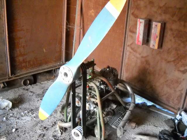

Этот моторри собирал один дед на склоне лет.Дед был рукастый + завод по ремонту горного оборудования опять же под рукой(там танки можно выпускать в военное время)!Он его ставил на лодку " Воронеж".И даже катался!Все это мне рассказал сосед по гаражу.Спасибо за сообщения друже!Так може кому нужен сей шедевр за немного рупий!

супер, сам делал и оппозит с ижевскими и пускачи в неимоверных вариантах. но всё только на аэросани - не выше.. молодец дед. возьмите кто - нибудь, ведь в металлолом уйдёт шедевр
Блин shumoku да оставь ты его на пока себе, если никому он ПОКА не нужен, не вздумай на металлом справлять, ненамного разбагатеешь, а вообще совет выстави на МОТО форум, там интересные мотосамоделки люди строят, а то что у тебя лежит это уже половина мотоцикла
