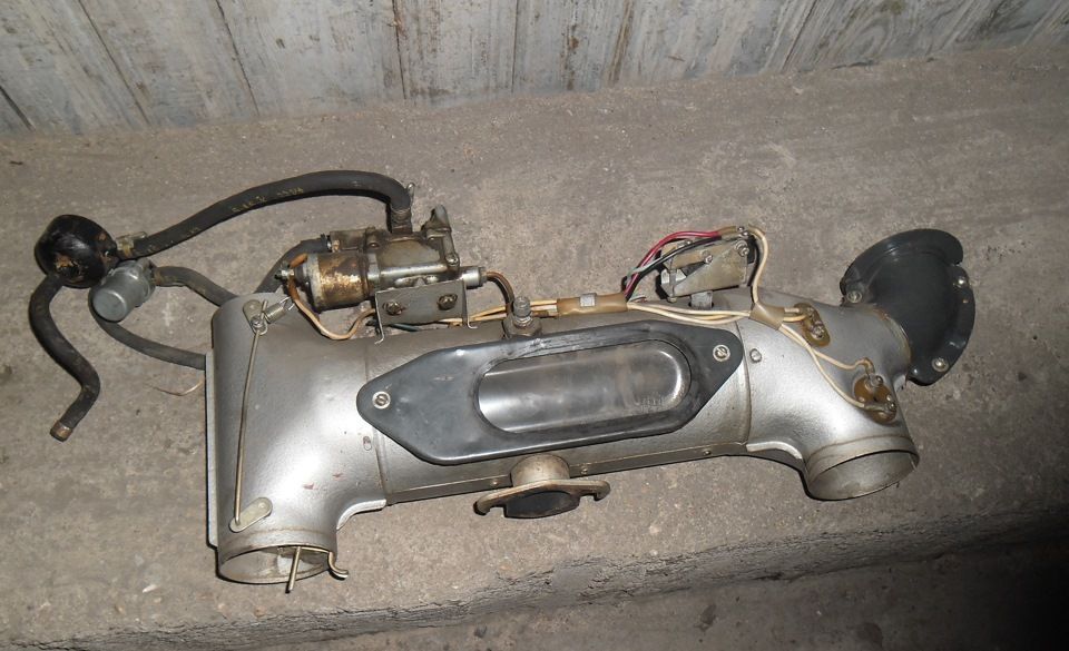

Может быть таки не усложнять конструкцию этого "мини-лайнера" и оборудовать его простым автономным воздушным обогревателем типа "JANITROL-S", который будет греть кабину экипажа, приборную панель самолёта со "стеклянной" кабиной (которая в этом обогреве очень нуждается), аккумуляторный отсек и заднюю часть двигателя с коробкой агрегатов на ней (там куча редукторов с масляной смазкой размещается, которую надо держать сравнительно тёплой, чтобы при запуске эта часть движка не "тормозила" раскрутку компрессора)?
Всё это в сумме находится в шаговой близости от воздушного обогревателя и воздуховоды для этого будут достаточно короткими (небольшие газодинамические потери и относительно небольшая масса). И один воздуховод сравнительно большого сечения "пробросить" в пассажирский салон для его обогрева. При этом установив несколько температурных датчиков и регулируемых поворотных заслонок с помощью простейших микросхем можно будет добиться необходимой температуры нагрева агрегатов и перенаправления потоков горячего воздуха от воздушного обогревателя к другим потребителям...
