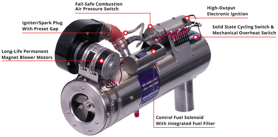

Вот такую конструкцию можете наладить в производство?
Так ведь и я про то же самое писал выше.
Только надо ещё кое-что из электроники добавить и предусмотреть возможность лёгкого съёма такого девайса с борта для работы с ним "в поле" (с аккумулятором на кабеле и канистой с керосином на топливопроводе)...

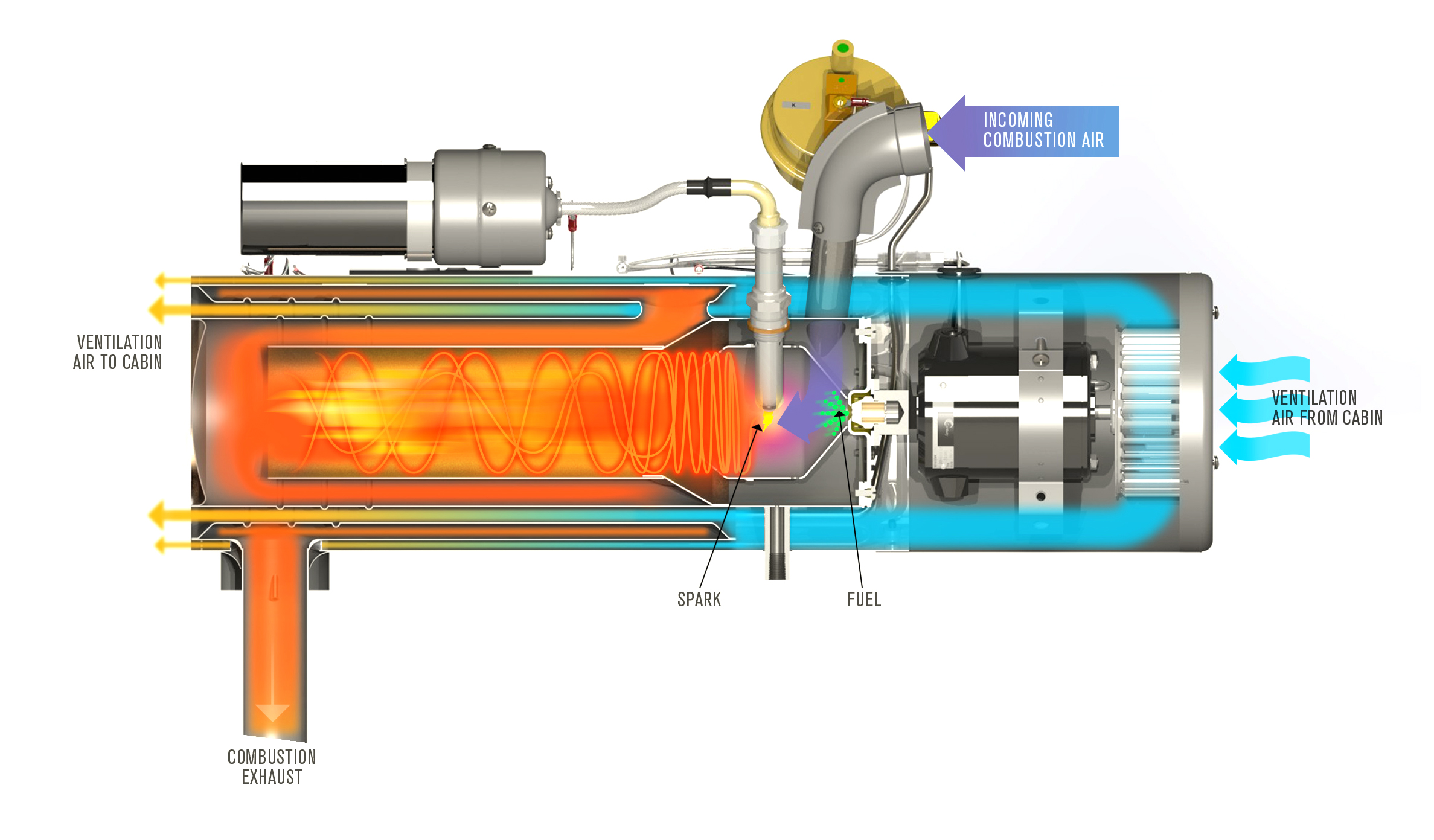

Гибрид паяльной лампы, пылесоса и теплообменника типа "труба в трубе". Завихрение в КС по образцу трубки Ранка-Хилша (перекрещивание потоков усиливает теплообмен= снижается габарит). Можно обойтись вообще одним моторчиком с ЦБ или осевым нагнетателем. Можно ещё сократить габарит, например, закрутив холодный воздух в противоход горячему и/или обложив "жаровую трубу" металлической сеткой а-ля металлические губки для мытья посуды.
На любом предприятии делающем тепловые воздуходувки это рассчитают, и сваяют на раз. Вопрос производства тоже, думаю, не встанет, а вот любимая Вами сертификация....
ИМХУ
На сертификации надо доказать пожаробезопасность такого девайса, безотказность его работы (вероятности отказов посчитать) и соответствие заявленному межремонтному ресурсу (у оригинала он равен 2000 часам работы)...

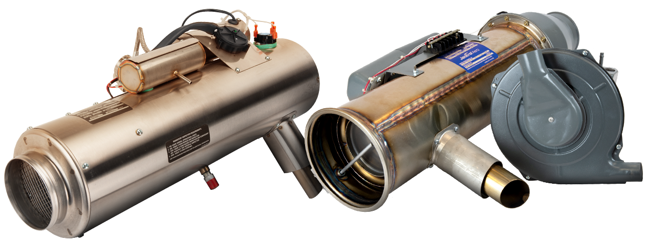

Налажено давным-давно было,в том числе и для аэродромной наземки-отопители КУНГов ОВ-65,ОВ-95,та же печка от запорожца пресловутая
Я про них в курсе. Только вот на борт ВС их ставить НЕЛЬЗЯ, и не потому, что тяжёловаты по массе, а все из-за того же самого - НЕ СЕРТИФИЦИРОВАНЫ для авиационного использования на борту ВС в качестве бортового оборудования. Только на земле, только через гофрированные воздуховоды определённой длины (не менее)...
Про сертифицировать писано не было,было про "наладить производство"Если я чего-то не понял и речь про локализацию чужого сертифицированного-пардон.В конце концов предусмотрите в конструкции разъемы с воздуховодами для подключения "внешнего наземного оборудования",обзовите их инспекционными или технологическими лючками и пусть оно в багажнике с прочим инструментом несертифицированное рядом с таким же генератором лежит ибо размер девайса с дамский чемоданчик,в этот же чемодан сразу же и огнетушитель автоматический затолкать можно
