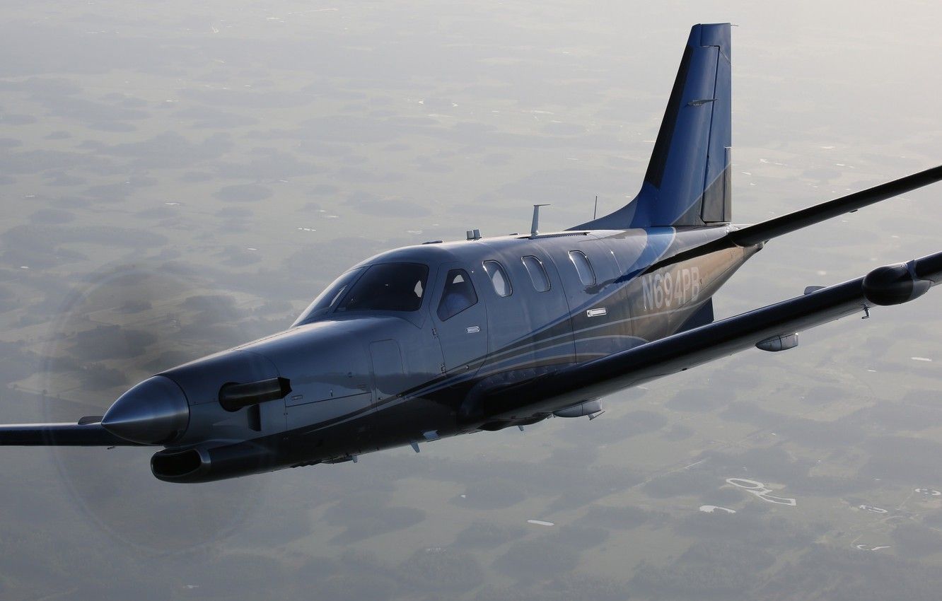

Вот, возьмите, хоть, для примера, сравните упомянутую Гжель с американским ТВМ-700: вылизанный, как яичко, ТВМ, на фоне неухоженной Золушки-Гжели, имеет, тем не менее, в полтора раза меньшее макс. аэродинамическое качество.

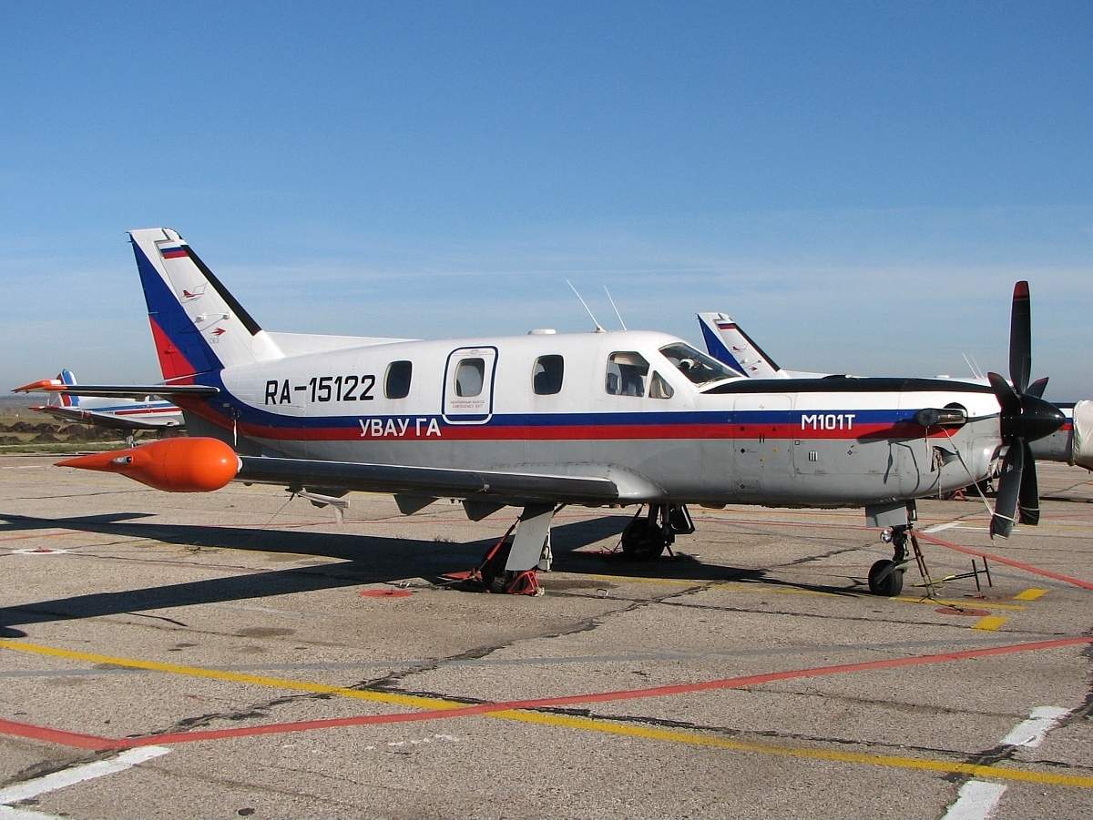

Вообще-то ТВМ-700 создан французами (городишко Мец под Тулузой). Но на базе разработок американской фирмы Муни. И его максимальное аэродинамическое К действительно едва превышает 10 единиц (несмотря на всю его "вылизанность").
А российский М101Т создан в ОКБ при ЭМЗ В.М.Мясищева, а производился (и доводился до сертификата типа) нижегородцами с НГАЗ "СОКОЛ". И несмотря на всю его "шероховатость", аэродинамическое качество у него порядка 17-ти единиц.
Но зато у него имелись очень большие проблемы с устойчивостью по всем трём осям. Как сказал В.Заболотский, попробовав летать на нём: "крутить пилотаж на нём легче, чем выдерживать обычный горизонтальный полёт"...
И движок на нём был не высотный (в отличие от ТВМ-700, у которого мощность в 700 л.с. сохраняется до высоты почти 7500 м). В итоге француз "бегает" на эшелоне от 440 до 550 км/час. А М101Т - не более 360 км/час. И дальность полёта у него соответственно меньше - порядка 1300 км против 2700 км у француза.
Вывод - дело не только в аэродинамике планера, но и в его силовой установке. И в "фарше" планера оборудованием: у француза она по массе чуть не вдвое ЛЕГЧЕ...

В 2007-10 гг родное БЛУ ГА использовало М-101 в качестве учебного. Творилась при этом кошмарная жуткость - доработчики из Нижнего жили в училище, сменяясь вахтовым методом. Режим работы был примерно таким: день - полёты, два-три дня - устранение неисправностей. В общем - не фонтан, мягко говоря. Хотя аэродинамика - неплохая.

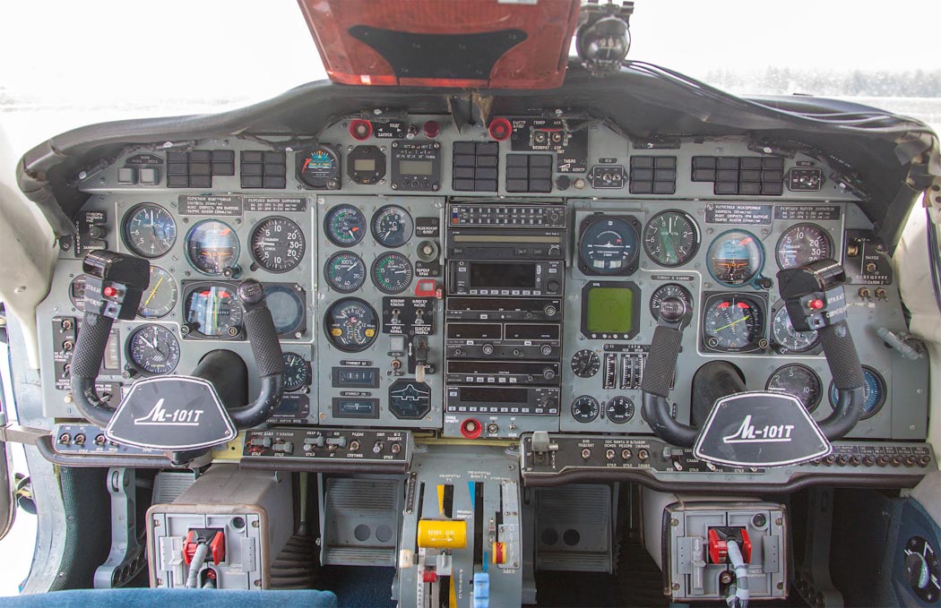

Нет, это было предложение от его лётчиков-испытателей (в процессе проведения доработок машины), чтобы этими раздельными триммерами можно было балансировать самолёт относительно продольной оси (вместо триммеров на элеронах). Самолёт получился предельно вертлявым по всем трём осям...
На фото одним моим постом ниже обрати внимание на левый рог на левом штурвале. Как раз те самые два нажимных переключателя триммера РВ.
Мы со своим самолётом стояли в соседнем боксе с ними на аэродроме в Сормово. Так что общались с его заводскими лётчиками-испытателями и технарями практически постоянно...
Для меня (как для бывшего пилота ГА) ЭТО было верхом извращения конструкторской мысли!

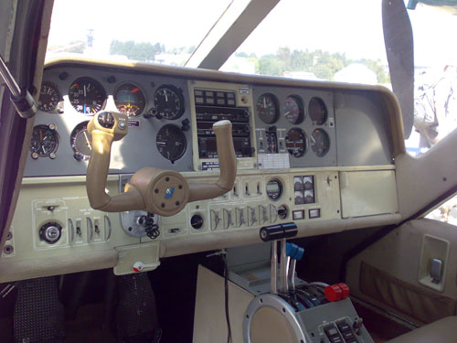

Просто сравни два фото (ниже) - верхняя - приборная доска ОДНОМОТОРНОГО лёгкого самолёта М101Т.
Ниже - приборная доска ДВУХМОТОРНОГО лёгкого самолёта "Аккорд-201" (того самого, на котором мне довелось чуток "поколдовать").
Самолёты созданы для одной и той же работы. И рассчитывались под экипаж из ОДНОГО пилота. Правда у первого - комплект приборов для полётов по ППП и убирающиеся шасси. У второго - комплект приборов для полётов по ПВП и шасси неубирающиеся. Но при установке комплекта приборов для полётов по ППП добавлялся всего ОДИН "будильник" и один навигационный дисплей GNS-500.
