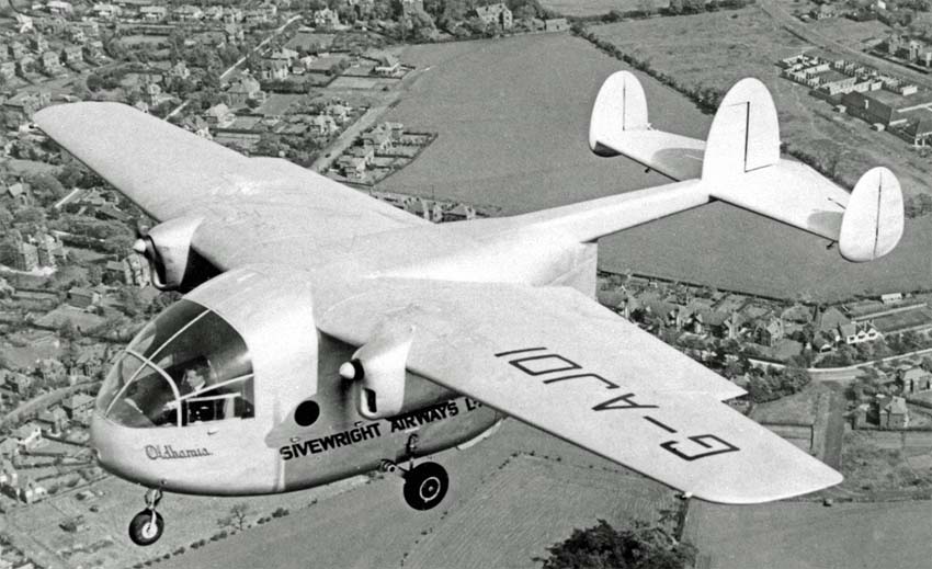

Кстати, о фюзеляжах...
Был в Британии в середине 20-го века такой авиаконструктор Майлс, который создал двухмоторный "AEROVAN M.57" с ну очень объёмистым фюзеляжем
Сравните размеры фюзеляжа и суммарную мощность движков...
Miles M.57 Aerovan
