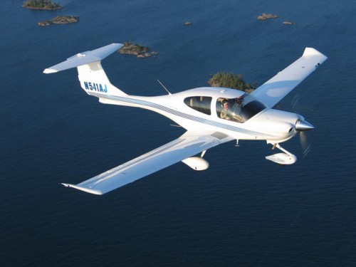

И еще насчет зализанности форм: учебный "Даймонд" DA-40, который в нашей бурсе (СПбГУГА) используется для первоначалки - вылизан как у кота незнамо что, фюзеляж - напоминает летящий сперматозоид, крыло - как у планера, винглетки-шминглетки и всё такое. Качество - 9 с копейками. Ан-2 - стойки, расчалки, гранёный фонарь, шасси - пирамида, прямоугольный фюзеляж. Качество - 8. Почему? А пёс его знает! Вот поэтому я убеждён: аэродинамика - наука оккультная и непредсказуемая!😜

Пардоньте! Цифра качества Ан-2 взята из учебника М.Н.Шифрина, по которому я учился и который никто не отменял. Цифру качества Да-40 - спросил у людей, на нём летающих, взято из РЛЭ. Вам чего ещё? Отчёты о продувках с гербовой печатью? Ну извините...

И вообще - вы считаете что 9,5 - это много для такого "леденца" как DA-40 (с суперпуперкритическим современным аэродинамическим профилем на свободнонесущем крыле планерного размаха и винглетами)?

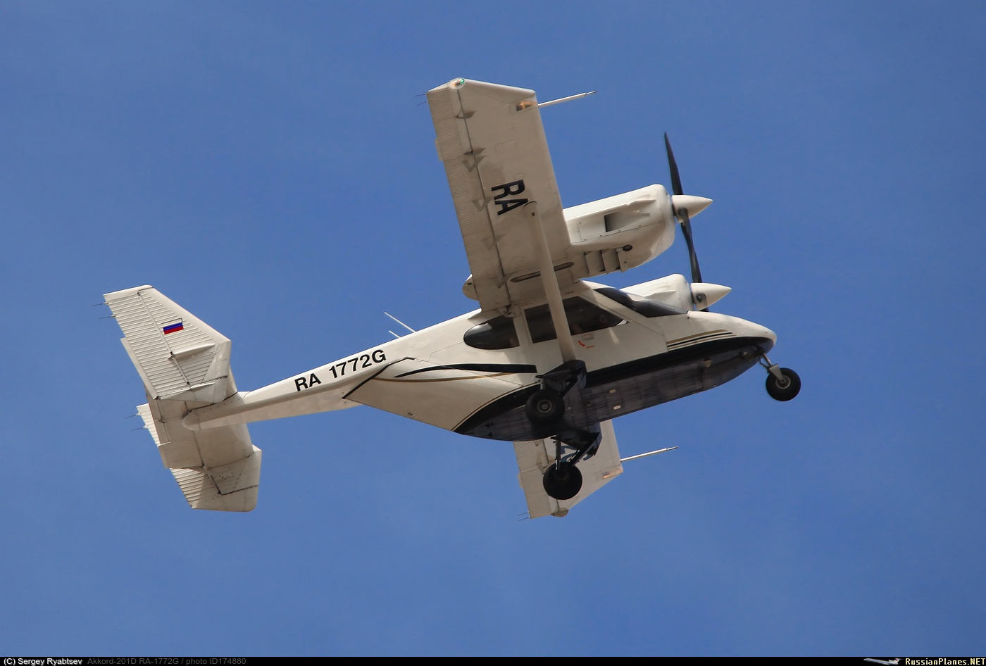

Вы видели вблизи "Аккорд-201"?
Заклёпка на заклёпке, сплошь плоские панели, на "леденец" не похоже, шасси - неубирающиеся.
А аэродинамическое К с архаичным профилем Красильщикова Р-II на ПРЯМОМ ПОДКОСНОМ крыле всего-ничего - 11,7.
У того же Ту-154 (с убирающимися шасси, фюзеляжем "круглого" поперечного сечения) всего 11,5.
Вообще-то , я про Даймонд ничего не говорил , в плане К-Много это или мало...Значит, австрийских "неумех- продувщиков" , результат вполне устраивает.

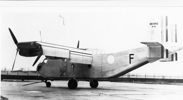

https://ic.pics.livejournal.com/477768/45283359/2324230/2324230_original.jpg.
Хороший диапазон у этой "птички" (Бреге-940) ..мин 60км/ч -макс.280...

Я эту фотку выложил для наглядности концепции. Обдув крыла большими диаметрами и механизация ...
Ага. И был выпущен огроменной серией аж четыре борта...
И что ?..Вон , Бе-30(32) , который был вне конкуренции , тоже не пошёл в серию . И вообще , судьба некоторых уникальных самолетов сложилась не в их пользу и были преданы забвению . "Серия " -не означает верх совершенства. Можно даже открыть отдельную ветку.."Незаслуженно отвергнутые".
