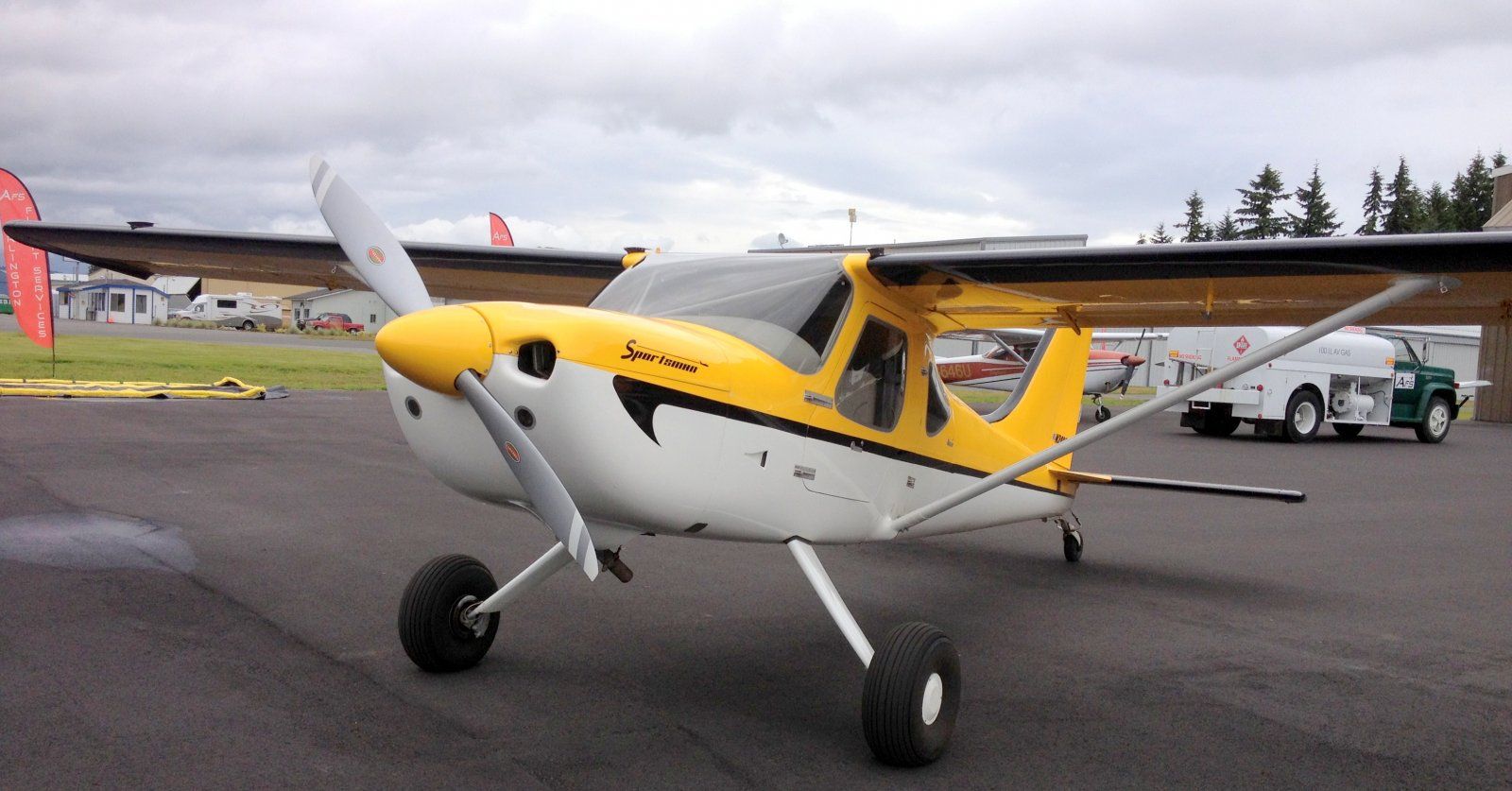

На самолёте компании Glasair Sportsman в конструкции были установлены дополнительные точки крепления основных и передней стоек шасси, так эксплуатант может сам менять схему шасси от надобности. Но Sportsman конечно не "серийный" самолёт...

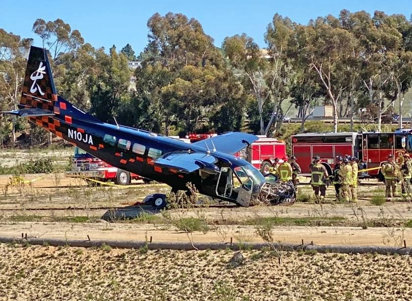

Сколько ещё колёс требуется и где?
Сдуру можно хоть что сломать.
Полоска по ходу прифронтовая.
Однако дело скорее всего было не в бобине.
Один мой пилот, в прошлом летал на АН-2, тоже мне переднюю стойку сломал. Так он выровнять борт забыл, так и впилился передней стойкой в землю.
Думаю на фото аналогичный случай. Будь у этого борта схема с задним колесом, последствия могли быть еще хуже.
Хм... А он точно на Ан-2 летал? Где? Просто ошибка для андвашника - уж больно нехарактерная. Скорее, наоборот случается - передрать на себя - подвесить - уронить. С недобором - у курсантов случается, у более-менее опытных видеть не приходилось...

Согласен, не факт. Мы же подробностей не знаем.
Там еще причиной могла быть дыра между плитами, куда передняя стойка угодила.
