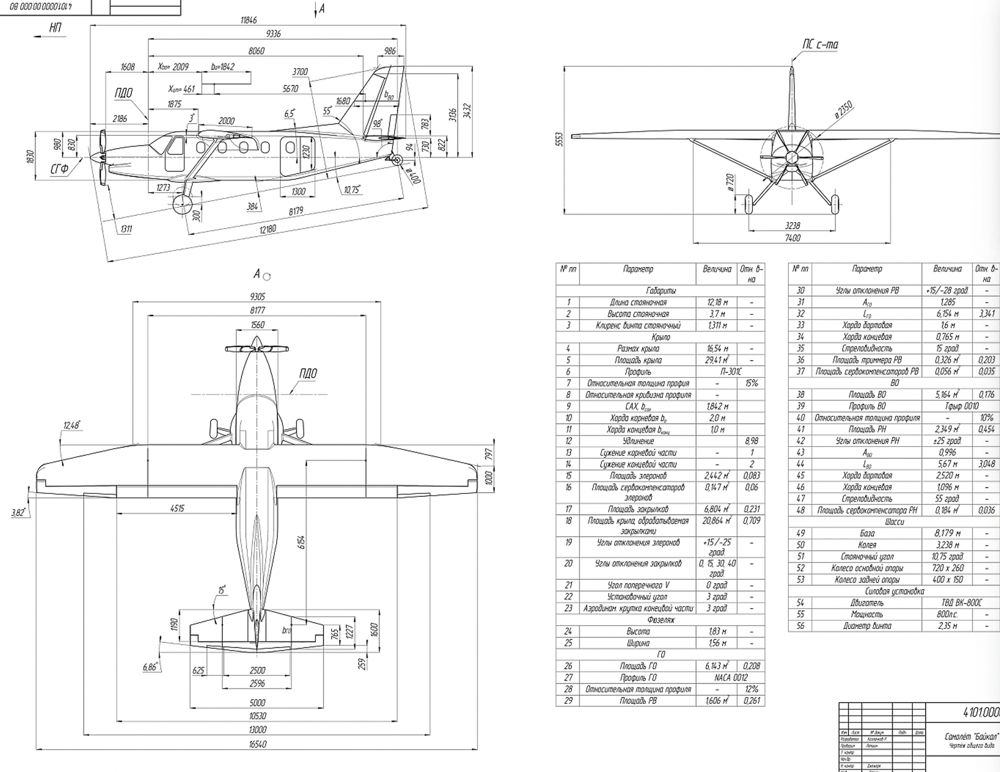

Владимир Павлович, у ЛМС-901 отрицательный V крыла, или это визуальный эффект?
Скорейшего выздоровления Вам!
Lapshin
По средней регулярной части
крыла V=0;на сужающихся концевых частях задняя кромка горизонтальна и вокруг нее крутка - 3 градуса.
Но как несет:по крсйрим сведениям, отрыв на 6-й секунде был при70% мощности.
Malish
Волгоград
Понятно.
А наружные панели крыла ещё имеют стреловидность(это так?) - вот со стороны и кажется что крыло имеет отрицательный V.
Lapshin
Ну конечно:при гор. задней кромке, передняя крлмка к концуопускается и V при этом отрицательный. И уровень перекрестных связей комфортный.
С круткой относительно задней кромке крыла всё понятно, а наружная часть крыла(в плане) имеет стреловидность?
Проекций самолёта не видел, но со стороны кажется что она есть...
Lapshin
Ось поворота элерона перпендикулярна ПСС - а, имея сужениеконцевая часть действительно стиеловидна, причем, перезод к регулярной части скруглен.
Malish
Волгоград
Спасибо.
Теперь понятен такой визуальный эффект...
Lapshin
Спасибо.
Данная форма в плане очень близка к идеальной эллиптической, а скругление между регулярной и сужающейся частями, искючает образование вихря на переломе.
Malish
Волгоград
Только-что нашёл на интернете - действительно форма крыла очень близка к эллипсу.

Шасси очевидно слабовато. И консольные стойки слишком "мягкие". Это не критика, а пожелание. В эксплуатации мои слова подтвердятся.
В целом самолет хороший. Золото возить :)
Авиамеханик№1
Himmel uber alles!
Это Вы про диапазон центровки предвидите или про стоимость аппарата и будущих эксплуатантов?
Это я про узкую специализацию самолета. Он не станет народным/народнохозяйственным, как Ан-2. Дороговат и не универсален. Да, перевезти вип-пасажиров или ценный груз, ему равных не будет ( но с шасси надо заняться сейчас, не ждать, пока гром грянет - например, я уже предупреждал авиаторов из Алферьево с Л3м - не послушали https://reaa.ru/threads/obletali-novyj-samolet.18517/ пост № 16! Чем закончилось :cry:? ). Поэтому это не Куку-21. И он не в той теме.
