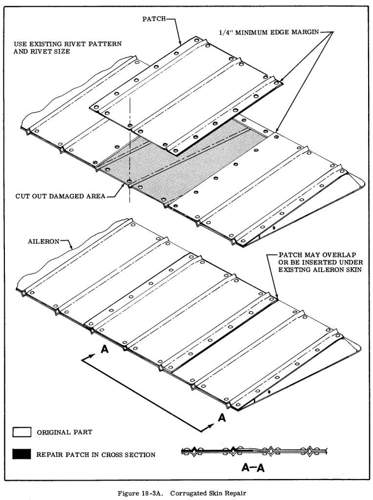

В руководстве по эксплуатации есть ремонт повреждения обшивки закрылка. Необходимо вырезать поврежденный участок (тем более что начнется коррозия), и уложить сверху накладку на заклепках. Только показан ремонт одной обшивки, так как повреждены обе, я бы сделал такую же накладку, только сместил места реза верхней и нижней обшивок.
    110,1 КБ · Просмотры: 227
Вырез верхней обшивки сделать шире чем нижней, потом сначала приклепать ударными заклепками нижнюю накладку, а затем вытяжными верхнюю.

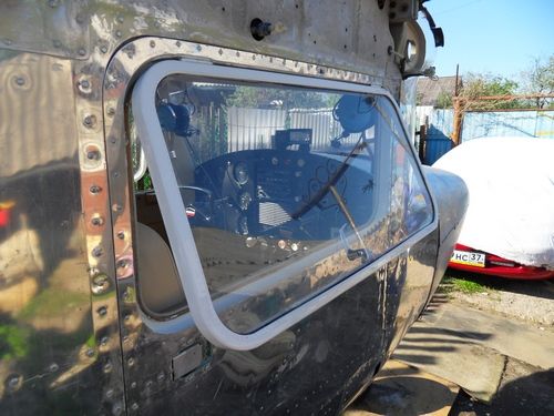

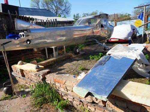

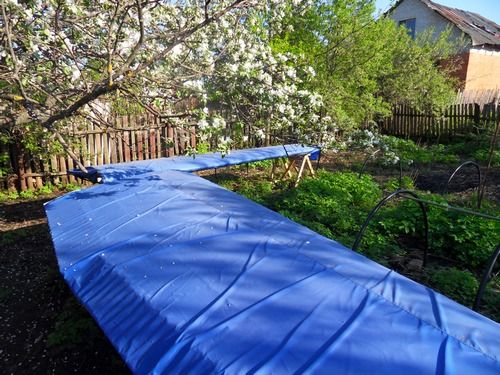

Наконец то закончил с фюзеляжем.Готов к подготовке к покраске,теперь очередь оперения и крыльев,но там дело пойдёт быстрее.Теперь уже вышеназванный вариант окраски разонравился.Вроде вот эти как то приглянулись,а что думает достопочтенная публика?
    74,5 КБ · Просмотры: 234
    117,9 КБ · Просмотры: 251
В субботу планирую съездить в гости к Андрею Иванову в Канаково,с его любезного согласия подлетнуть на его Цессне.Очень хочется попробовать,что это за зверь. 😀Вот подготовленный к покраске фюзеляж.
