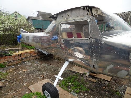

Здравствуйте Вадим.Если не трудно,дайте несколько фото вашего аппарата.А я приступил к самой противной части работы.

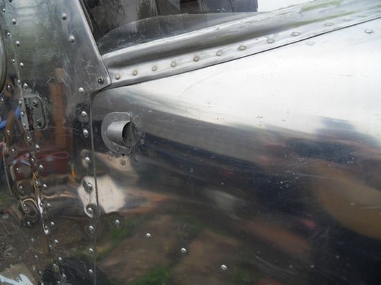

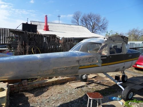

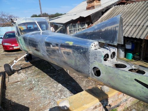

Сергей, только сейчас рассмотрел фото ваших трудов. Отполировали до зеркала. Так и хотите оставить? Круто будет смотреться.

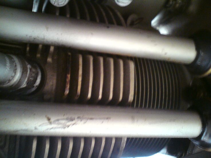

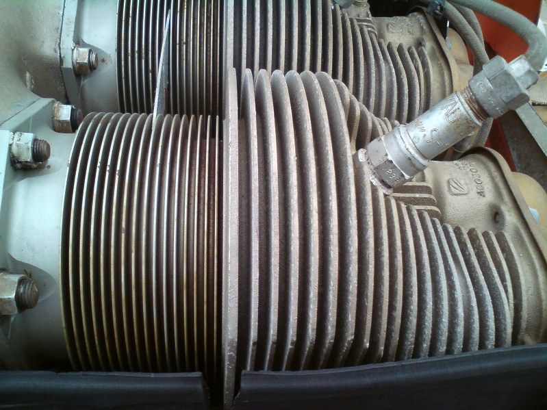

Вадим,поздравляю с запуском.Если можно отфотографируйте по подробнее дефлекторы цилиндров ,особенно снизу.А на счёт полировки и у вас такая же под краской,у них просто дюраль такой.Так оставить конечно можно,но он не везде идеально зеркальный,есть некоторые листы анодированные,видимо такие поставлялись на завод,когда её клепали.

Сергей, здравствуйте! Подскажите, чем краску смываете, и какой предполагаемый вариант новой раскраски? И еще, подскажите, вы полы вскрывали, как, в целом, обстоят дела  с коррозией?
Добрый день.

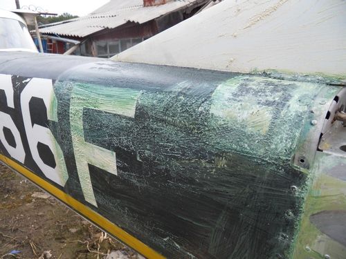

Краску смываю смывкой АФТ-1Есть некоторые моменты,которые облегчат процесс,если интересно-поделюсь опытом.Вскрывал все лючки в кабине,смотрел потолок,как рекомендовали,коррозии нет.А покрасить хочу так.

Сергей, фото которые вы  попросили выложу вместо Вадима, так как один самолет собираем.

Привет Борис-52.
Моментов несколько,но главный,чтобы уменьшить расход смывки и ускорить процесс,я беру 2 квадратных куска ткани примерно 500на500мм,прикладываю их к обрабатываемой поверхности и пропитываю смывкой.Пока один кусок делает свою работу,второй снимаю и очищаю остатки краски до дюраля.Очень производительно получается по сравнению с тем ,когда просто намазываешь.Смывку производит Загорский лакокрасочный завод.Если надо найду телефон.По цене не знаю,сменял на эмалит у товарища.

Кто знает для чего эти два заборничка ?Внутри посмотрел видно были дюритики ,но они обрезаны.Интересно,куда они шли?

Не вентиляция ли кабины это? У нас есть  открываемый из кабины лючок примерно на этом месте, открывается рукояткой Air cab
Это действительно она. Гофрошланг идет к щели на козырьке панели проборов у некоторых моделей. А у некоторых на щель на том же козырьке, но на обдув лобового стекла.
Нет Булат,что-то я не вижу ни той ни другой ,да и обдув,причём регулируемый ведь есть в двух местах спереди.Странно.
