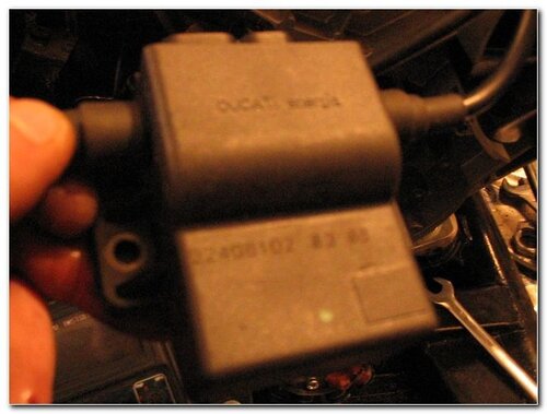

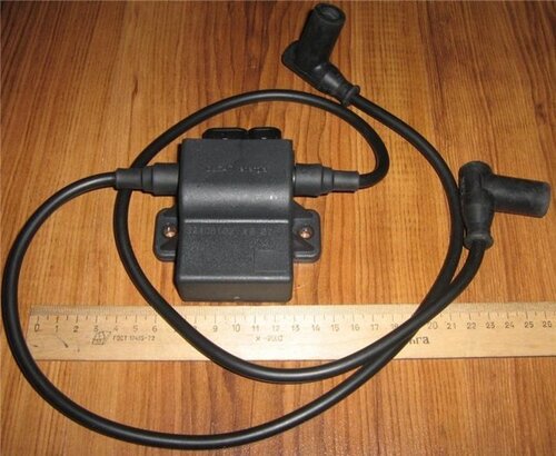

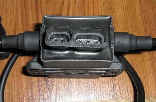

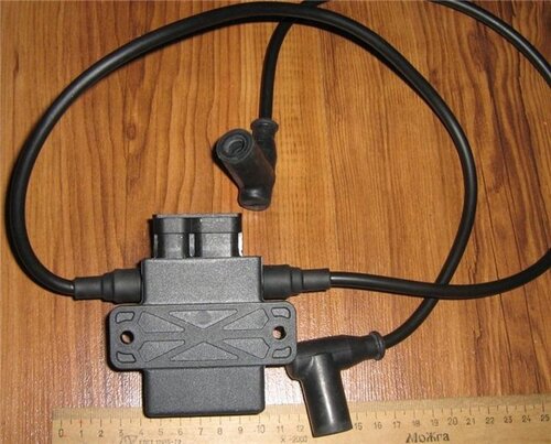

Ещё  одна  фотография  основания  генератора  ( Дукати  програмируемый ) -
Блок  зажигания   програмируемый   Ducati 3240.81.02  :

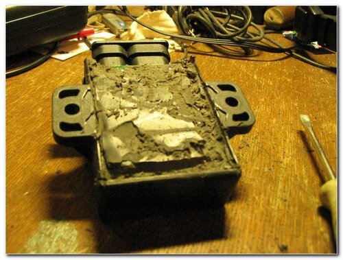

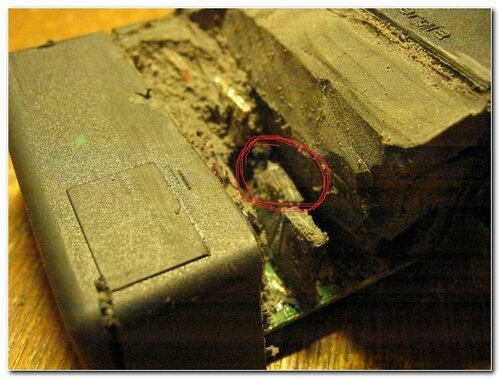

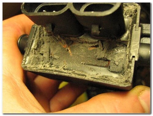

Далее  -  блок  который  сгорел  у  Сергея  Васильевича  -  в  первую  неделю  эксплуотации  -  он  его  вскрыл :

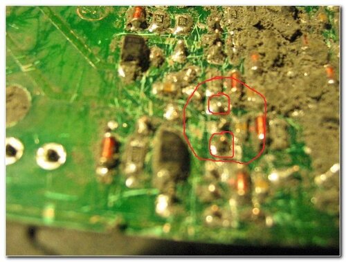

Тут  обнаружился  дохлый  транзистор :
Дохлый  транзистор - вид - с  другой  стороны :
Такие  вот  дела...  Не  CDI  а  TSZ - i ( Transistor  -  Spulenzunding  mit  Induktionsgeber )  -  Транзисторная  система  зажигания  с  накоплением  энергии  в  индуктивности  с  индуктивным  датчиком.  Соответственно  -  дополненная  програмируемой  системой  изменения  угла  опережения  зажигания  в  зависимости  от  оборотов....

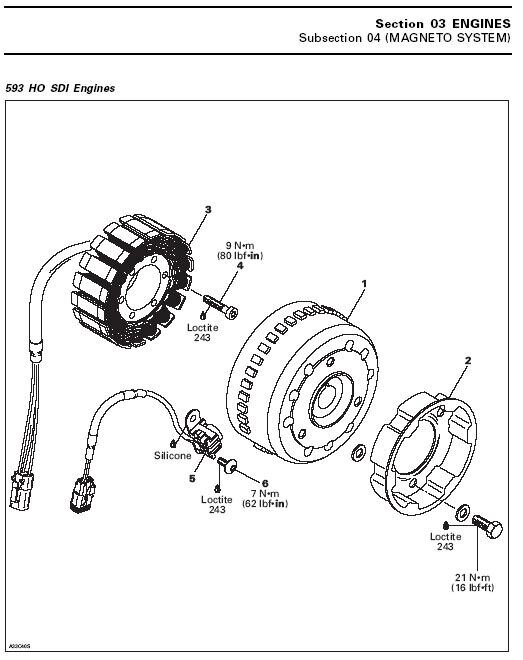

Я  сам  рою  в  этом  направлении  -  потому  что  у  нас  мотор  Rotax 593  с  процессорным  зажиганием.  Там  на  роторе  -  вобще  несколько  магнитных  замыкателей  и  стоит  бортовой  компьютер  -  наподобии  автомобильного.
Так  что  я  готовлюсь  к  тому  -  что  если  эта  вещица  толком  не  заработает  -  придётся  менять  электрооборудование  на  что  либо  попроще  и  понадёжнее.  Компьбтер  у  нас  какойто  -  побывавший  в  заварухах  -  не  верю  я  ему....

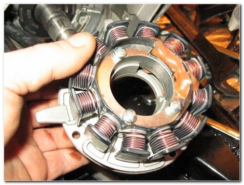

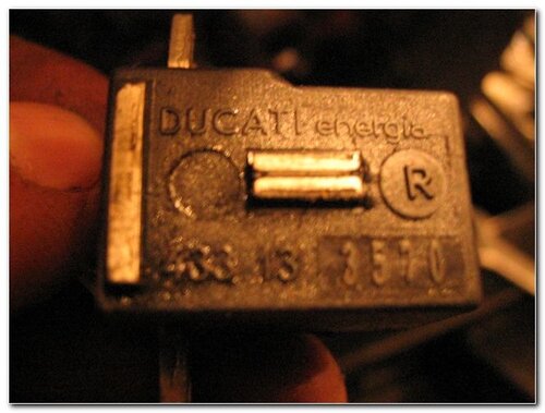

Однако  -  ближе  к  нашим  делам  с  генератором  Дукати  от  РМЗ - 500 :
В  програмируемой  системе  зажигания  применяется  новый  электромагнитный  индукционный  датчик  с  2  проводами :

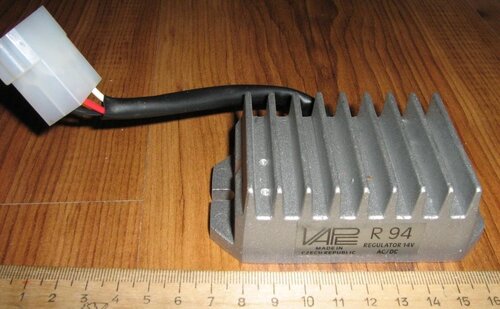

И  ещё  выпрямитель  -  регулятор  напряжения.

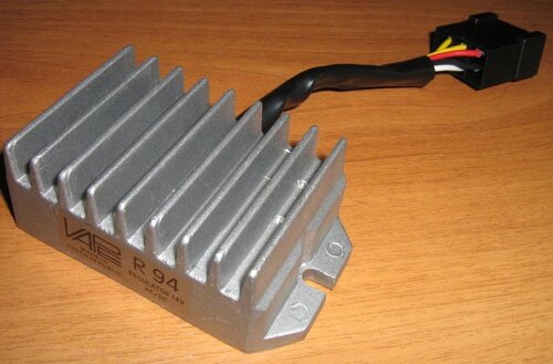

Встречается  3  варианта  применения  регуляторов  -  выпрямителей :
1.Регулятор напряжения (Чехия) Vape R 94.2 (4-х контактная колодка).
2.Регулятор напряжения (Чехия) Vape R 94.4 (6-ти контактная колодка).
3.  Встречались  сведения  про  комплектование  некоторых  моторов  отечественным  устройством -  Регулятор напряжения 453746.001-02.  Хорошоли  это  -  сказать  трудно....  Наши  изделия  -  подчас  загадочны...  Могут  работать  100  лет.  А  могут  незахотеть...  Как  повезёт....
Весь  комплект  в  сборе  -  на  следующем  фото  :

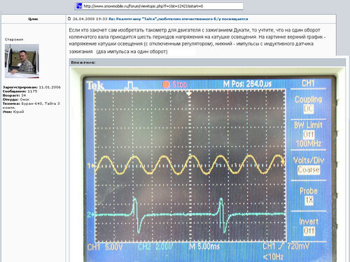

У  снегоходчиков  я  нашол  картинку  -  иллюстрирующую  то  -  что  мы  имеем  на  выходе  генератора  Дукати  ( програмируемой  системы ) :
В  полный  размер :
http://img-fotki.yandex.ru/get/4000/kvadrat67.37/0_34b20_5dde9043_orig
Меня  -  кстати  удивляет  -  как  работает  стандартный  тахометр  на  снегоходе  Тайга  Атака  -  он  подключен  к  выходу  осветительной  катушки  генератора  -  параллельно  регулятору  -  выпрямителю....  И  искажение  сигнала  регулятором  -  вроде  как  не  влияет  на  показания  тахометра....  Удивительно...  Хотя  сам  я  этого  не  видел  -  может  прибор  и  врёт...  Бывают  такие  приборы  -  показиметры  🙂  Нечто  показывают  -  но  верить  нельзя  -  или  только  факультативно 🙂
Регулятор  превращает  синусоиду  в  некую  рубленную  эпюру  напряжения  и  это  как  правило  нарушает  работу  тахометров....  Многие  на  это  нарывались...
Далее  -  смотрим  картинку :
Работа  параллельного  шунтирующего регулятора напряжения.Осцилограмма входного
напряжения регулятора.Подключена нагрузка
( лампа ). Развертка - 10 вольт на деление.
Картинка  -  из  темы  про  испытания  регуляторов  с  сайта  мотолодочников :
http://forum.motolodka.ru/read.php?f=1&i=332214&t=330498
Учитывая  эти  обстоятельства  -  использовать  сигнал  с  дополнительного  датчика  -  заманчиво.  Но  тахометры  имеют  входные  фильтры  -  отсеивающие  сигналы  -  по  амплитуде  -  длительности  и  иногда  - по  скорости  нарастания.  Это  нужно  чтобы  исключит  влияние  помех  и  паразитных  сигналов.  Так  что  какие  приборы  и  при  каких  условиях  будут  работать  с  тем  или  иным  датчиком  -  всегда  вопрос.

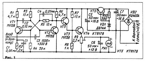

Есть  всвязи  с  применением  тахометров  -   следующий  момент  -  многие  автомобильные  тахометры  отказываются  работать  с  конденсаторной  системой  зажигания  ( CDI ).  Дело  в  том  -  что  CDI  даёт  очень  короткий  разрядный  импульс  тока.  Энергия  этого  импульса  -  в  джоулях  -  меньше  чем  в  классической  контактной  или  классической  транзисторной  системах.  Многие  тахометры  отсеивают  сигналы  от  систем  CDI  -  просто  как  помеху.
Поэтому  случаются  в  форумах  -  огорчительные  непонятки.  Например  один  снегоходчик  поставил  некоторый  тахометр  на  снегоход  с  мотором  оборудованным  новым  програмируемым  коммутатором  Дукати  ( транзисторным )  и  у  него  прибор  -  получающий  ёмкостный  сигнал  с  высоковольтного  провода  -  работает.  А  второй  человек  -  ставит  такойже  тахометр  на  мотор  с  старым  Дукати  ( CDI )  -  и  у  него  прибор  кажет  на  нуль.  Далее  они  спорят  до  одури  -  что  случилось.  А  причина  -  собственно  несложная -  только  им  невдомёк.....
Кстати  -  тахометры  с  датчиком  ввиде  провода  -  намотанного  несколькими  витками  вокруг  высоковольтного  провода  -  это  тоже  хороший  ход.  Но  повторюсь  -  прибор  должен  быть  в  состоянии  воспринимать  короткие  импульсы  с  резким  фронтом  нарастания.

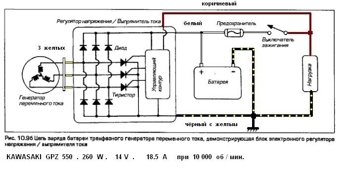

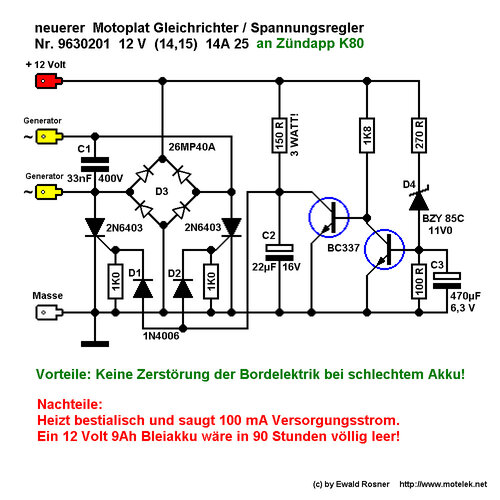

В  качестве  примера  схемы  импортного  регулятора  -  выпрямителя  -  приведу  схему  от  мотоцикла  Цундапп :
Возможно  применение  мотоциклетных  регуляторов  от  мотоциклов  с  3  фазным  генератором.  Тогда  1  из  3  фазных  проводов  ( чаще  жолтых )  можно  просто  заизолировать  -  не  подключая  никуда.  Сейчас  типовую  схему  отсканирую  и  выложу.
Я  так  понимаю ( на  картинке  выше ) -  чешские  регуляторы  -  с  4  проводами  -  однофазный  а  с  6  проводами  3  фазный.  Применяются  на  РМЗ - штатно.

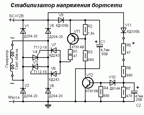

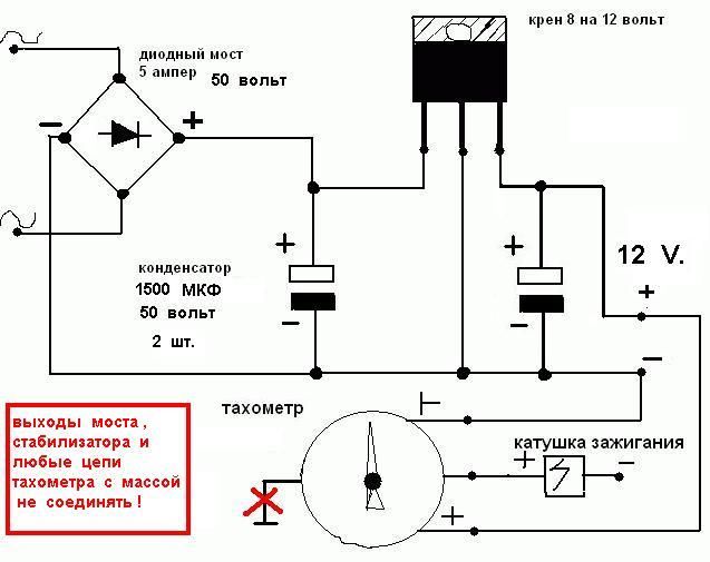

Для  питания  тахометров  и  иных  точных  приборов  -  нужен  стабилизатор  напряжения.  Возможно  удастся  получить  приемлемую  точность  при  наличии  выпрямителя  -  стабилизатора  и  аккумулятора  ( если  последний  -  заряжен  нормально ).  А  вобще  -  я  в  своём  самодельном  тахометре  ( схему  приводил  выше )  использовал  встроенный  стабилизатор  напряжения.  В  схеме  -  силовой  регулятор ( ограничитель ) напряжения  присутствовал  -  но  бортсеть  была  переменного  тока.
Лодочники  и  снегоходчики  -  тоже  переодически  публикуют  схемы  стабилизаторов  напряжения  для  приборов.  Приведу  одну  из  них  -  слегка  подправленную.  (  а  то  они  всё - вплоть  до  полярности  моста  -  путают   😀 )  :
    38,6 КБ · Просмотры: 231
  Проблема с показаниями будет если аккумулятор разряжен, а генератор загружен потребителями по полной.  Если же аккумулятор разряжен, а нагрузки на генератор нет существенной, то показания тахометра в норме находятся.
  Это показала практика...
