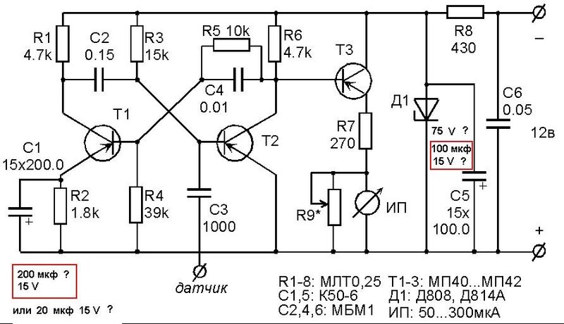

Как  я  понимаю  -  тахометры  используют  12  вольт  как  внешнее  питание  -  но  непосредственно  для  работы  платы  -  достаточно  меньшего  напряжения.  Мой  тахометр  например  -  содержит  стабилизатор  на  стабилитроне  Д 814 А  -  тоесть  напряжение  стабилизируется  на  значении  около  8  вольт.
Теперь  про  схему  стабилизации  с  блоком КРЕН.  Я  несколько  предвзято  отношусь  в  микросхемам  и  всегда  предпочитаю  собрать  стабилизатор  из  отдельных  деталей.  Но  люди  -  пишут  что  у  них  система  с  КРЕНом  -  работала...   Даже  без  тиристорного  регулятора  -  выход  генератора  -  через  мощный  мост  -  присоединялся  к  достаточно  большому  аккумулятору  порядка  30 А /Ч ( мотор  был  с  электростартером ).  Параллельно  силовому  мосту  -  от  обмотки  генератора  -  питался  КРЕН  -  и  от  него  -  питался  тахометр.  Собственно  на  Буране  первых  выпусков  -  регулятора  небыло.  Был  мост  и  АКБ.  Честно  говоря  -  так  можно  и  АКБ  вкипятить  и  прибор  спалить  -  если  АКБ  -  случайно  отсоединится.  Генератор  в  режиме  холостого  хода  способен  без  адекватной  нагрузки  развить  напряжение  превышающее  60  вольт....

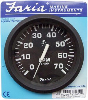

Я  заглядываюсь  на  прибор  от  мотолодок :
http://209.85.135.132/search?q=cache:yFfhCSN3gDgJ:www.badger.ru/shop/catalog/boats_and_motors/accessories2/motors_accessories/tahs/26003.php+http://www.badger.ru/shop/catalog/boats_and_motors/accessories2/motors_accessories/tahs/26003.php&cd=1&hl=ru&ct=clnk&gl=ru&client=opera

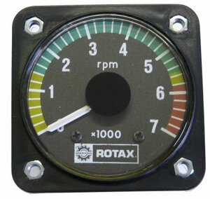

Однако  прибор  -  стоит  дороговато  ....    2500  р.  практически....   Прибор  судя  по  описанию  -  измеряет  частоту  тока  в  осветительной  обмотке  генератора.  Имеет  переключатель  для  работы  с  моторами  имеющими  разное  число  полюсов  генератора  и  цилиндров....
Хотя  объявлений  о  продаже  в  России  родного стрелочного  тахометра  от  Ротакса  -  я  в  сети  не  нашол  -  но  как  я  понимаю  -  он  стоит  порядка  100 - 120  евро....  Недёшево.

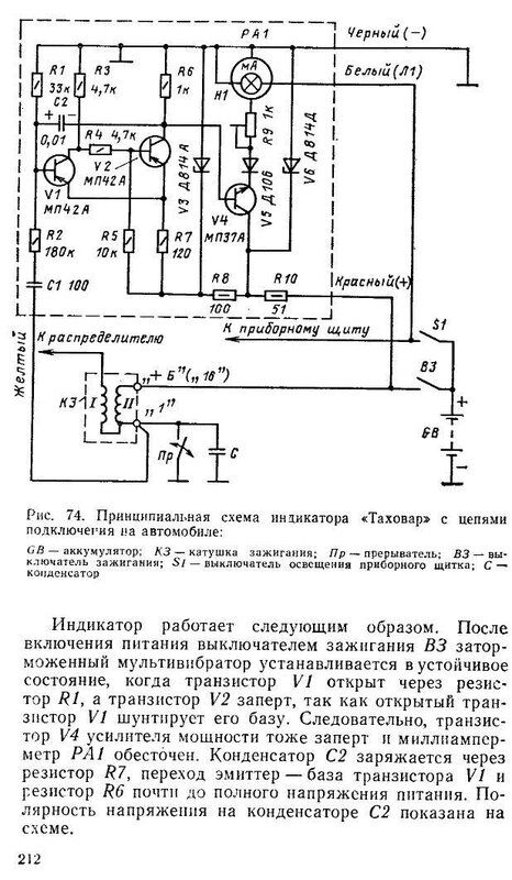

Встречаются  ещё  приборы  Таховар  и  его  модификация  Таховар  А :
Однако  я  во  первых  -  никогда  не  встречал  Таховар  в  продаже  -  а  во  вторых  -  глядя  на  его  схему  -  я  думаю  что  Таховар  -  хуже  моей  самоделки  :
Глядя на схему видно что они - идентичны по смыслу.  Ждущий мультивибратор и преобразователь среднего значения в ток.
В Таховаре экономят на электролитах, На Вашей схеме явно мало рабочее напряжение  С7 (см. Ваш-же пост выше) и слишком тонко сделан запуск (С3-VT2). Туда просится ограничитель базового тока транзистора.
Ну и германиевые транзисторы нынче, наверное, тяжело найти.  🙂

   Лодочный тахометр данной фирмы тоже можно использовать. Я сначала хотел его установить. Но он имеет большие габариты и просто не влазил в мою приборку.  Да и цена у него в 2 раза выше моего автомобильного тахометра. Предупрежу сразу, этот тахометр тоже безбожно врет без выпрямителя регулятора, так что он вам понадобится. Лодочный тахометр мы тоже тогда на стенде проверяли.   Работают они одинаково, но автомобильный дешевле, можно выбрать нужный размер, имеется подсветка.

-  тахометр ротакс стоит около 4000р, только чтобы его установить нужно расковырять генератор.
-  лодочный тахометр  2500р + 1600р = 4100р

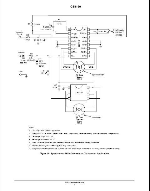

Друзья  -  в  развитие  разговора  про  тахометры  -  возможно  Вам  будет  интересно  прочитать    про  устройство  импортных  девайзов  :
http://forum.motolodka.ru/read.php?f=1&i=369710&t=369710
Ссылка  из  вышеприведенного  поста :
http://www.onsemi.com/pub_link/Collateral/CS8190-D.PDF
Картиночка  из  ссылки  (  одна  из...  )  :

SeregaB  -  мой  прибор  по  сравнению  с  таховаром  -  немного  помощнее  -  что  полезно  для  использования  совместно  с  гальванометром  имеющим  более  большой  ток  отклонения.  Такие  приборные  головки  -  имеют  большую  механическую  прочность  при  использовании  в  условиях  вибрации  нежели  миниатюрные  залепухи  типа  индикаторов  записи  магнитофона  -  которые  любят  лепить  в  подобные  самоделки.
А  про  конденсатор С 7  Вы  правы.  Я  не  мог  вспомнить  -  что  за  глупость  мне  закатали  в  схему  при  публикации  в  журнале  Радио.  Помню  что  была  залепуха.  Спасибо  Вы  -  пальцем  ткнули.  Это  они  при  публикации  сделали  * оптимизацию * параметров  деталей...  Конденсатор  в  оригинале  я  ставил  на  50  вольт  -  для  работы  с  генератором  от  Восхода  -  нормально  ( при  условии  постоянно  включенной  фары.   Для  более  сильных  генераторов  (  Буран  -  Дукати  и  т. п. )  лучше  ставить  С 7   на  напряжение  75  или  более  вольт.   Ещё  можно  увеличить  ёмкость  С 1 .  Недавно  я  нашол  схему  -  с  переработки  которой  я  начинал.  Она  из  катеров  и  яхт ( журнала ).  Однако  у  меня  была  рваная  страничка  -  так  что  мне  пришлось  кое  что  додумывать  самому  и  ещё  я  усилил  усилительную  часть  и  стабилизатор....  И  инвертировал  питание...   Делал  когда  в  стране  импортных  игрушек  просто  небыло.  Теперь  наверно  если  повторять  -  ( из  любви  к  самопальной  радиотехнике  -  например )  - наверно  имеет  смысл  перевести  на  более  современные  транзисторы.  Ссылка  на  конструкцию  из  журнала :
