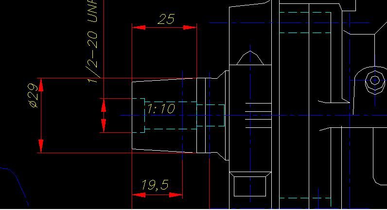

Спасибо за науку! А про шаг то я и забыл- стыдно!!!
Однако проблема как была так и осталась... Померял расстояние между 1 и 21 ниткой на ротаксовском болте - 25 мм. Очевидно, что шаг на нем 1.25 мм. Все бъет... Подумал, может на валу шаг другой. Промазал внутреннюю резьбу вала маслом, накрутил на карандаш бумажку, засунул в резьбу, прижал к стенке, вынул. На бумажке отчетливо видны следы от резьбы. Померял штангелем расстояние между первой и двадцать первой рисочкой - где то в районе 24.6 мм - понятно что 25 мм должно быть, но ни как не 30 мм для шага 1.5 и не 20 мм для шага 1 мм. Вот засада!  :-? Может всетаки болт просто заставить накрутиться? Кстати на ротаксовском болте тоже выбито 8.8 Видимо, австрийцы посчитали, что этого достаточно?
Надежнее мануал почитать на 500 или купить разные болты с разным шагом и тупо промерить.
К примеру на чертеже хвостовика от 447, подозрительные дюймовые данные  😱  1/2-20unf. Лучше перепроверить, чем сломать.
На 432 УМЗ, действительно на колене 12х1,25, а на креплении самого мотора стандартный 12х1,75.
Причем в автозапчастях болты могут быть с разным шагом. Я пытался взять 3 разных, из тех, что были на витрине. В наличии оказался только один номинал и с шагом 1,25. И все болты с правильным шагом совершенно свободно от руки и без усилий заворачиваются. Если не идут, надо в консерватории править 🙂.

@ Xboct
Спасибо, что надоумили почитать мануал. Правда я качнул с ротаксовского сайта пдф про запчасти и там для редуктора В в 13 позиции написано SK- Schraube 1/2-20UNFX3. Закрутил бы щас дюймовый болт на метрическую резьбу  😱

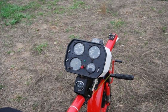

Всем привет. Я тоже использую мотор РМЗ-500.
Тахометр использую вот такой http://www.aircraftspruce.com/catalog/inpages/tinytt2a.php
Куплен за 48 долларов
Масло лью в мотор Кастрол 2Т для спортивных мотоциклов.
У меня ещё установлены два датчика под сёдла свечей.
Датчики куплены в авиагамме, прибор там же.
