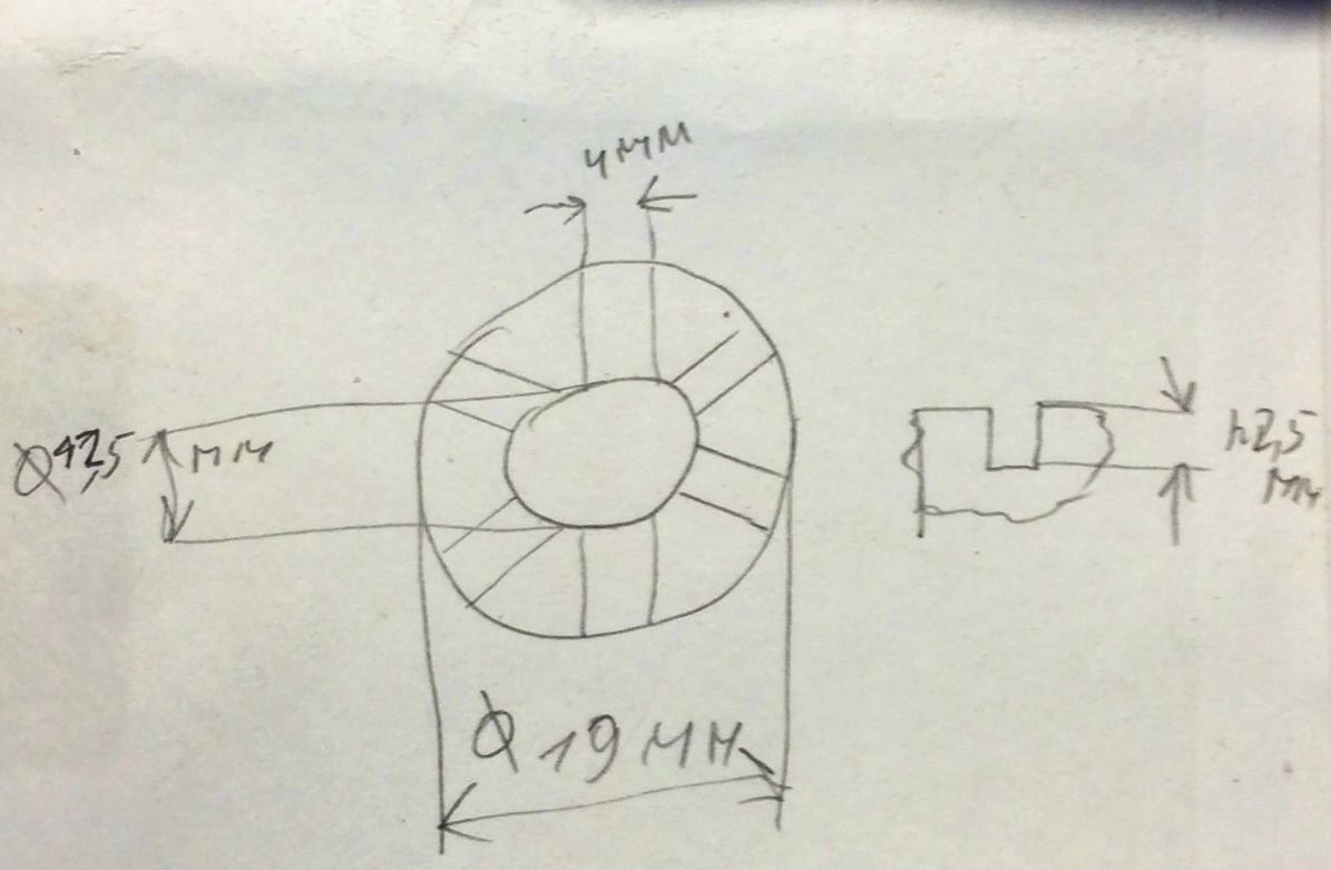

вот размеры гайки

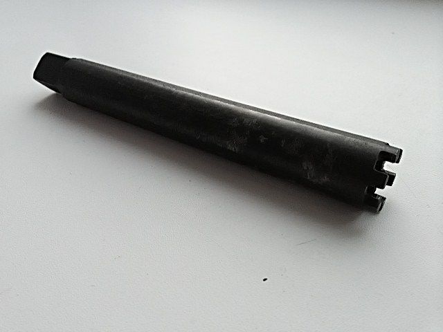

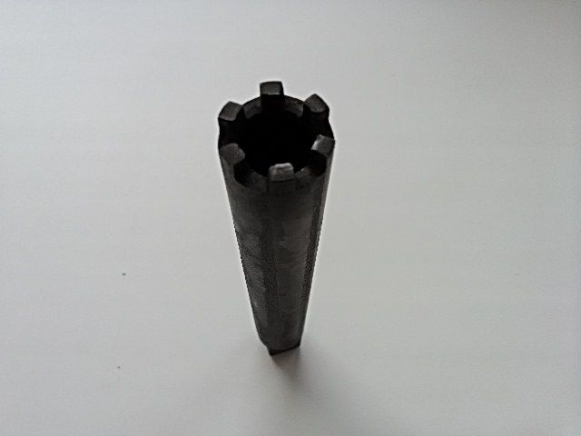

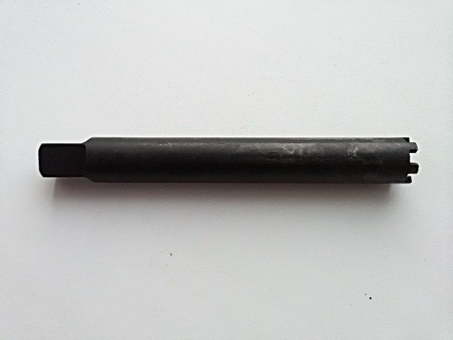

вот что получилось.сталь 45 термообработка присутствует. 500 ре за ключь+почтовые расходы, нормально будет?
    29,9 КБ · Просмотры: 97
    17,4 КБ · Просмотры: 128
