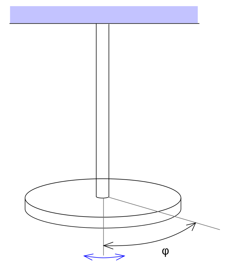

Торсион (от фр. torsion — скручивание, кручение) — стержни из пружинной стали, имеющие относительно небольшую крутильную жёсткость, высокую упругость и работающие на кручение. Могут быть монолитными круглого или квадратного сечения, а также пластинчатыми — набранными из некоторого числа пластин, связанных друг с другом в пучок и совместно работающих на закручивание.
[1].
эт из вашего статус - источника https://ru.wikipedia.org/wiki/Торсион  [smiley=happy.gif]

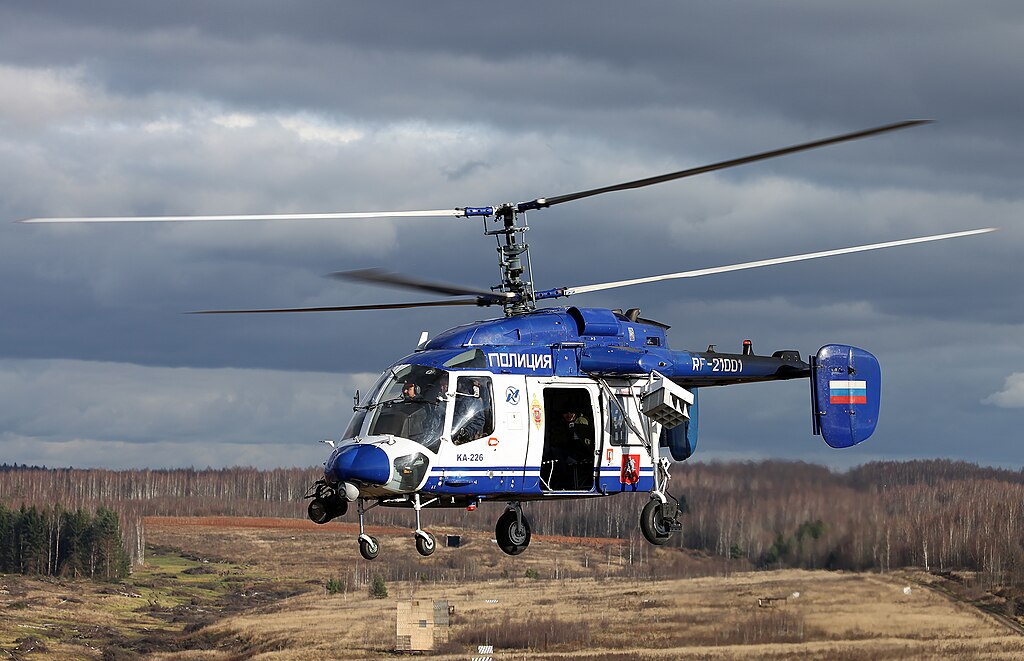

При конструировании Ка-226 были сохранено большинство конструктивно-компоновочных решений предшественника Ка-26. Изменения, в основном, заключались в установке двух современных газотурбинных двигателей,новых несущих винтов с [highlight]полужестким торсионным креплением лопастей[/highlight] и размещении нового оборудования.
https://ru.wikipedia.org/wiki/Ка-226
[highlight]Хде[/highlight] вы "[highlight]обнаружили[/highlight]"
т[highlight]такой модернизации разработчикам пришлось изготовить новые торсионны.[/highlight]
:D :D :D
Может и [highlight]С[/highlight]десь
"[highlight]разглядите[/highlight]"
[highlight]укомплектованной такими рукавами и центрирующими шаровыми шарнирами в корнях плеч торсионов (картинка справа)[/highlight]
;D ;D ;D

Даже не знаю, как вам сказать помягше.
Ладно, попробую.
Слушайте, текст моего сообщения касался не торсионов вообще и не торсионов вертолёта Ка-226 в частности.
Я говорил конкретно о рестайлинговой втулке НВ конкретно вертолёта Роторфлай.
