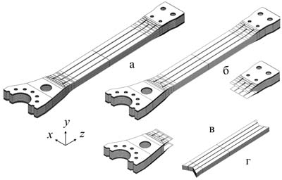

По сути тот шарнир - это не просто опора. Это опора, относительно которой то, что опирается на эту опору имеет возможность поворачиваться. А применительно к рукаву торсиона лопасти - поворачиваться относительно этой опоры по основным осям: продольная ось лопасти (функция ОШ лопасти), поперечная горизонтальная ось лопасти(функция ГШ лопасти) и поперечная вертикальная ось лопасти(функция ВШ лопасти). Вот именно по этому этот шарнир можно называть "центрирующим", то есть, шарнир выполняет функцию центра, относительно которого лопасть и поворачивается. Но при этом этот шарнир воспринимает еще и нагрузки втоль двух осей (хоть они и не значительные, но эти нагрузки всё таки присутствуют): а) нагрузки от сил, направленных вдоль оси "ГШ" (то есть, лежащих в плоскости вращения НВ) и б) нагркзки от сил, направленных вдоль оси "ВШ" (то есть, лежащих в вертикальной плоскоти). И по этой причине этот шарнир можно назвать ещё и опорой.

Просто "голый" (То есть, без центрирующей опоры) торсион - это не есть полная замена ГШ, ВШ и ОШ. С "голым"  торсионом у лопастей в полете начинали появляться паразитные вибрации, связанные с тем поведение, которое вы увидели на видеоролике от @vert. Вот именно для того, что бы победить бОльшую часть этих паразитных вибраций и было принато решение установить в корнях торсионв "центрирующие опоры".

Если этим опорам оставить только функцию ОШ, то тогда рукав вместе с лопостью (а рукав - это очень жёсткое и достаточно прочное продолжение комля самой лопасти) не смог бы ни поворачиваться относительно продольной поперечной оси, при попытке лопасти совершать маховые движения в вертикальной плоскости и ни поворачиваться относительно поперечной вертикальной оси, при попытке лопасти совершать колебательные движения уже в плоскости вращения винта.

Дело в том, что торсион хоть и выполнял функции ОШ, ВШ и ГШ, но эти шарниры получились какими-то не чёткими, то есть, размытыми, не совпадающими друг с другом и изменяющими положение своих центров поворота в зависимости от режима работы НВ. Так вот установкой центрирующей опоры конструктора добились того, что у этих эквивалентных шарниров появились более чёткие "очертания", то есть все три центра поворота во-первых собрались в одной точке и во-вторых встали на своё законное место и перестали гулять по торсиону при изменении режима работы НВ.

Послушайте. Запретить лопасти совершать маховые движения в вертикальной плоскости и колебательные движения в плоскости вращения ни вам ни ещё кому бы то нибыло не подсилу. Это физика вращательного движения предмета, имеющего массу. От этого ни куда не деться, с этим просто надо научиться "дружить". Как раз торсион (либо троица шарниров) и позволяет подружиться с этими явлениями. То есть, снизить нагрузки в теле самой лопасти.

Пробовал закручивать лопасть при зажатом АП и в классическом шарнирном варианте и на втулке с кожухом на Роторфлае, все очень жестко. На Ми-2 тоже уверен не возможно лопасть закрутить так легко от руки.
Вот цитата из отчета СибНИА по Р-30:
"На больших скоростях (более 70…80 км/ч) также имеется перелом графика и четкое изменение градиента хода РУ, свидетельствующее о появлении неустойчивости на этих скоростях. Возможная причина - возникновение неустойчивости несущих винтов из-за отсутствия фиксации фокальной точки торсиона."
Вертолетов с чистым торсионом без кожуха с опорным подшипником - не встречал, ошибка Роторфлая уже исправлена. См. фото беспилотников.
А что же с нормальными 3-мя шарнирами такой записи нет и не было? Не задавались вопросом? ...и эта размытая формулировка: "...[highlight]Возможная причина[/highlight] - возникновение неустойчивости несущих винтов из-за отсутствия фиксации фокальной точки торсиона.".  ::) Я вот тоже могу, наговорить столько "[highlight]возможностей[/highlight]" - фантазий Лемма не хватит [smiley=happy.gif], да вот только обычно по факту замечаю, если предполагаю - спрашиваюсь/интересуюсь, и убедившись - говорю. :cool:

Попробуйте на любом легком вертолете, демферы здесь не причем, на кручение ничего не получится, шарниры не дают. Если только саму лопасть на кручение сможете немного закрутить, но это большие усилия нужны, даже в размерности Роторфлая.
Вы его "видели", когда был нормальный(только удлиннённый(!)) рычаг поворота лопасти на первом Роторфлае, суть работы - идентична, если даже умозрительно представите это.
Эту ошибку с поводком без кожуха на Роторфлае уже исправили, была сильная возрастающая вибрация на скорости и неустойчивость винта на скорости более 80 км/час, см выше. Говорю от первого лица, т.к. летал сам. После установки кожуха с опорой  - небо и земля, никаких вибраций и неустойчивости на скорости. Китайские летчики довольны! ;)
   Вертолетов с торсионными втулками без кожуха с опорой  в мире нет, это о чем-то  же говорит?
Ну я не могу!!!!!
Ну это же очевидно. Тем более, ответ уже дан в цитате.
Такой записи нет только благодаря присутствию нормальных шарниров. Именно благодаря присутствию нормальных трёх шарниров у таких втулок наблюдается "ПОЛНОЕ ПРИСУТСТВИЕ ФИКСАЦИИ ФОКАЛЬНОЙ ТОЧКИ."
