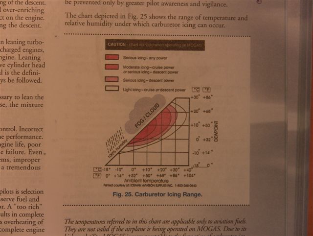

Диаграмма Фиг. 25
    42,7 КБ · Просмотры: 860
Перевод обозначений:
serious icing - значительное обледенение с тяжелыми последствиями на любой мощности;
moderate icing - умеренное обледенение на круизной мощности или значительное обледенение при мощности на снижении;
serious icing - значительное обледенение при мощности на снижении;
light icing - легкое обледенение на круизной или на мощности на снижении.
Диагональ показывает граничное значение при 100% влажности - полет в тумане или облаках;
По горизонтали - температура окружающего воздуха;
По вертикали - температура точки росы.

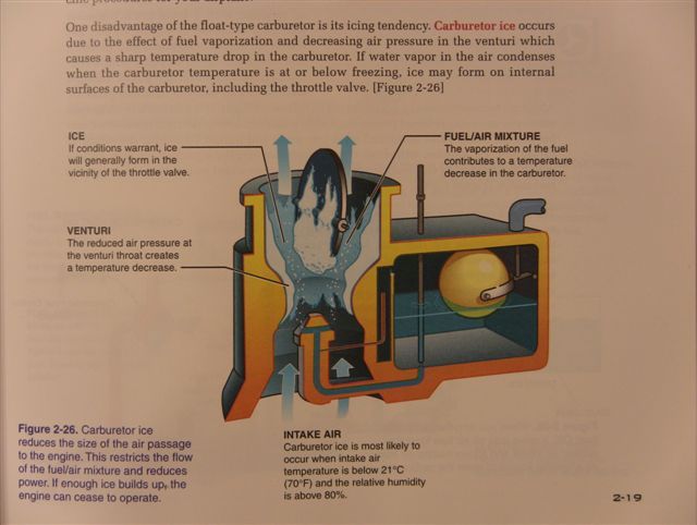

Картинка с обмерзшим карбюратором.
Понятно и без перевода.

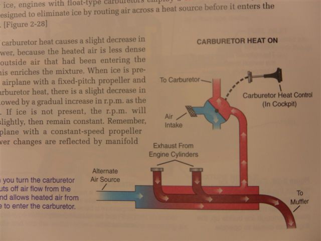

Ну а это картинка теплообменника.
Приходилось встречать ошибочное мнение даже от относительно опытных пилотов, которые полагали, что подогрев происходит путем отбора части горячих выхлопных газов и направления их в карбюратор.
Это неверно.

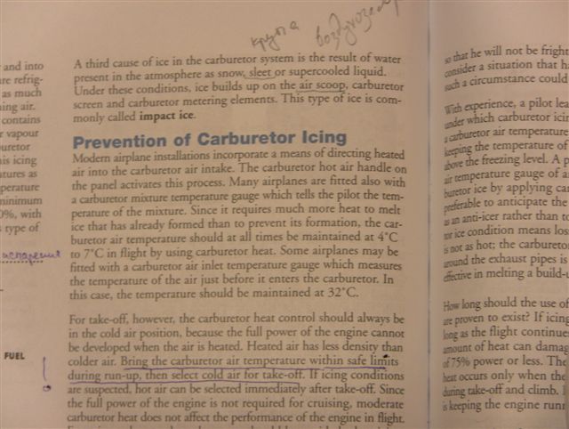

Немного переврали с температурами, 32С на входе и не ниже - это перебор.
При испарении бензина температура смеси понижается на 13 градусов Цельсия.
Совершенно нет необходимости греть воздух на входе в карбюратор выше +15С.
Возможно! однако для особо хитрых карбюраторов с особенными дифузорами/камерами  и надо  повыше температуру, но то частности и их надо четко обозначать.
В целом имеется громадная статистика и куча рекомендаций по обледенению на поршневиках.
Желающие могут почитать РЛЭ таких монстров- поглотителей бензина как Ан-2 например.
Там все очень подробно и доходчиво описано.

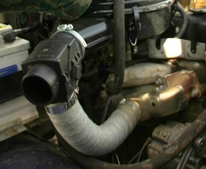

а почему не применяются автоматические терморегуляторы на впуске?
даже в жигулях были.
автоматически поддерживает температуру +35С.
2108-1143010
Могу только согласиться.
Мне тоже показалось, что 32 С - это перебор!
На всякий случай привожу оригинал:
    52,8 КБ · Просмотры: 632
