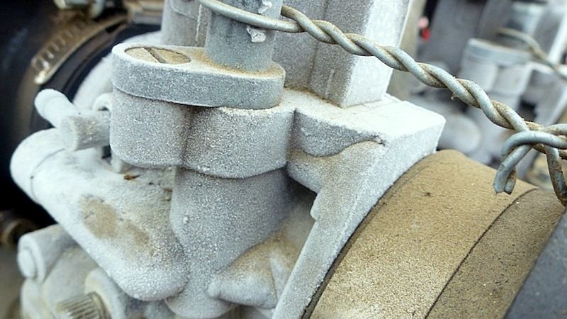

Однажды мне пришлось сесть, как то странно мотор стал работать, и увидел такую картину
оба карбюратора покрыты ледянной глазурью

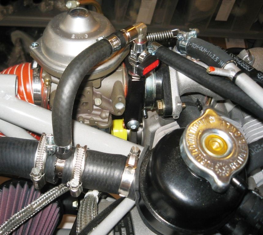

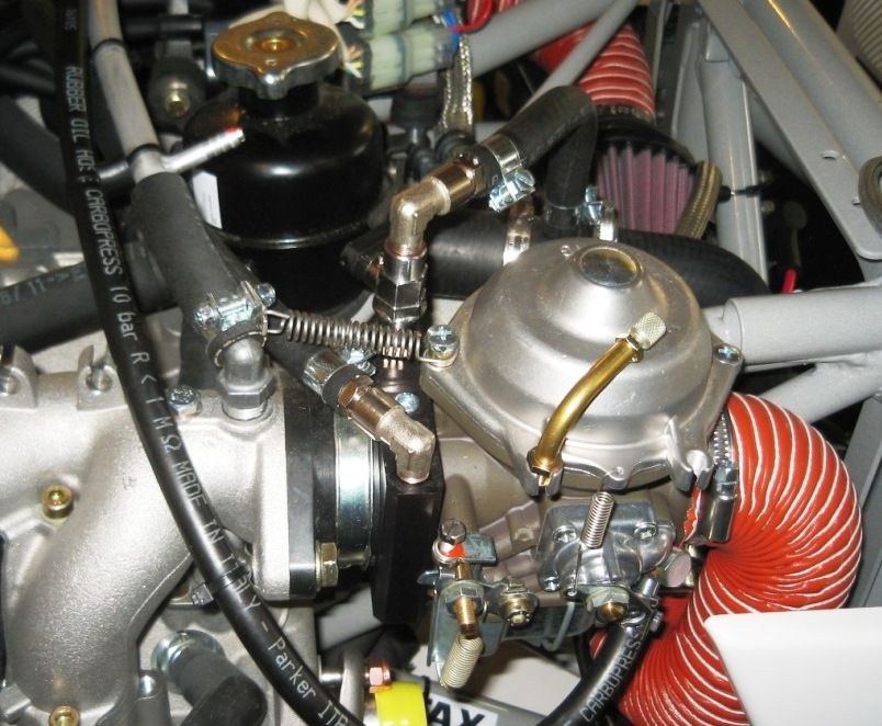

При +25 на земле, поднимаясь на 1700, без подогрева, карбюраторы на 912-м (без полного капотирования моторной установки) покрываются инеем.

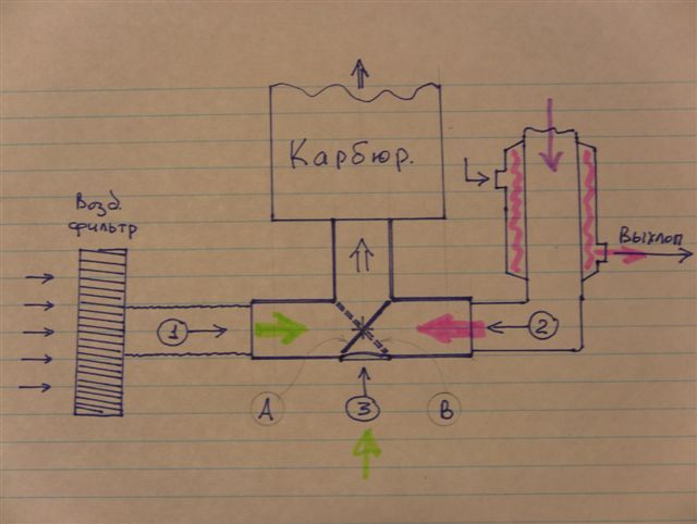

Продолжаю про  устройство системы обогревателя карбюратора.
Привожу эскизную схему работы  Carb heater.
Двигатель Лайкоминг 320, в карбюраторе поток движется снизу вверх. Не проверял, но думаю, что на Континенталях то же самое.
1) Carb heater выключен.
В положении заслонки "А" холодный фоздух поступает слева через Воздушный фильтр, заслонка поворачивает поток от "слева-направо" до "вверх". Горячий воздух справа перекрыт.
2) Carb heater включен.
В положении заслонки "В" (пунктиром) горячий воздух после теплообменника выхлопной системы поступает "справа-налево" и "вверх". Холодный фильтрованный воздух слева перекрыт.
А теперь внимание!
В тройнике патрубка снизу имеется отверстие  ( на схеме "3") диаметром в патрубок, по которому холодный нефильтрованный воздух может поступать в карбюратор "снизу-вверх" напрямую.
Поэтому в промежуточном положении заслонки холодный нефильтрованный воздух попадает в карбюратор через это отверстие по пути наименьшего аэродинамического сопротивления. Практически минуя и фильтр и систему подогрева.
Из этого следует, что если мы будем пытаться регулировать температуру карбюратора перемещением рычага заслонки, то не стоит надеяться на возможность  сколько-нибудь  точной регулировки. Очень небольшое перемещение рычага от положения "Обогрев включен" добавит солидную порцию нефильтрованного воздуха из подкапотного пространства.
Отсюда следует вывод:
Стандартная система обогрева карбюратора эффективно работает только в двух позициях:
- ОБОГРЕВ ВКЛЮЧЕН ПОЛНОСТЬЮ
- ОБОГРЕВ ВЫКЛЮЧЕН ПОЛНОСТЬЮ

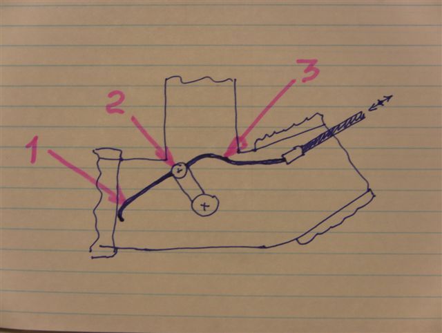

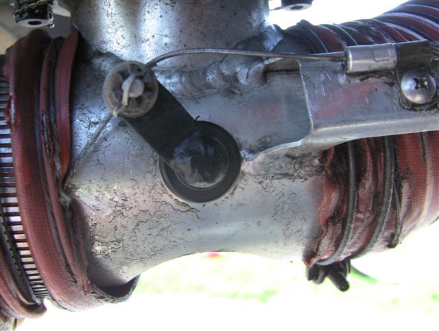

Продолжу №31
Снял капот снизу и обнаружил вот это:
    53,6 КБ · Просмотры: 290
    28,1 КБ · Просмотры: 291
Целый комплекс "косяков" !
Руки бы повыдергать тому американскому АМЕ (aviation mechanical engineer), который этот узел собирал.
По-первых: болт "2" с просверленным поперек отверстием, в котором надежно закрепляется тросик, должен работать так, чтобы он мог свободно вращаться вокруг отверстия рычага. У меня он был зафиксирован намертво. В результате в крайнем левом положении стальной тросик изгибался и работал как пружинка "3", не давая заслонке занять правильное положение. А кончик тросика "1" упирался в хомут патрубка и также в процессе вибрации приоткрывал заслонку.
Весь узел подвергся переделке, плюс справа и слева от рычага на тросик надеты и закреплены страховочные клеммы. Теперь узел работает надежно и правильно.
В целом этот узел требует к себе особо повышенного внимания.
Включенный обогреватель подсаживает обороты двигателя примерно на 150...200 об/мин, то есть налицо потеря мощности процентов на 10...15%. Теперь представим себе, что он в процессе разгона и взлета занял положение "включено". Плюс полная загрузка, жара, короткая грунтовая полоса, провода сразу за ВПП.
Грустно может получиться - по закону подлости все это может собраться в одно время в одном месте... .
И наоборот: поймал в полете Carb Icing, потянул рычаг заслонки - а он заклинил или вообще рассоединился. Останется только готовиться к вынужденной посадке и уповать на то, что подходящая площадка найдется... .
