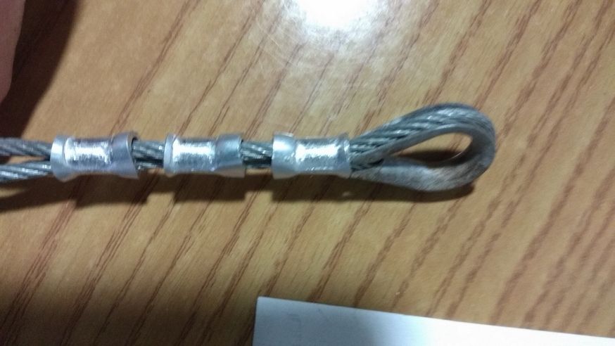

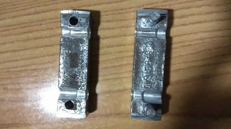

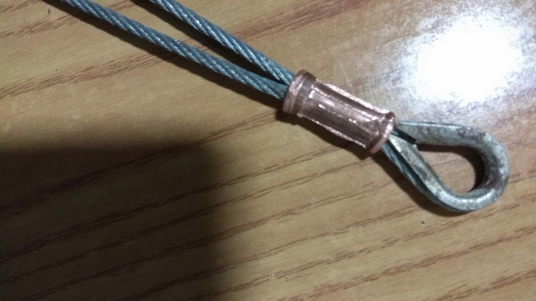

Сделал матрицу для заделки тросов. Провел испытание. Нагрузил 300кг, порвался фал, которым был привязан трос к опоре. Трос 3 мм

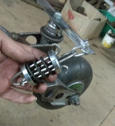

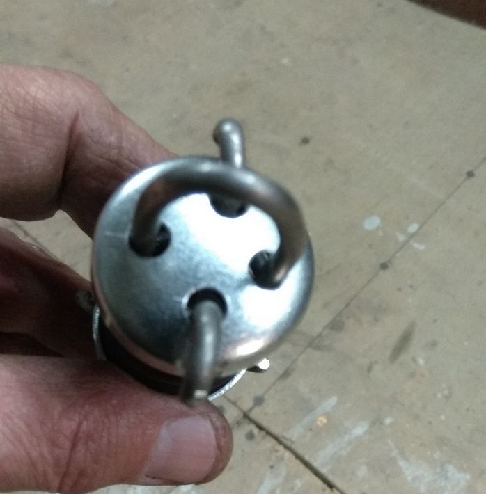

Пружины на заднее колесо. Нужны ли они или все будет понятно при пробежках?
Тут у нас мнения разделились, я ставлю и считаю это нужным , снижается нагрузка на стойку и соответственно на ноги.
