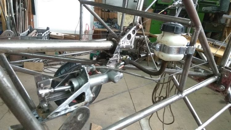

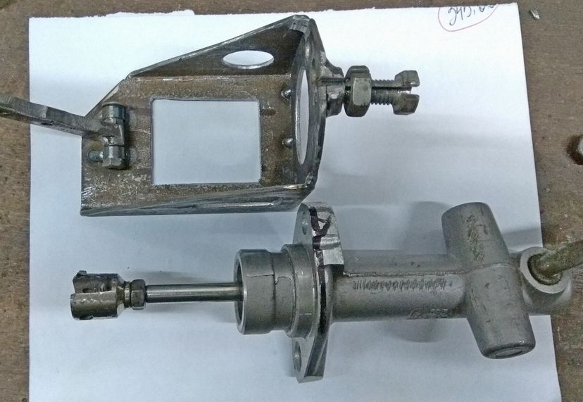

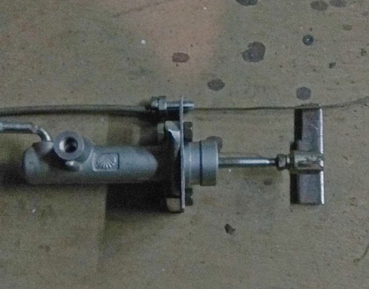

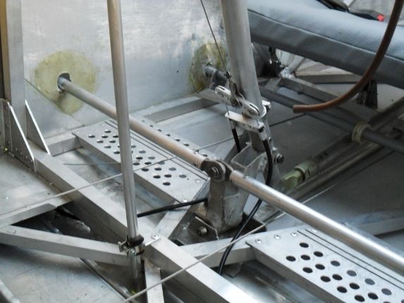

Можно от мотоцикла поставить с 2-х дисковым передним тормозом, там производительности точно хватит. А если уж идти дальше могу подогнать Magura с отдельным бачком, вообще красота будет.

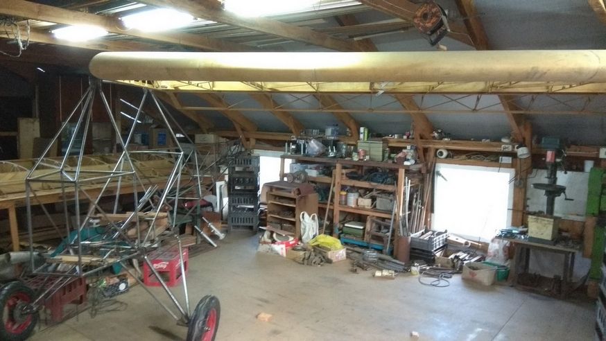

А что может помешать "бабочке" так же лихо развернуться на месте, как это делает её "старший" собрат?
Самолет который вы строите это учебная парта ,если сделаете все правильно,Один совет размах минимум 8 метров лучше 9.На большем размахе летит великолепно .Поставили меньше размах ,ждали больше скорости.Получилась фигня.

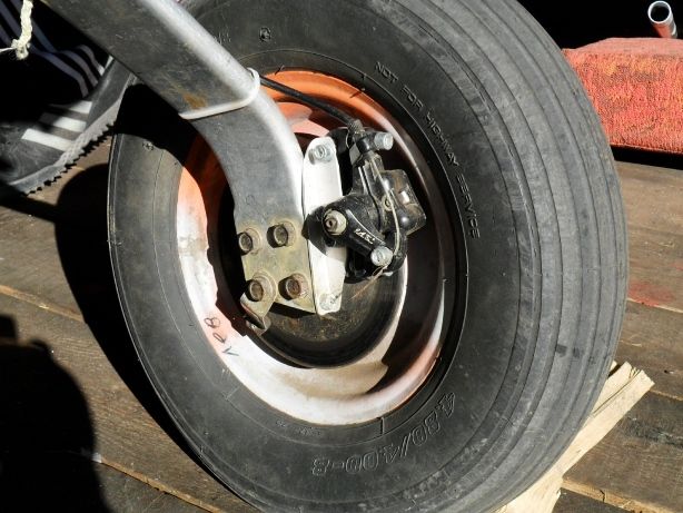

Размах крыльев 7м10см.вес примерно 160кг сухой.Колеса с мотороллера 4на10 дюймов.Тормоза раздельные с велосипеда.Барабанные показались тяжелыми.Ротакс 503.

Размах крыльев 7м 25см. вес 130кг . Ротакс 503. Тормозов нет совсем, рулится и без них хорошо. Из неудобств, пристёгиваюсь на ходу!

Ребят столько геморроя и лишнего веса с Вашими тормозами на таком маленьком сверчке, обычные колодки на тросах вполне смогли бы решить этот вопрос.На взлете тормоза им практически не к чему, на на пробеге только в конце пути, рулят эти машины РН прекрасно без раздельных тормозов, вообщем лишнее это............

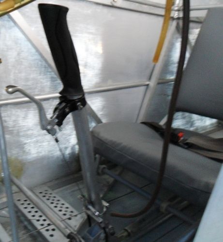

Вот . Самые дешевые вело машинки.Аппарат В.В. 300кг. Два сезона все работает нормально колодки не стерлись и на четверть. Если поставить ручку с большим рычагом будут тормозить "колом".
Olegcbr
Да, Виктор тут прав, а Виталич вообще всё продемонстрировал.
