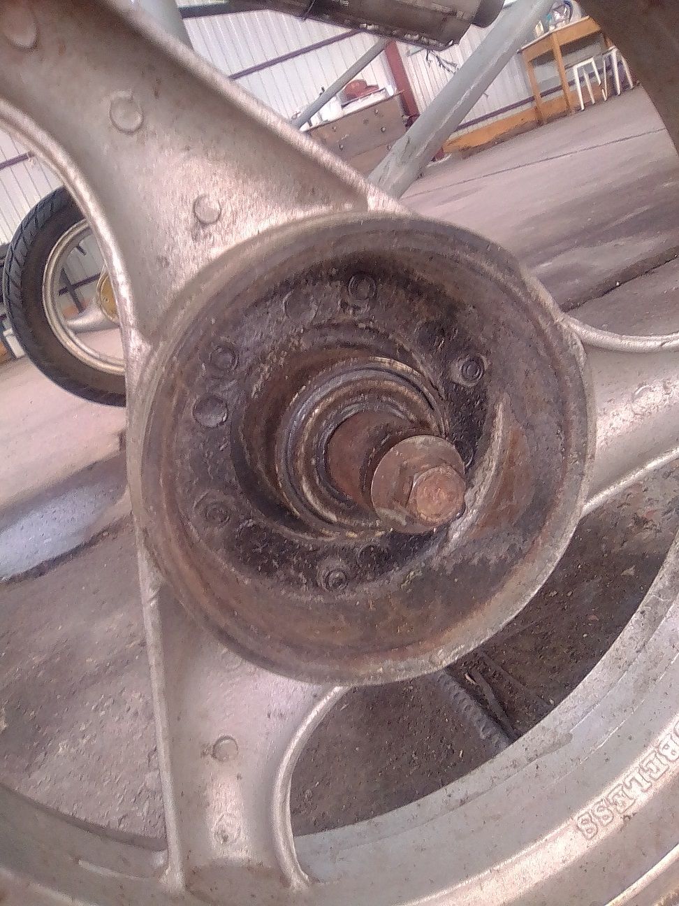

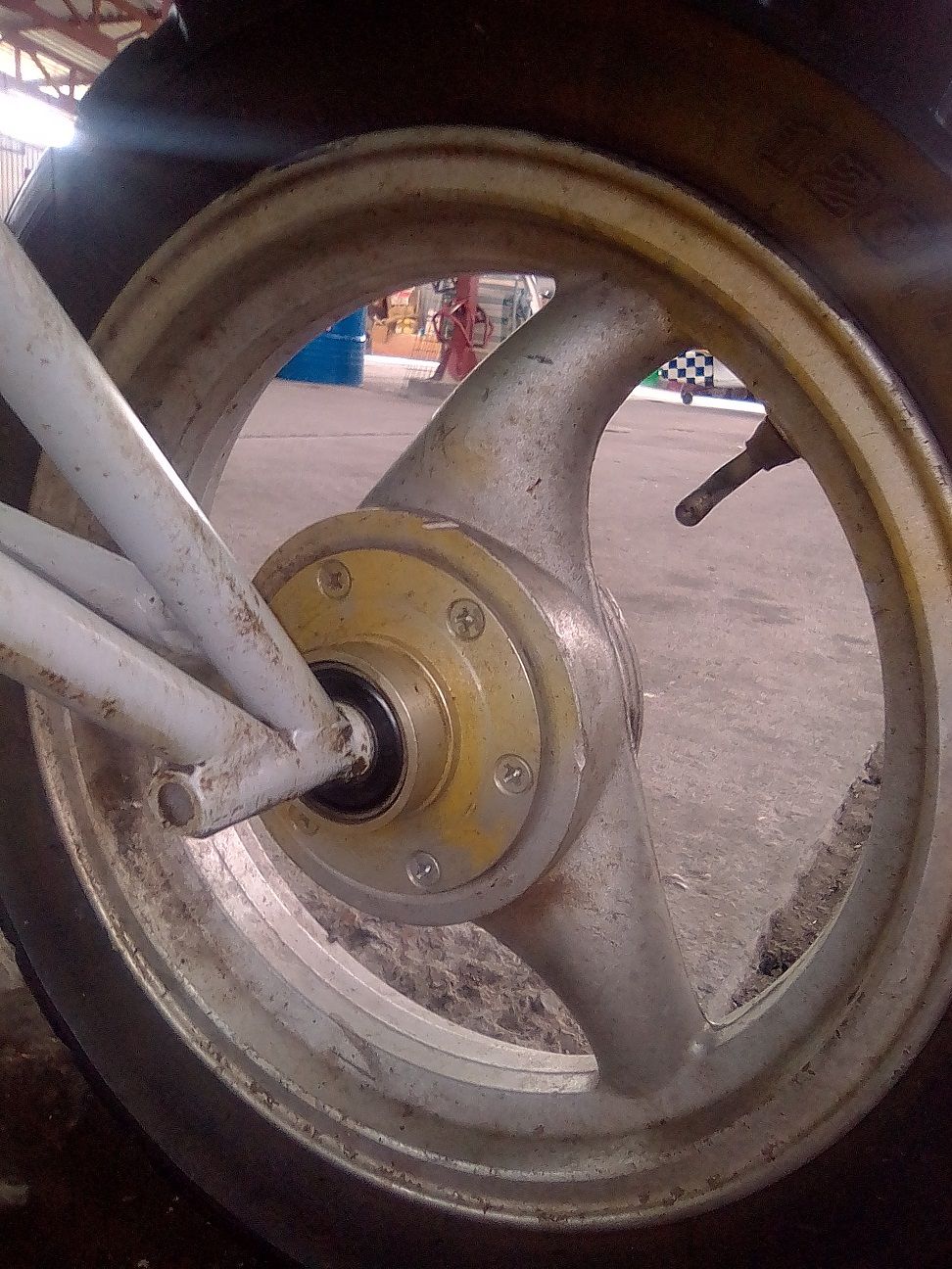

Уважаемый Северный полюс, самолёт у вас получился отличный. Впечатляет скороподъемность. Заинтересовала конструкция ступицы колеса. Вы туда вставили подшипники большего размера? Если можно, сделайте фото узла.
Как просили колёсики , это задние от скутера на 12 дюймов, вес немного за 4 кг
