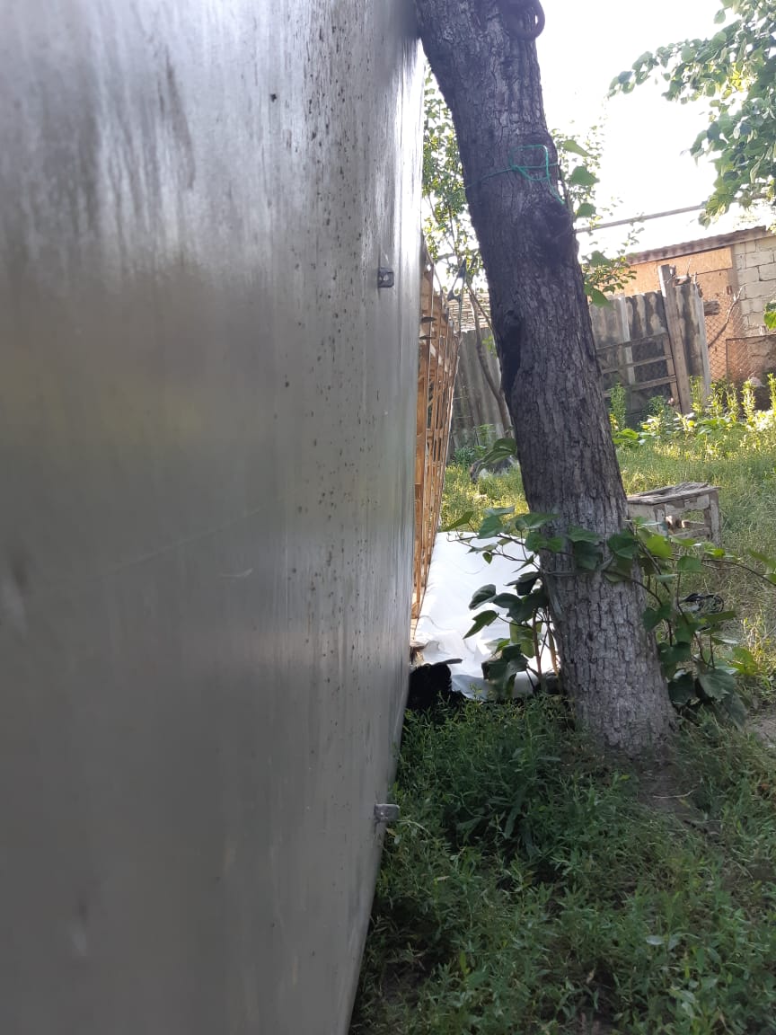

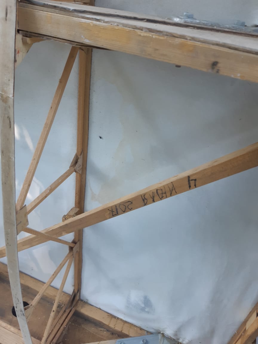

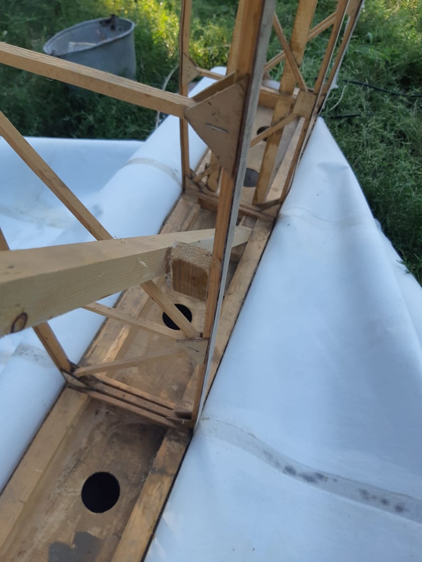

И ,можно ли половину крыла разобрать,а потом ее по новой склеить и обтянуть?и главное,как разобрать,чтобы не сломать? Еще раз извиняюсь перед хозяином ветки.Но,крыло стоит во дворе наполовину уже ободранное.Состояние очень крепкое,в одном месте укосина отошла,и полоски на нервюрах.Подскажите,как разобрать с минимальными потерями.Спасибо.

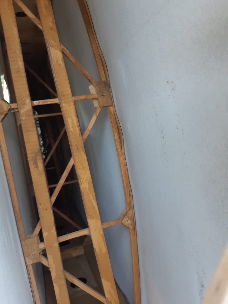

Ну да, я так и думал:
По фоткам вообще такое ощущение, что полки нервюр отклеились в некоторых местах.
Полоски на нервюрах у вас разбухли от влаги, выгнулись горбом и поэтому отклеились. Что самое печальное, я вообще не вижу, что дерево на крыле было хоть как-то защищено от влаги - не видно чтобы оно было чем-то пропитано типа лака или жидкой эпоксидки. Поэтому его и повело - дерево набрало влаги и деформировалось.

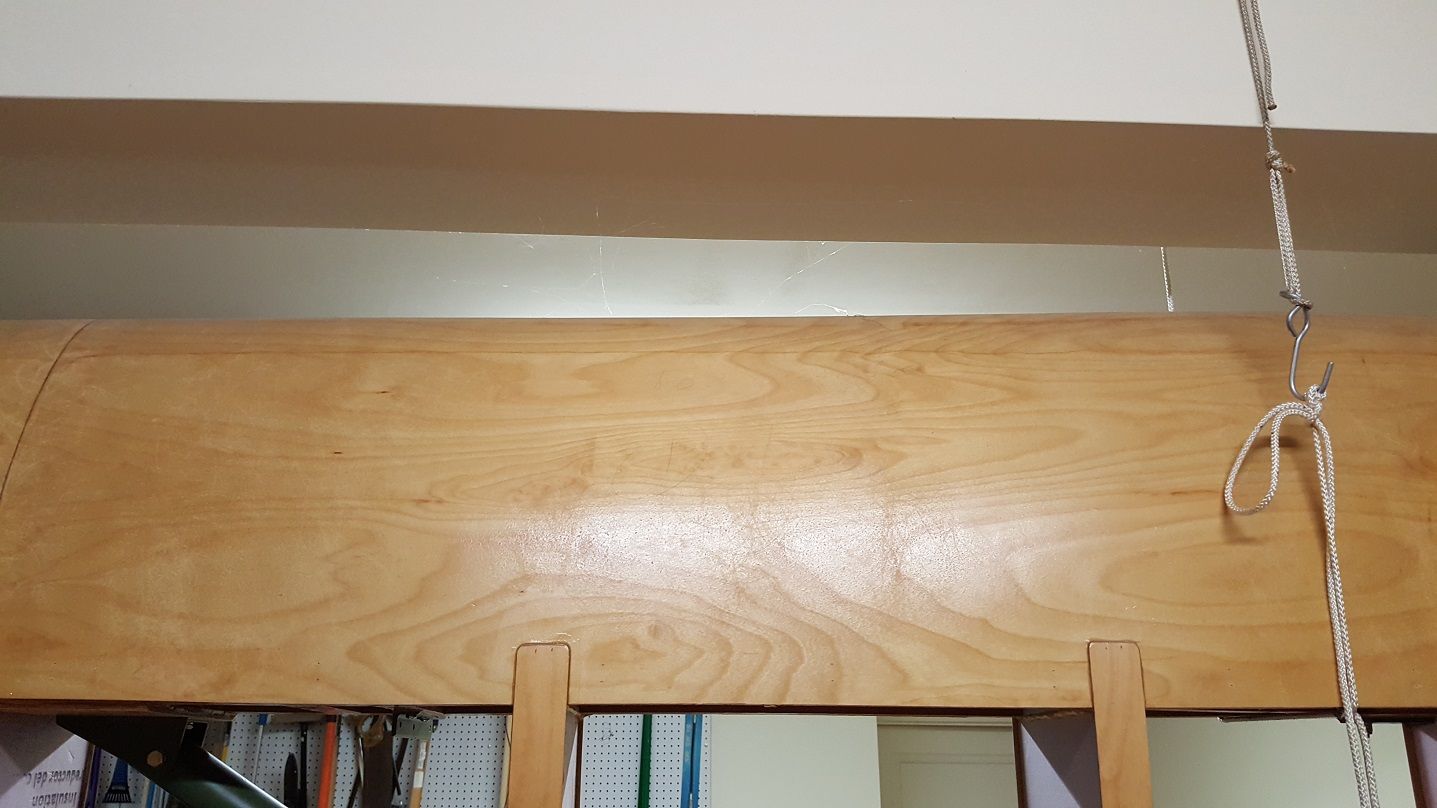

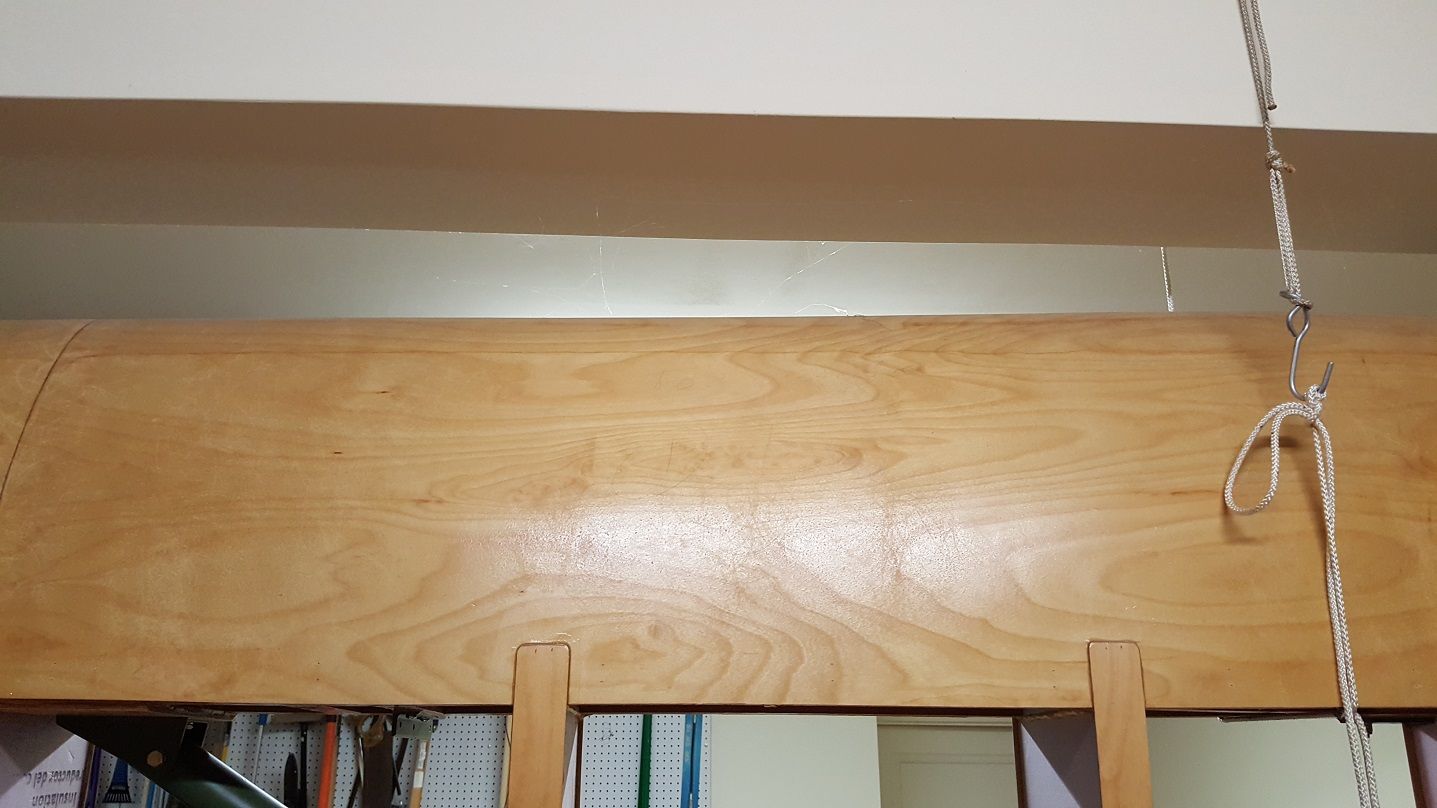

Вот, тут видно, что оно пропитано и поэтому блестит.

Насчет разобрать крыло скажу так - дерево это очень ремонтнопригодный материал, как композит. По сути это и есть природный композит. Поэтому частичная разборка возможна. Да, скорее всего некоторые детали будут при этом сломаны, но их можно будет заменить новыми. В процессе разборки можно умышленно пожертвовать простыми деталями, которые легко заменить, чтобы сохранить более ответственные детали. Например можно просто аккуратно отрЕзать полки нервюр, чтобы сохранить нетронутыми полки лонжерона. Косынки можно просто сточить шлифмашикой (аккуратно, без фанатизма, тут, главное, не спешить.
Начните с того, что просто просушите все хорошенько, есть шанс, что все вернется на место. Можно к концу консоли прикрутить-приклеить брусок в качестве рычага и на него повесить груз, чтобы он закручивал консоль в нужную сторону в процессе сушки и так оставить на недельку.

Спасибо.Насчет сушки,оно аж звенит ,такое сухое.Да,придется поломать некоторые полки нервюр.Пропитывал дерево плохо,так сяк помазал от насекомых и все.Некоторые писали,что можно не пропитывать,чтоб дышало,как говорят.Возможно основная причина,что краска темного цвета?Нашел соты ос внутри,прошлогодние.На лобике трудно отрывать ткань,по кусочку заворачиваю пассатижами.С нервюр легко оторвалась,снизу еще легче.

На фото особо не оценить состояние крыла, лишь косвенно, но на первый взгляд дерево было применено непригодное для таких целей однозначно, выполнено явно не мастером /извините /.Конечно если всё отдефектовать, подклеить и усилить, то вероятно каркас еще пару лет полетает, но реально я бы сделал новое крыло, а ещё лучше/ в Вашем случае/ просто купил готовое подходящее на форуме, по деньгам выйдет тоже самое
Какая пропитка, сколько г на м^2? клали? Сколько % прибавилось к весу после этого?

Да,делалось крыло не мастером,рейки с магазина,но в два раза больше по площади сечения.Фанера на лобике 3мм. Вместо 1мм .Сейчас отдирал руками с лобика ткань,так ногой упирался в нервюру возле укоса.Стоит мертво.Клеил дерево клеем титан.Если б не повело,то оно бы летало еще долго.

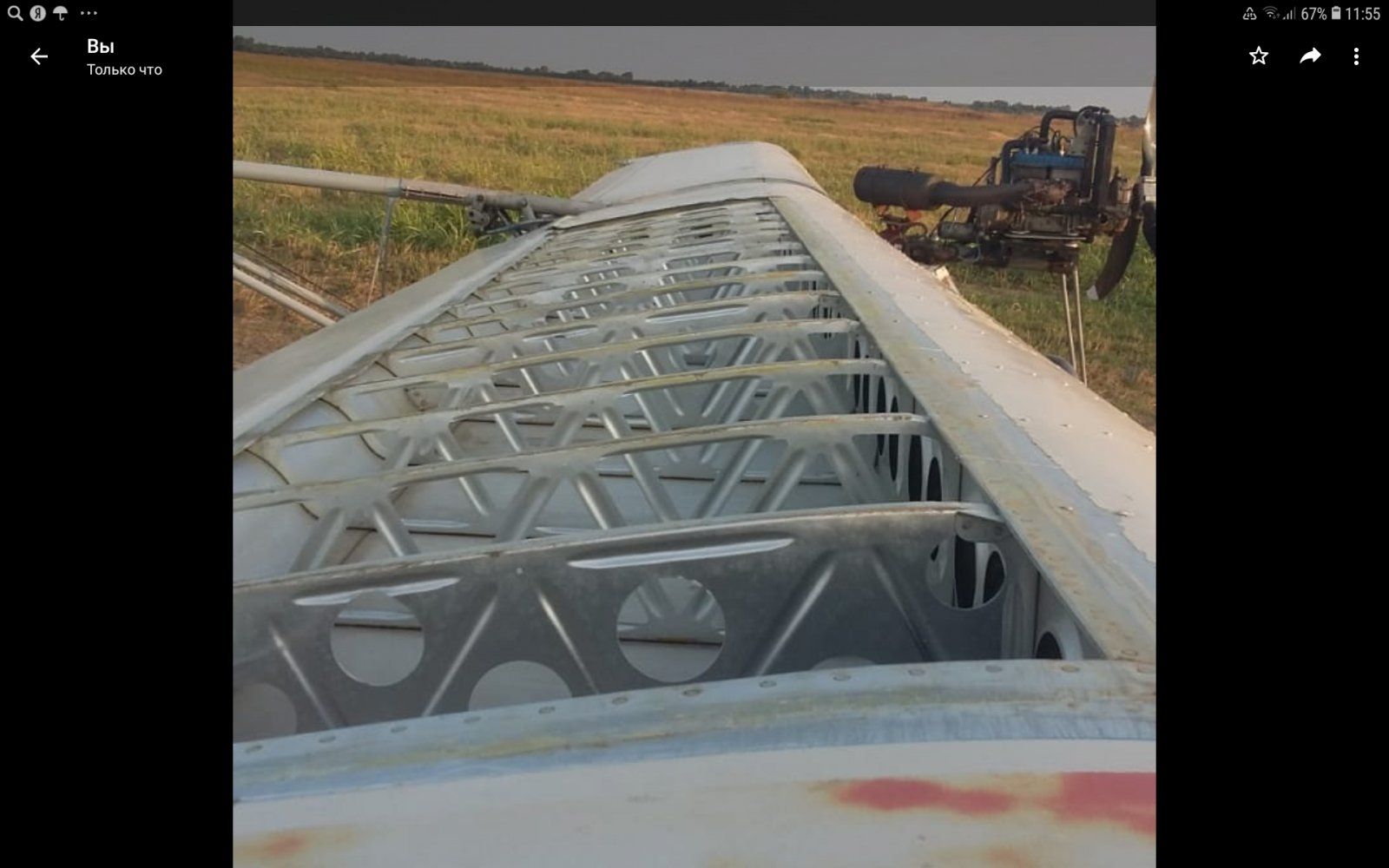

Для раздумий нашел фото крыла своего другого самолета.Только ,что сел,хотел еще взлетать,но все таки взял лестницу,чтобы посмотреть,чо там хлопнуло сверху на 4м развороте.Стал смотреть мотор ,спиной к крылу,когда повернулся,был приятно удивлен.Верх сорвало,низ сохранился.Немного качнуло и сел как обычно.И такое бывает.Поставил дюраль сверху 0,3мм.

Сорвало потому, что наверняка было просто приклеено, а пришить забыли.Верх работает на отрыв, особенно это видно на низкопланах и чем выше скорость/перегрузка/ тем больше вздутие между нервюрами.
