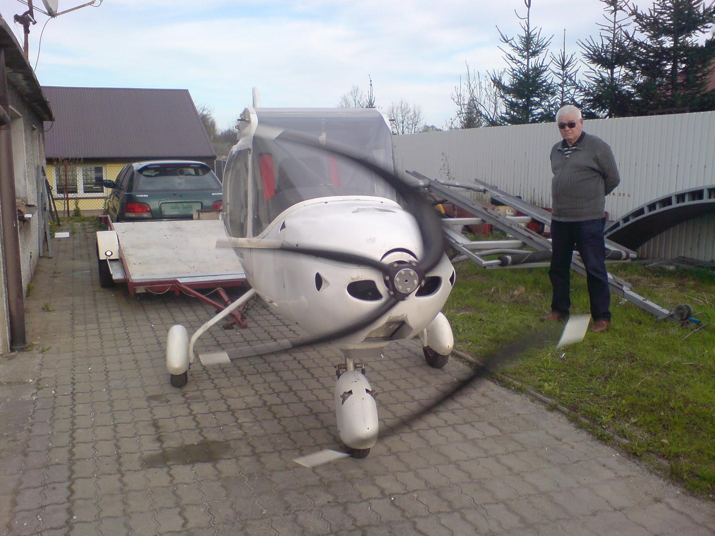

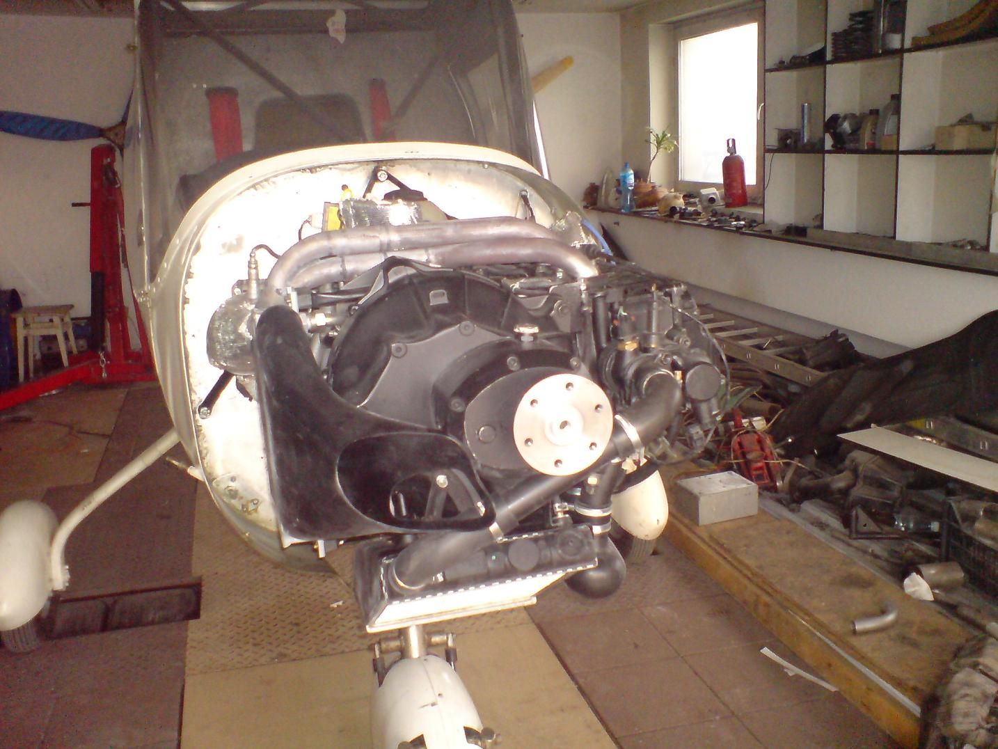

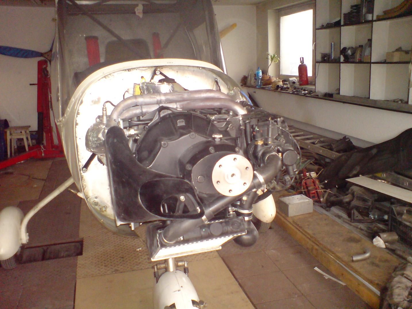

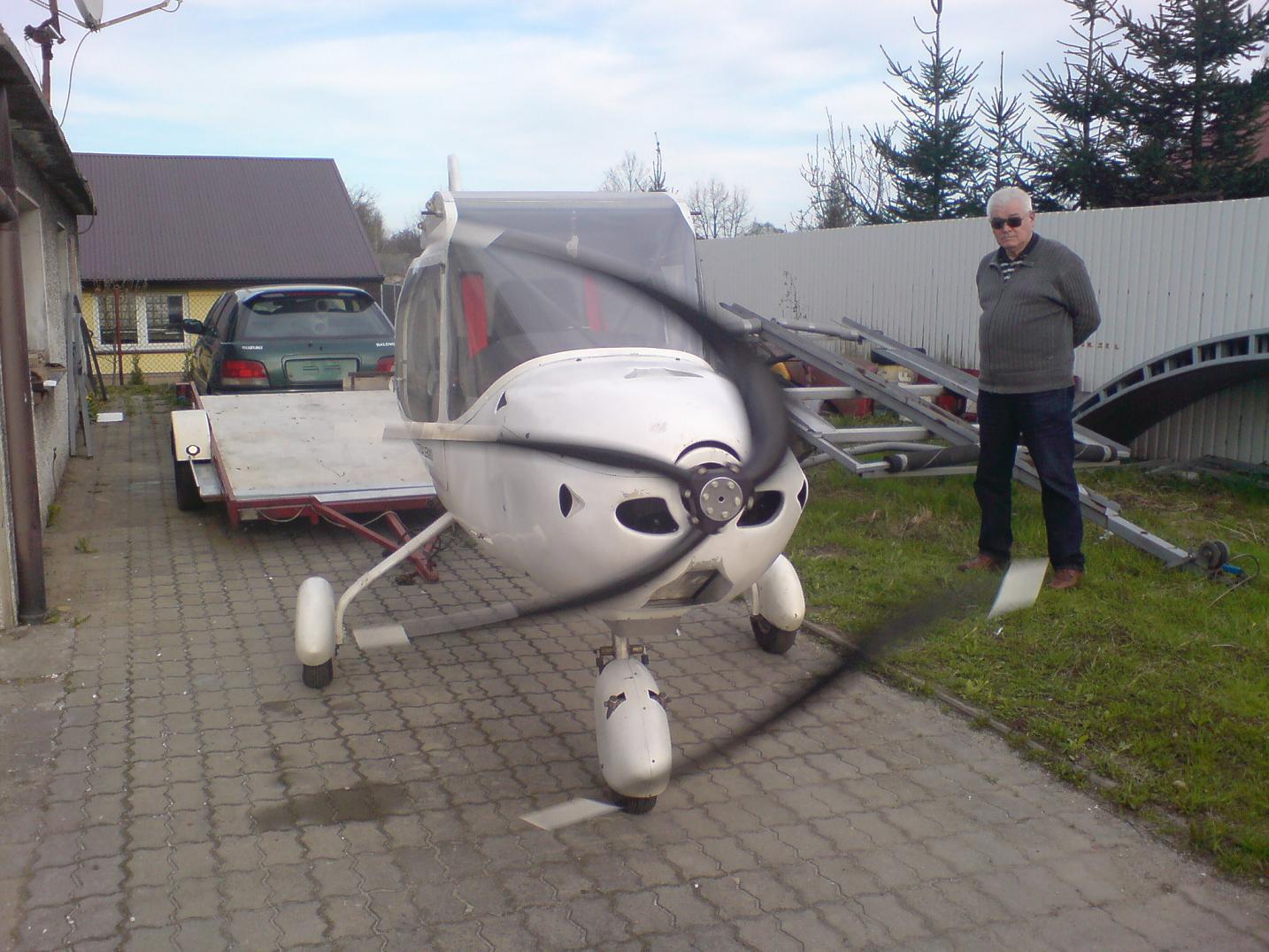

-uspieshnuju konviersiju sdielal Bogdan Wozowicz dlia tshieskovo
samoliota,no On ispolzoval motor ot bitovo SUZUKI SWIFT ...
-pilot otshien davolien!
    181,5 КБ · Просмотры: 199
    190,9 КБ · Просмотры: 194

Не зная какая необходимость класть двигатель на бок как на фото. Но знаю что практически горизонтально этот двигатель стоит на минивене Сузуки Эвери. Соответственно от него можно взять картер, маслоприёмник, впуск. На этой машине в двигатель 1.3 л. нормальная заливка - 5 литров масла.
