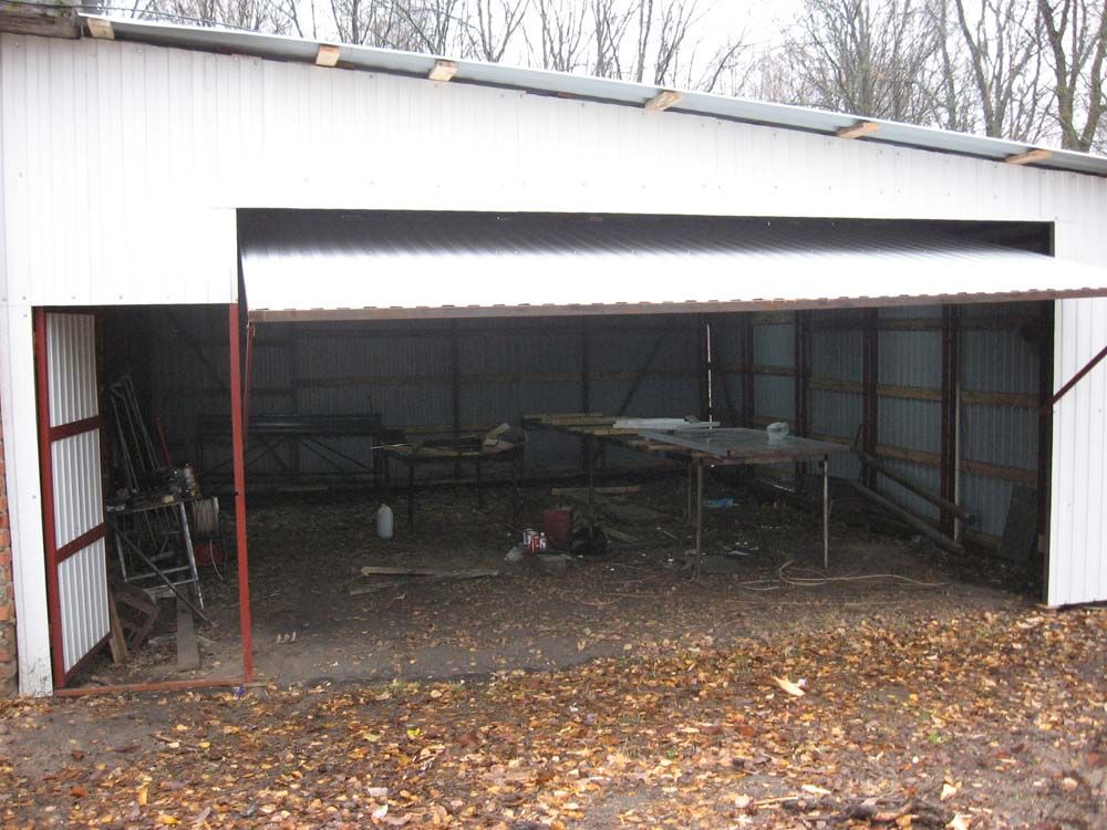

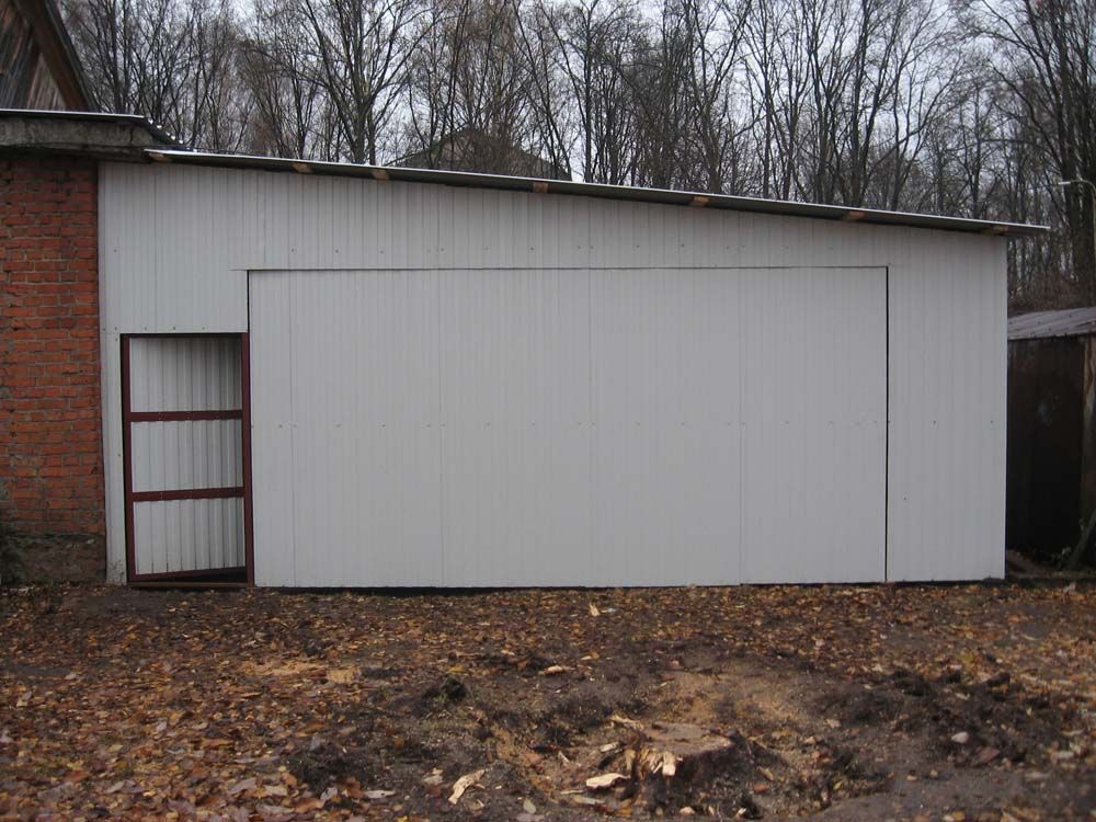

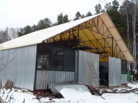

Для заинтересованных в хранении своих самолетов не под открытым небом , предлагаем изготовить легкие металлические ангары . Цена за комплект в пределах 3000р. м.кв. Конструкция может быть как шатрового типа ,одно или двухскатная,  так и арочного.  На фото пример такой легкой конструкции . В роли фундамента использованы винтовые сваи, к которым закреплен деревянный брус 100х150 , служащий в роли обвязки по переметру ангара. Такая конструкция позволяет в считанные дни собрать и разобрать ангар практически на любой ровной поляне. А ввинченые на глубину промерзания винтовые сваи , прочно удерживают конструкцию на месте .

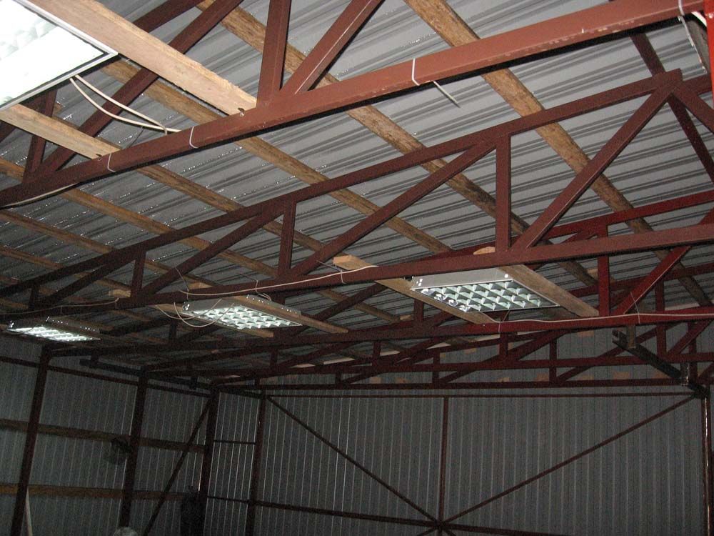

Каркас представляет из себя фермы сваренные из профильной трубы, и прикрученные болтами к стойкам. Обрешетка каркаса в данном случае ( для упрощения крепления металлопрофиля) сделана из обрезной доски. Хотя в принципе может быть любой как и из профильной трубы , так и сплошной из OСП например.  Все зависит от конкретных условий местанахождения и эксплуатации.

Конструкция в стадии завершения , осталось еще установить по центру стягивающие рамы, для устойчивости ферм , торопились уйти под крышу , поэтому оставили на потом.  Да и конструкция временная , здание арендованное и могут попросить в принципе в любое время, поэтому и сделано с учетом того что бы можно было сняться с места в любое время.

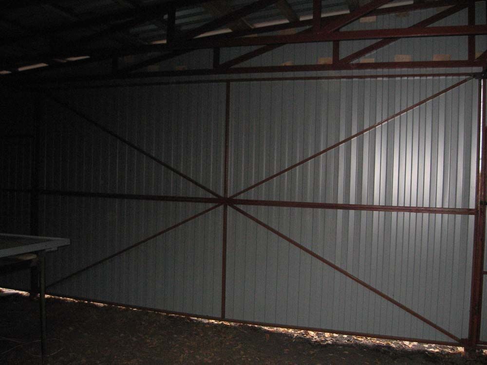

Ворота могут быть как и в этом варианте , так и секционные и складывающиеся гармошкой в стороны, либо раздвижные .
Но с раздвижными несколько дороже ( расход материала больше) .

Для обшивки ангара использован металлопрофиль толщиной 0.5мм на стены 8 на крышу 35.
Если вариант арочный то как правило используется 8 .

Подъёмные ворота на рычагах при открывании подаются вперёд по радиусу, потому снег убирать в зоне открывания всё равно придётся - это не ролеты и не секционные.
По конкретно воротам на фото есть серьёзные опасения в сопротивляемости ветровой нагрузке - на какую ветровую нагрузку считали, если считали? В одном из ангаров на нашем аэродроме усиливали стойки ворот, потому как при сильном ветре они изгибались как мембрана.

При желании можно сделать практически любой длины , вопрос надо ли ? 11 метров сделать не проблема просто по внутренней части придется пустить ферму из тонкой трубы, для предотвращения прогибания в горизонтальном положении. На фото видно что , и эти ворота слегка прогибаются , хотя длина всего 5.5 метров.  На больших растояниях, скорее целесообразней сделать легкие ворота , собирающиеся гармошкой к боковым стойкам по верхним и нижним направляющим.

Врать не буду ворота на ветровую нагрузку не считали. Но стоят уже полтора месяца , а за это время ветра у нас были очень серьезные, ураганов не было , но метров до 25 -28 дули. Не знаю из чего делали у вас на аэродроме , но эти просто слегка покачивались на верхних направляющих, защелки вверху не ставил , для запирания хватает внизу двух болтов изнутри , но намека на изгибания не было. Материал труба профильная , сваренная на ребро 50х25. Делали эти в качестве эксперимента , изначально предполагались двухсекционные , просто решил попробовать как будут работать такие. Работают нормально, и даже сейчас без установки пружин и противовесов вдвоем поднимаются без особого напряжения. Но видимо вернусь к изначальной идее и уборке с помощью механики. ( Ленивый последнее время стал , влом нагибаться, проще кнопки понажимать  ;D ;D)
Сами фермы считали еще в прошлом году когда только планировал ангар делать, по памяти кажется 235 кг.м снеговой + 25 кг.ветровой, но надо записи где то в бумагах искать .  Помню что еще в центр каждой фермы можно по 500кг вешать.  Около трехсот вешалось с прыжка  ;D , а больше не пробовали , народу было маловато  ;D
