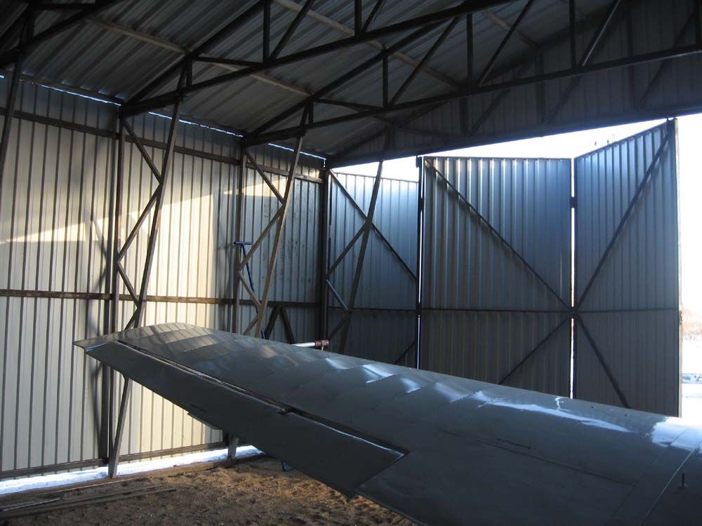

В какую сумму обойдется ангар под Цесну-150. Размах 10,16м

Если брать вариант как на фото , то цена 3500м2, если устроит вариант Т-образного ангара высотой 3м , то цена 2900м2 .  Без учета транспортных расходов.  Увы металл подорожал с прошлого года и не хило. Зимой может и будет небольшой спад ближе к Новому году , хотя не уверен , а дальше только дороже будет . Если возникнет реальный интерес пишите в личку или на почту , можно обговорить нюансы которые влияют на цену.
На синем ангаре не пойму как нижние опоры ворот сделаны можно подробнее?
На нашем пришлось снизу тоже опоры ставить потому как ворота заламывает внутрь ангара при открывании.

Швеллер проложен по всей длине ворот , + подшипники на валах вертикальных, которые входят в швеллер и скользят внутри него.
