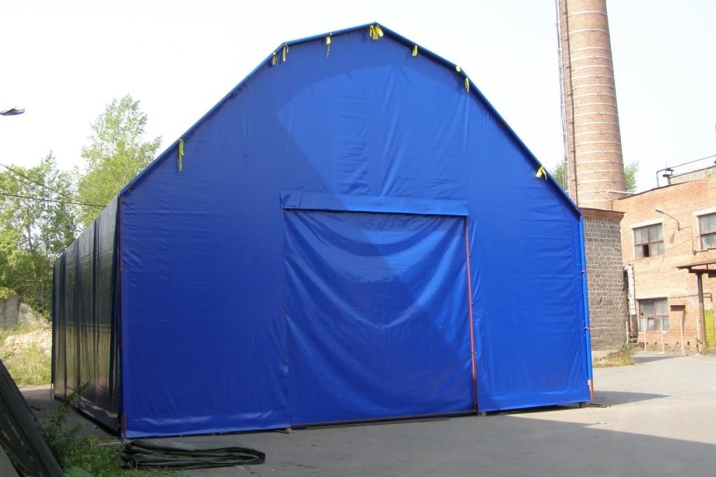

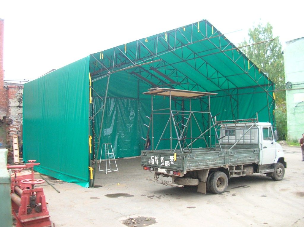

А прикиньте мне стоимость ангарчика высотою 7-8м, размером 70мх24м. Если предложение будет реальным по цене, готов разместиь заказ на производство и сборку в Пушкинском р-не под С-Петербургом. :craZy
ООО предприятие «Амарант» готово спроектировать и изготовить по Вашему заказу быстровозводимый ангар.
Технические характеристики.
Габаритные размеры:  12 х 12 м.
Допустимая снеговая  нагрузка – 320 кг/кв.м.
Допустимая  ветровая нагрузка – 18 м/сек.
Каркас ангара из стальных профильных труб.
Покрытие каркаса - грунт.
Каркас устанавливается на твердой выровненной площадке.
Основание каркаса  стальная рама.
Исполнение холодное (возможно покрытие из профлиста или из ПВХ ткани).
   С одного торца ворота распашные шириной 12 м высотой 4,0 м.
  Ориентировочная стоимость ангара составляет за 1 кв.м. пола:
- с покрытием профлистом - 4500 руб.;
- с покрытием ПВХ тканью - 4000 руб.;
Стоимость металлокаркаса (без материала покрытия кровли и стен) – 3100 руб.
Срок проектирования и изготовления 1-1,5 месяца.
Изготовим ангар любой сложности по вашему техническому заданию.
Стоимость доставки и монтажа рассчитывается отдельно.

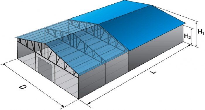

ТЕХНИЧЕСКОЕ  ЗАДАНИЕ
На предварительный расчет стоимости проектных работ и материалов
1      Наименование организации – заказчика.
Ответственный за переговоры:
(ФИО, тел./факс, E-mail, адрес)
2      Наименование здания, его назначение (Примеры: Склад, Производственный цех металлоконструкций, АБК, Офис, Автомобильная мойка, СТО, Жилой дом, Гостиница, Мансарда для офисов, Мансарда жилая и т.п.)
3
     Размеры здания (м):       Ширина –
Длина –
Высота до низа несущих конструкций –
Высота в коньке (если определена)
Количество пролетов -
4       Место строительства (область, город, район);
Тип грунтов;
Особые условия строительства как то: сейсмичность, снеговой район и т.п., при их наличии
5      Тип кровли:
     -двухскатная
-односкатная
-вальмовая
-сложная (предоставить схему)
6      Уклон кровли (% или град)
7
     Этажность      Количество-
Размеры-
Технологическая нагрузка и её примерное расположение (предоставить данные)-
8      Наличие и толщина утеплителя (мм), либо
температура внутри здания (град.С)      Стены -
Кровля -
9      Наличие, тип и количество окон, дверей, ворот и т.п., их размеры (площади) и расположение (указать на схеме)      Окна:
Двери:
Ворота:
10      Наличие, тип и цвет обшивки
(С-13, С-44, Н-60, М/ч, сайдинг, ПФ, КФ, ГВЛ;  Окр. или Оцинк.)      Наружная:     стены –
                       кровля –
Внутренняя:  стены –
                       кровля –
11      Наличие кранового оборудования.      Количество -
Грузоподъемность –
Высота подъема крюка –
Расположение -
12      Наличие и тип перегородок, размеры и расположение
(предоставить схему обязательно)
13      Наличие организованного водостока, снегозадержания и ограждения кровли
14      Дополнительные требования  и пожелания заказчика  (вид, тип, происхождение материалов, закладываемых при проектировании)
15      Наличие и состав исходных данных заказчика (проектная и иная документация)
16      Необходим расчет стоимости (нужное подчеркнуть):      •      Материалов
•      Проектных работ

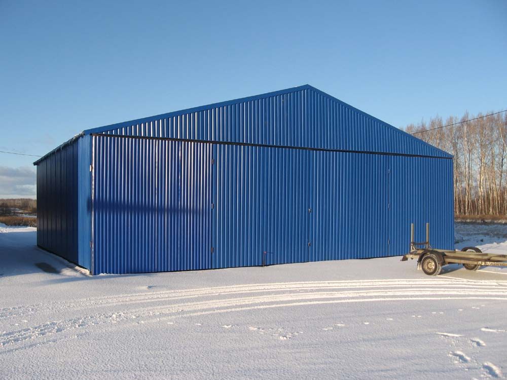

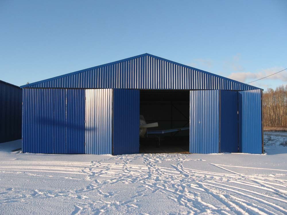

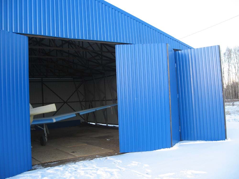

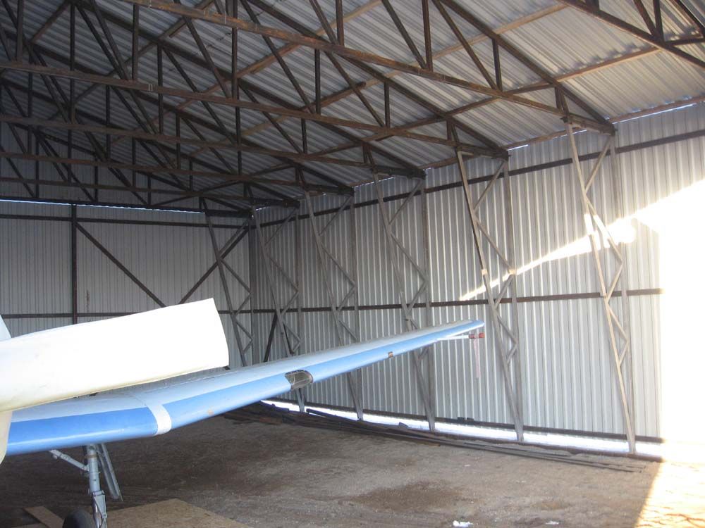

В продолжении нашего предложения . Недавно закончили в основном еще один ангар  под Тэшку .  Покраску конструкций , заказчик оставил для себя и на весну .
