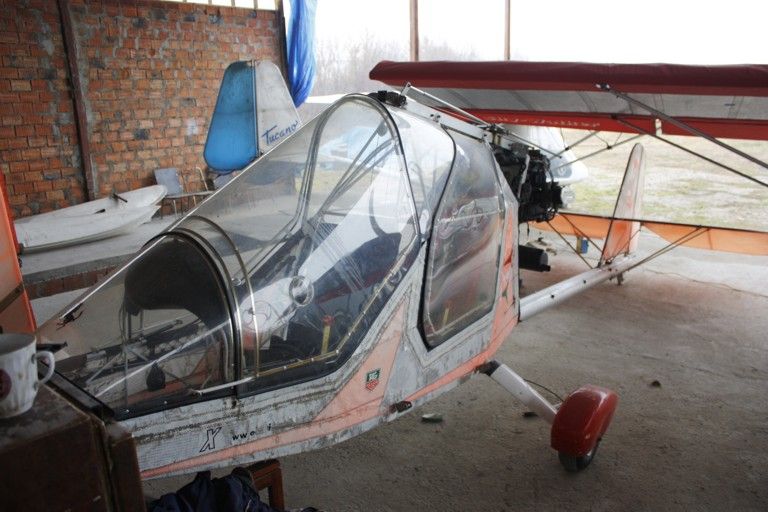

Стойки тонковаты и тандем… а ценник какой?
Хм, интересно, стойки тонковаты  🙂  Я видел их и щупал, нет под рукой фотографий... все там как надо... А то что тандем так я такой и хочу, по мне так лучше...
Нестарый и с небольшим налетом (~300 часов) и с 503 в районе 10 кевро там на месте.
Просто на Тукано они выглядят помощнее. Слышал даже, народ на нем химичил.
Насчет тандема — я на дельтах налетался, все же, интереснее когда пассажир рядом. С центровкой проще, в частности.
И да, дороговат получается. Джетфокс с 582 дешевле стоит, и летает, если верить буклету, получше.
если верить буклету
Хозяин барин  🙂 Не знаю как Джетфокс но этот с 503 летает на ура и по надежности не имеет себе равных.
Когда пассажир рядом может и интереснее, но не лучше. Насчет центровки, при чем тут она в данном самолете? Это же не новый проект вы делаете и надо вложится?
Насчет химии думаю погорячились, вряд-ли ктоъто использовал Тукано для этого...
У меня Джетфокс 120 в крейсере идет при аналогичных взлетно-посадочных характеристиках. А у Тукано один в один с Файрфоксом, только стоит он дешевле. Я просто интересуюсь, и пока преимуществ не вижу. Может, есть какие-то особенности, о которых я не знаю?
Насчет центровки — это я на основе дельталетного опыта сказал: в зависимости от веса пассажира тут будет меняться усилие на ручке. Правда, если есть триммер, будет легче решать проблему.
Про химию от кого-то из Украины слышал, могу еще поинтересоваться.
На бумаге все хороши  :IMHO
Ну, Джетфокс я знаю поскольку владею им 🙂. Тукано увижу в деле весной.
Впрочем, это вопрос субъективный 🙂. Я, например, Тукано бы не взял из эстетических соображений, а в свой Джетфокс просто влюблен 🙂.
Тукано отработал неплохо на трихограмме в этом сезоне. Файерфокс есть в наличии, 12 тыс зеленых. И летает он действительно замечательно.

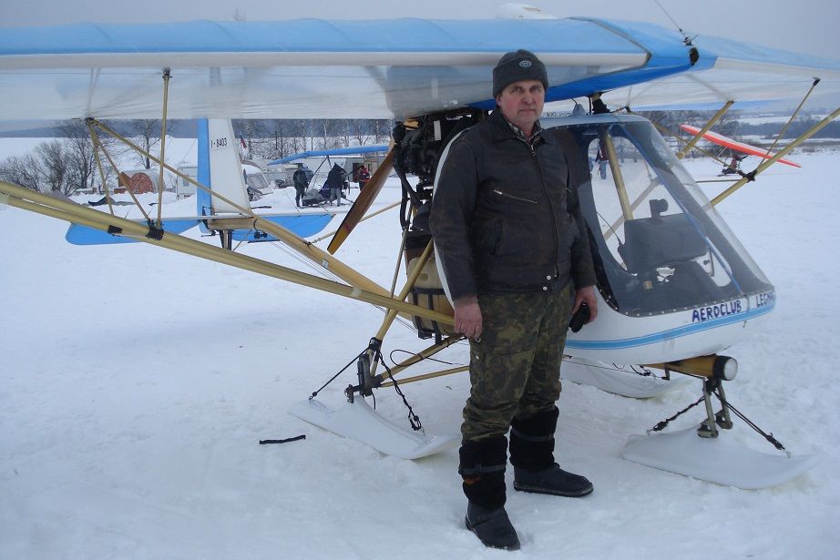

В субботу  полетал  на  этом  самолете.  Машина  очень  хорошая,  хотя  на  вид  и    неказиста.  Летает  с  брошенной  ручкой  отлично,  на  малой  скорости  65  км/ч  отрывается  ,  а  на  70  ещё  летит  и  управляем.  Разбег  около  120  метров,  пробег  не  более  100  метров  и  это  на  лыжах.  На  макс  скорость  не  проверял,  да  это  и  не  к  чему,  крейсер  на  120  держит  уверенно.  Вообщем  настоящая  летная  парта  для  новичка.
    81,3 КБ · Просмотры: 250
Вот тут ролик сбацал побыстрому.http://www.youtube.com/watch?v=O-ANl0RzTX0&list=UUqISUNrD6RA8Q4VWJwQ8IZQ&index=1
Доволен как Слон 😀

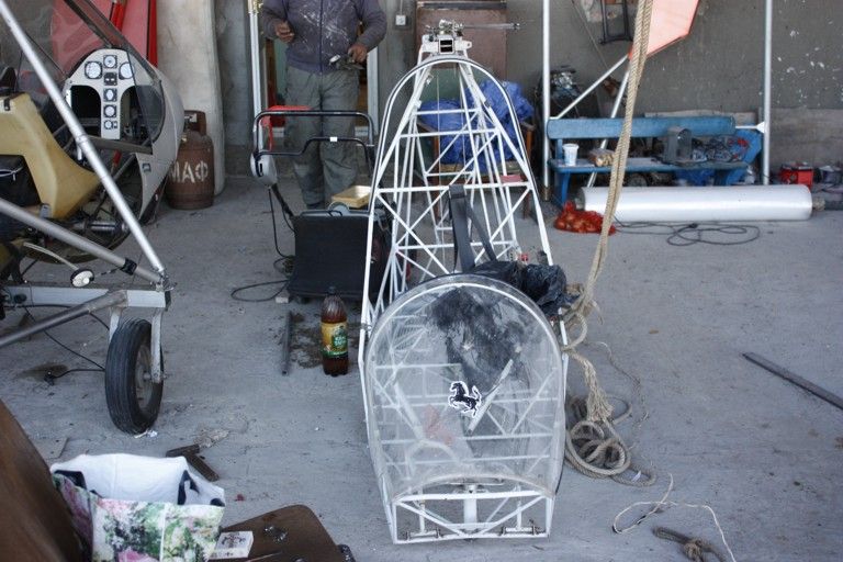

нет это Ембрайер Тукано, к стати на вашем фото Супертукано 😉
А у Петра - Феррари Тукано, чувствуете разницу :~)
