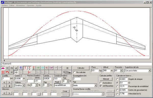

Во первых ему до проэкта далеко, во фтарих я не совсем понел ваш вапрос. Вы имеете в виду что иму будит заменять хвост? Так "ГО-229" тоже не имел хвост, ни "Horten IХ" ни "Horten IV" не имели вертикалное оперение. У них у всех выкрученное крыло в негативныи градусы на концах. Это расчитивается для каждого крыла и зависит от скорости с какой оно будит летаь.

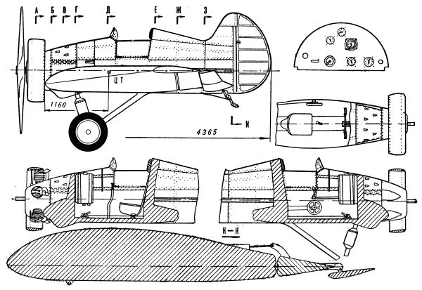

Интересно устройство БОК-5. Он был построен в 1937 году в Бюро опытных конструкций под руководством инженера Владимира Антоновича Чижевского. Самолет цельнометаллический, с полотняной обшивкой; имел звездообразный двигатель воздушного охлаждения М-11 мощностью 110 л. с. Крыло S-образного профиля ЦАГИ-890 с относительной толщиной у корня 16%, а на конце 13% имело в плане вид стреловидной трапеции с прямой задней кромкой. Непосредственно под задней кромкой, вдоль всего размаха крыла подвешивались в центре рулевые закрылки — рули высоты, а по концам — элероны. Как элероны, так и рули высоты выходили за контур основного профиля крыла и сами имели крыльевой профиль, но перевернутый спинкой книзу. При нейтральном положении как элероны, так и рули высоты располагались относительно хорды крыла под небольшим отрицательным углом — 4°. Для продольной регулировки самолета в полете вся хвостовая часть крыла была выполнена подвижной и могла отклоняться от +3 до — 5°
полный текст статьи:
http://mkmagazin.almanacwhf.ru/avia/bok_5.htm
