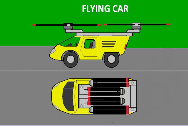

na skolko vierhnij rotor mienshe nizhnievo (6 m) ?
При уменьшении диаметра верхнего несущего винта, уменьшается эквивалентный диаметр несущей соосной системы.
Подъемная сила несущего винта (соосной системы) зависит от эквивалентного диаметра и не зависит от числа несущих винтов в стопочке соосных винтов и тем более не зависит от числа лопастей.
Увеличение числа лопастей в воздушных винтах ведет только к увеличению потерь, что приводит к увеличению подводимой мощности.
Так же подъемную силу не получится увеличить при увеличении ширины лопасти сверх оптимума (естественно, при подведении равной мощности).
Все оптимальные соотношения геометрии лопастей уже давным давно определены и изложены в учебниках, которые следует читать перед тем как впадать в мечты о халявной подъемной силе.

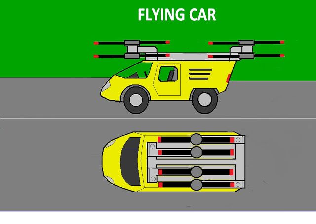

Еще немножко подробностей !
Не скажу, что это совсем хорошо, но по крайней мере Вы избавились от своей ошибки с теми вентиляторами в кольцевых каналах.
Они только ухудшали все параметры летательного аппарата.
Теперь надо посчитать какую мощность надо подать на эти четыре несущих винта и решить, смиритесь ли Вы с завышенной мощностью по сравнению с получаемыми преимуществами аэромобиля.
А далее заняться уже компоновкой и внутренностями чтоб всё разместить должным образом.
Совет.
Постарайтесь увеличить диаметры несущих винтов.
Там есть запас для увеличения диаметров.
Это позволит снизить потребную мощность.

Совет.

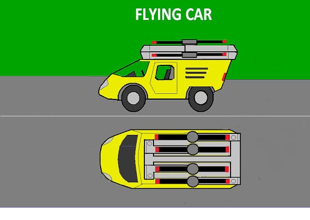

Возможен и такой вариант
Anatoliy.
Севастополь
А ты вид сверху в разложенном виде нарисуй хуёжникдожник ;D
Когда он нарисует вид сверху с развернутыми ЧЕТЫРЬМЯ воздушными винтами, то будет сильно удивлен тем, что всего ОДИН лишь двухлопастный винт, у которого диаметр не превысит линейные размеры его хрени, с большим запасом превысит подъемную силу всех его ЧЕТЫРЕХ винтиков.
А главное, сколько можно будет выбросить лишних деталей на свалку заменив его ЧЕТЫРЕ воздушных винта на ОДИН двухлопастный несущий винт.
