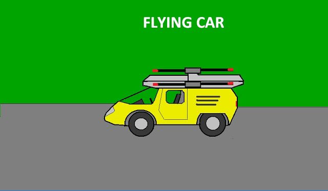

Да забыл + 30кв. рулевой.
вес  л. 300 + дв. 125 + бат. 100 + контр. 20 + корп. 100 + авиа. мех. 100 + кол и пр. 60 + приб. 10 = прим. 840 кг. - 1 т.   Но тут есть секрет.

PS=существуют ли измерения тяги верхнего и нижнего ротора,
или достоверные расчёты?
Найти то можно, но это не существенно, соосные винты у самолётов где то 1,2; 1,3 - про вертолёты знаю меньше. Но мне это не очень важно, мощность всегда добавить можно.

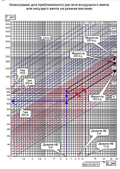

Посмотрите на представленную номограмму, заткнитесь и молчите в тряпочку.
Глядя на те цифры той номограммы ваше творение это творение дремучего неуча.
И чтоб не позориться далее рекомендую обратиться к учебникам.
При диаметре Вашей несущей системы в шесть метров и заявленном взлетном весе в 1000 килограмм Вам потребуется добавить к Вашим 163 кобылам еще 117 коней для спаривания двух роторов.
А если Вы всё же вознамерены ограничиться только 163 кобылами, то диаметр ротора уж поставьте 11 метров.
-верхний/нижний (передний/задний) винты работают в разных условиях...
=интересно,на сколько это влияет на создаваемую ими тягу.
(при допущении,что они одинакового диаметра).

Спасибо Henryk, оч. полезная информация, но я не ошибся пока - считать будем после экспериментов. Только дитя считает что всё он может посчитать. я верхний винт нарисовал поменьше - заметил?
