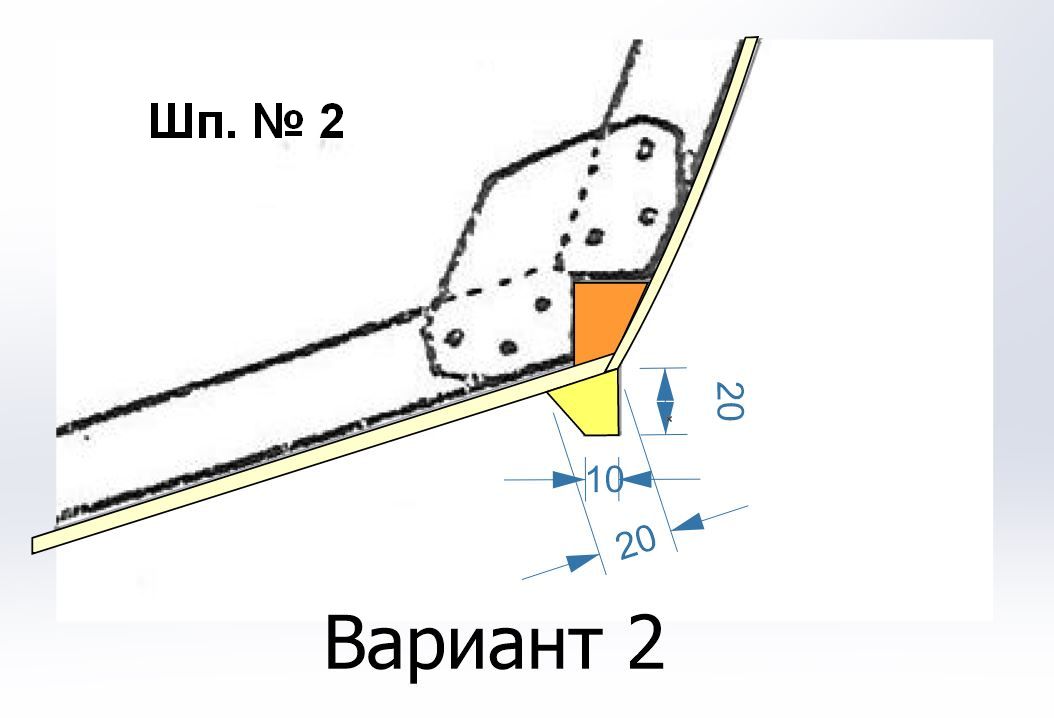

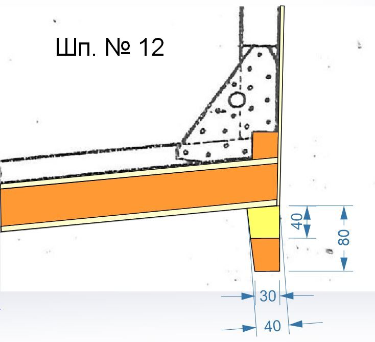

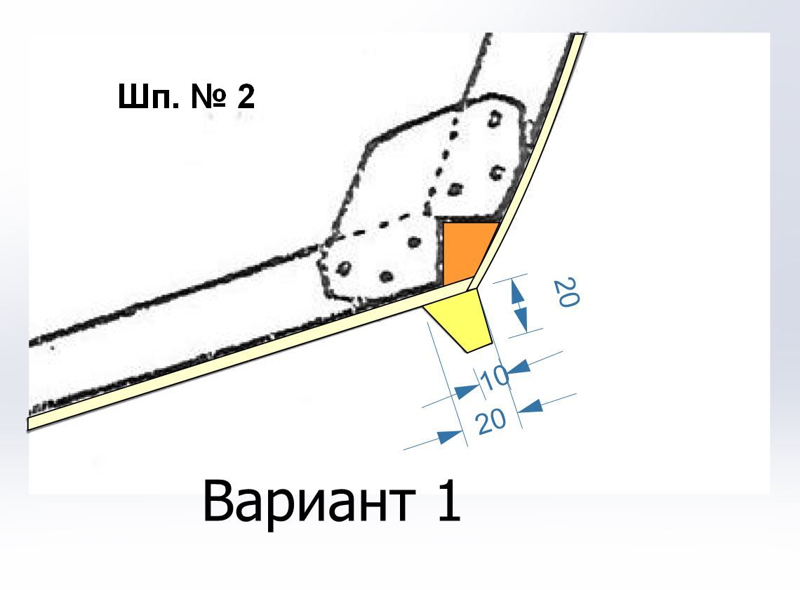

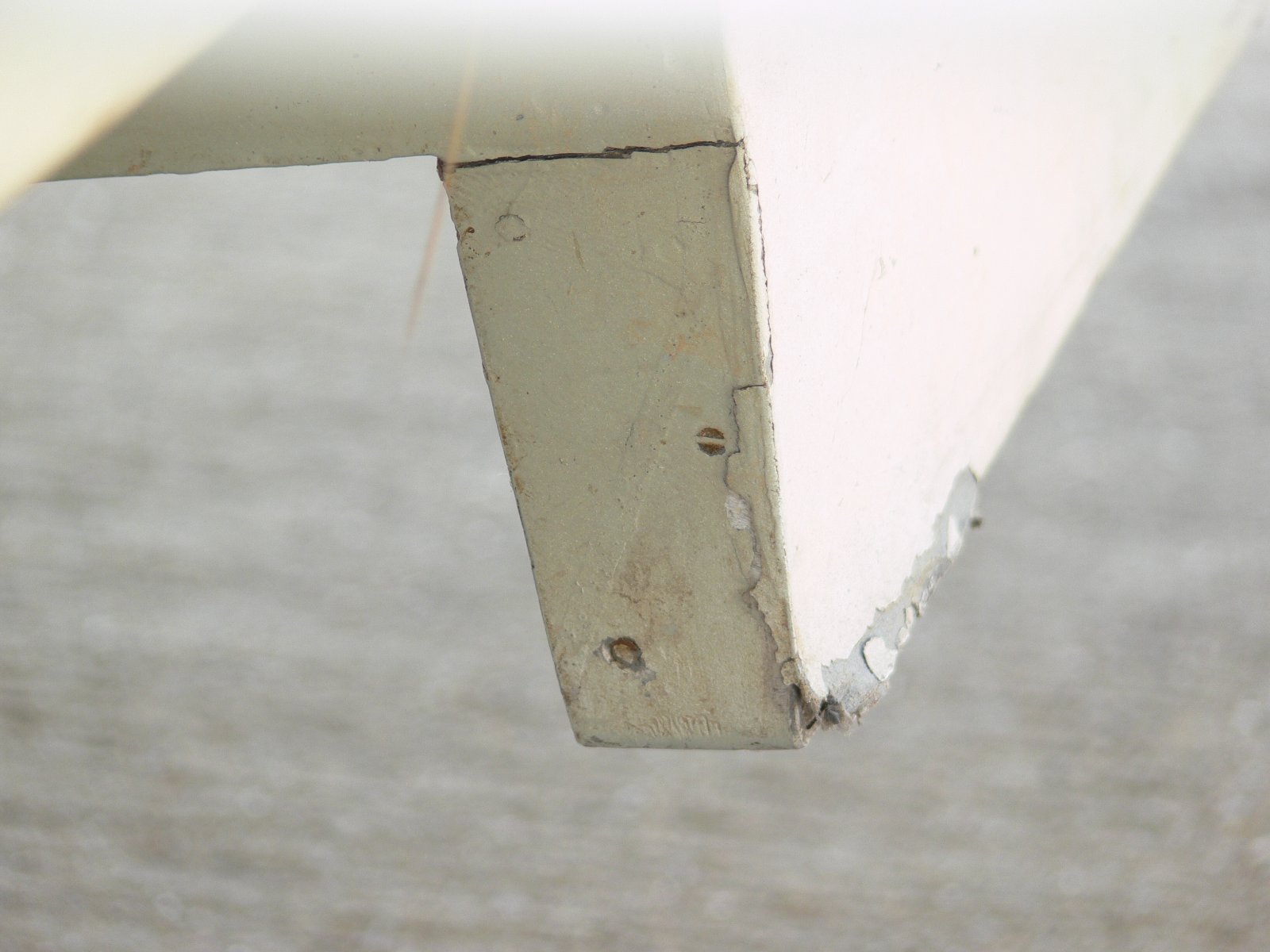

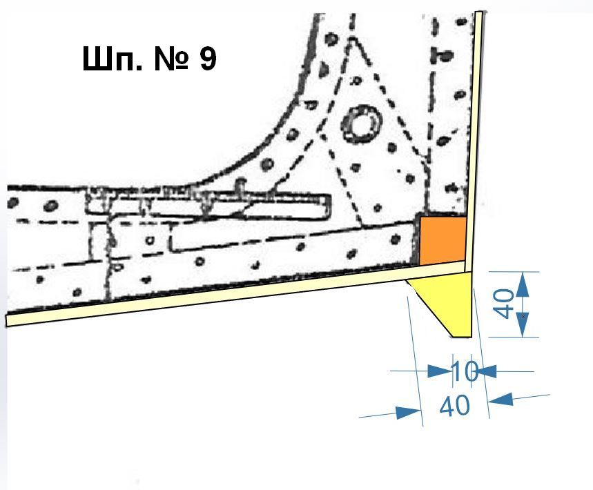

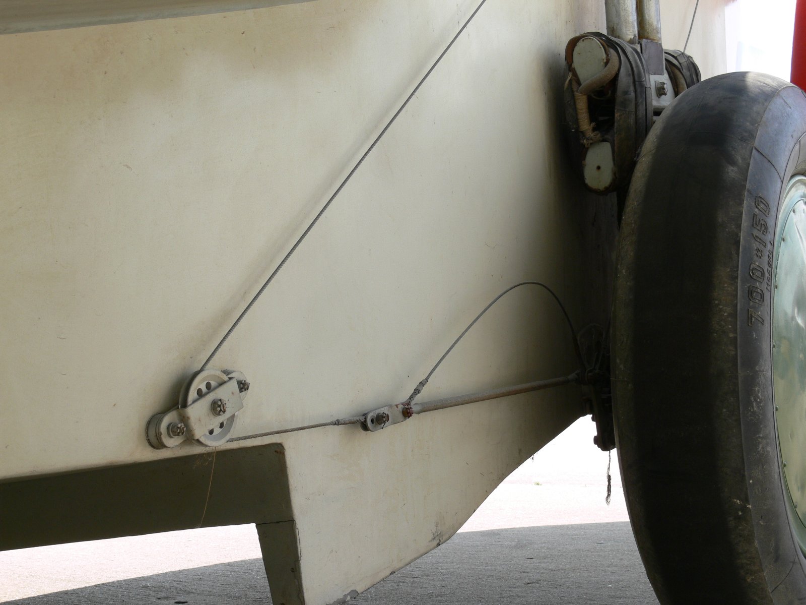

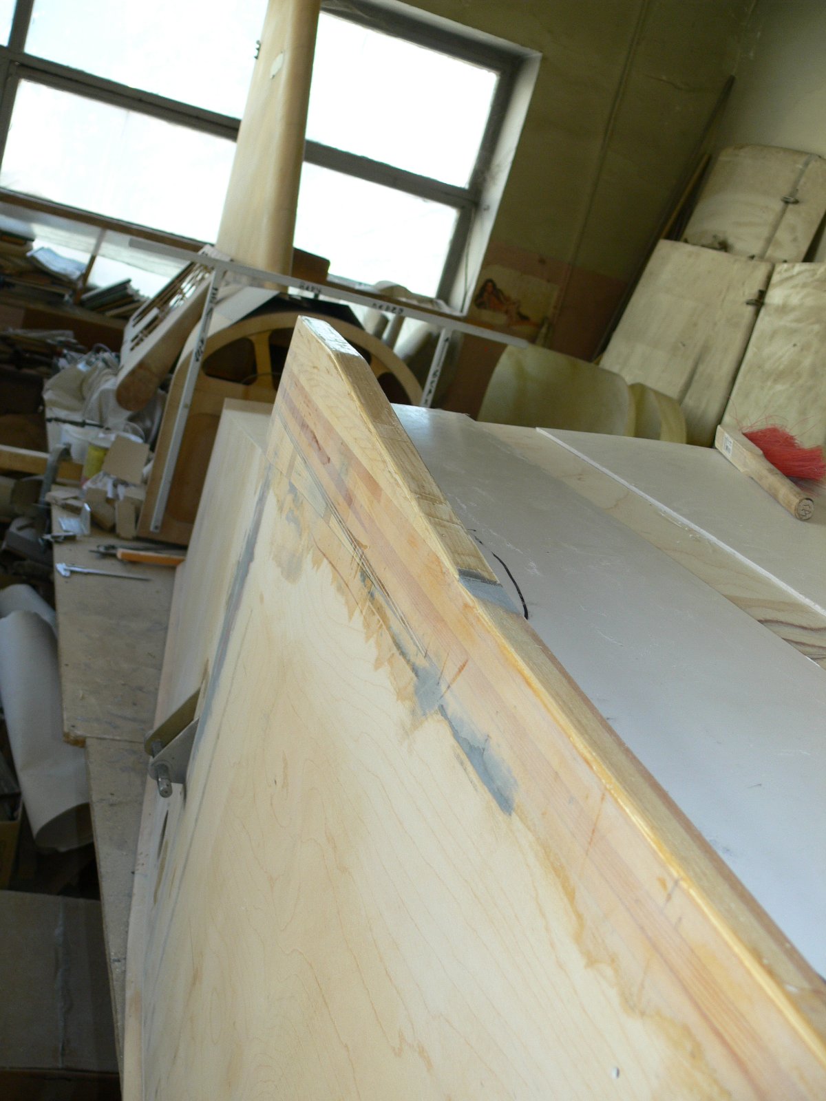

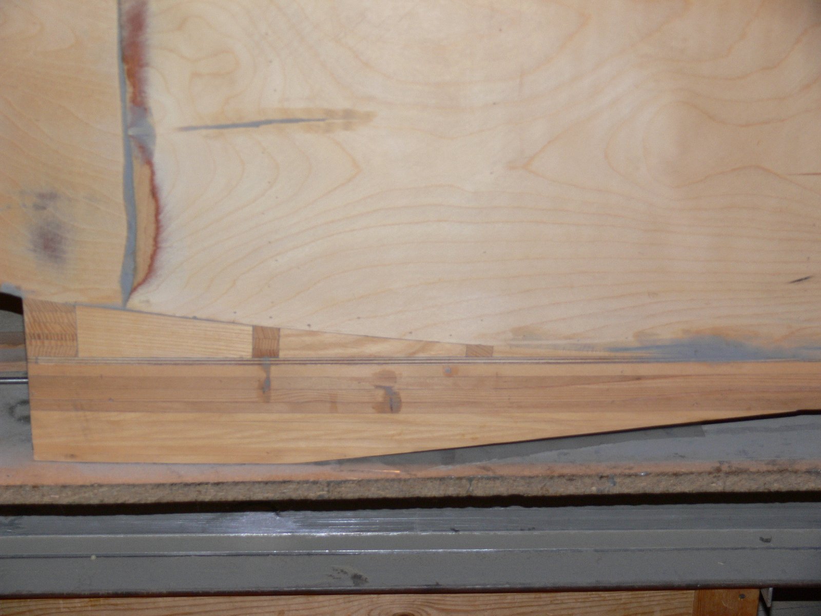

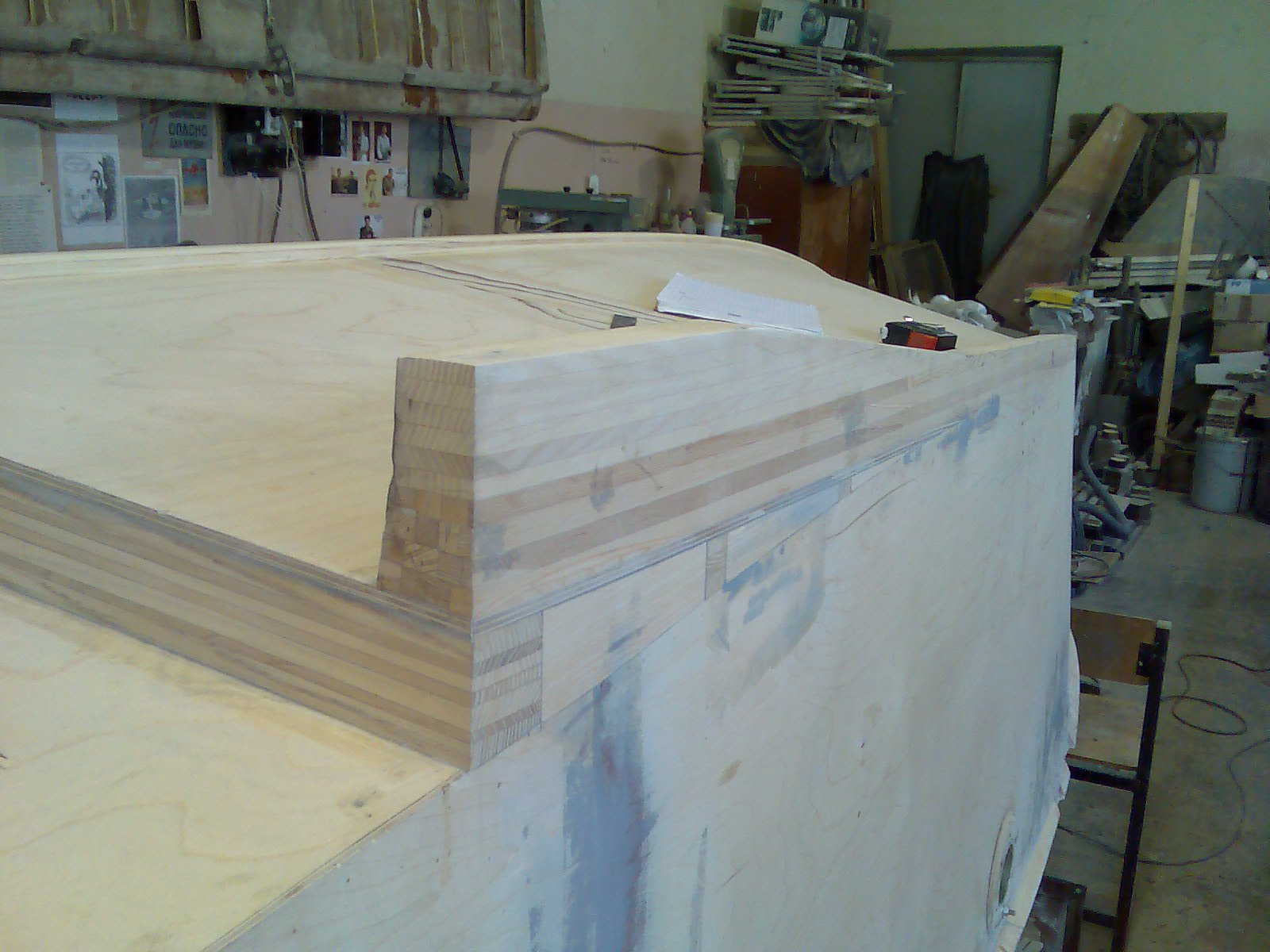

Вопросы по скуловым полозкам лодки обр. 1953г. Данные о размерах есть только в техописании 1933г. Вопрос - какой вариант применить на 2-м шпангоуте? Вариант 1 проще и технологичнее, эффективнее в качестве брызгоотбойника, в чертежах МК упомянут вариант 2.

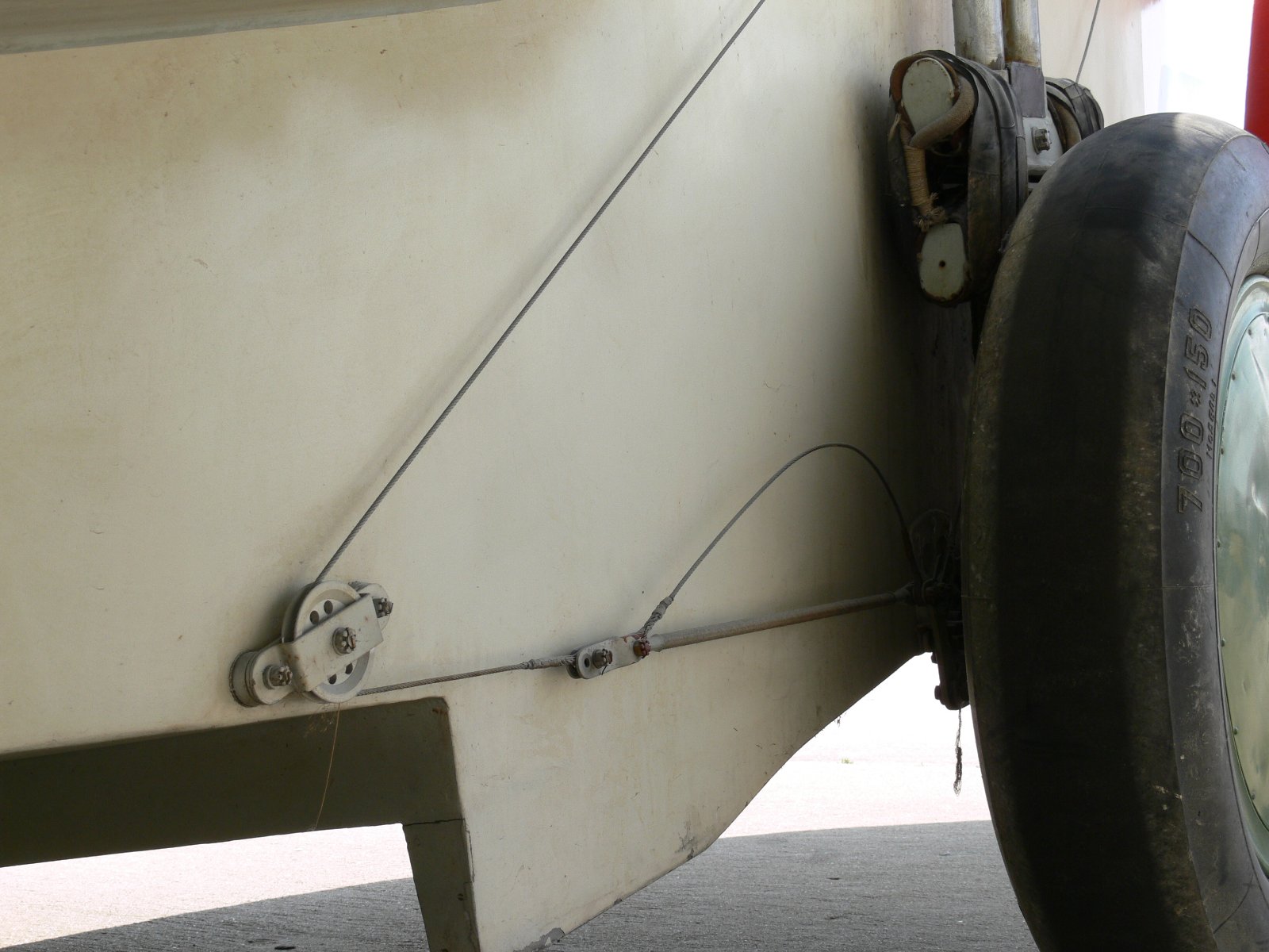

На моей лодке получилось как у вас на шп.12 и далее в нос, как продолжение линии борта.
Я осматривал Ш-2 из Урая, там так же

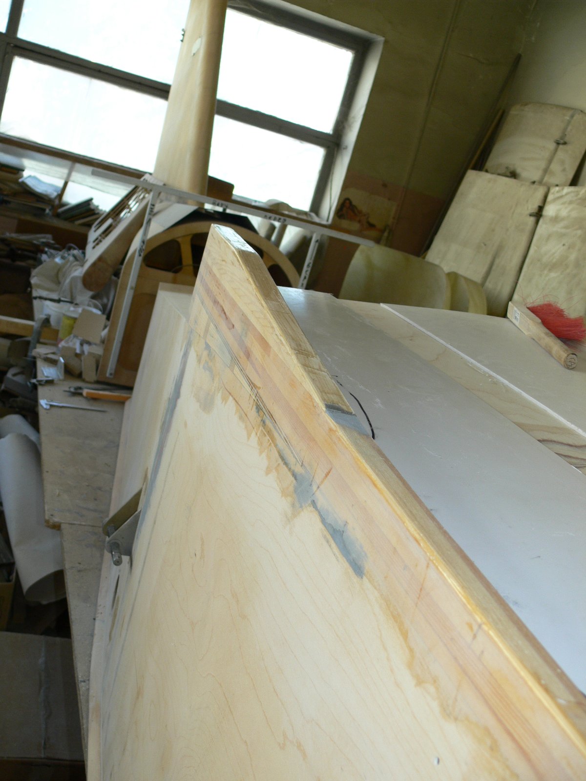

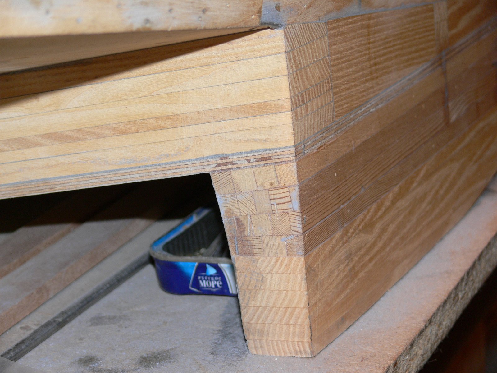

Пока все планирую по техописанию. Сначала обтяжка тканью, затем установка наружного киля и полозков. Ткань, правда, по плану будет ПВХ, как и краска, так что с адгезией придется мудрить. Полозки, кстати, попробую сделать цельными, если получится купить сосну экстра нужного размера. Сосна-то есть, но в Вологде, и продавать пару досок они не очень хотят
Есть у мебельщиков "ангарская сосна" - рейки 30х40 длиной 4м без единого сучка, мелкослойная. Самая что ни на есть авиационная древесина. Превосходного качества. Недавно купили в подмосковье на мебельной фабрике. И цена приятно удивляет...
Мог бы попросить контакт фабрики в личку, но , думаю, интересно будет всем, так что опупликуйте, пожалуйста. Для цельных полозков нужно 40х40, но это не самоцель. Гнуть будет проще.

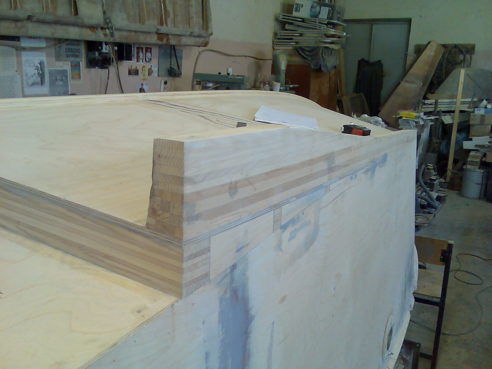

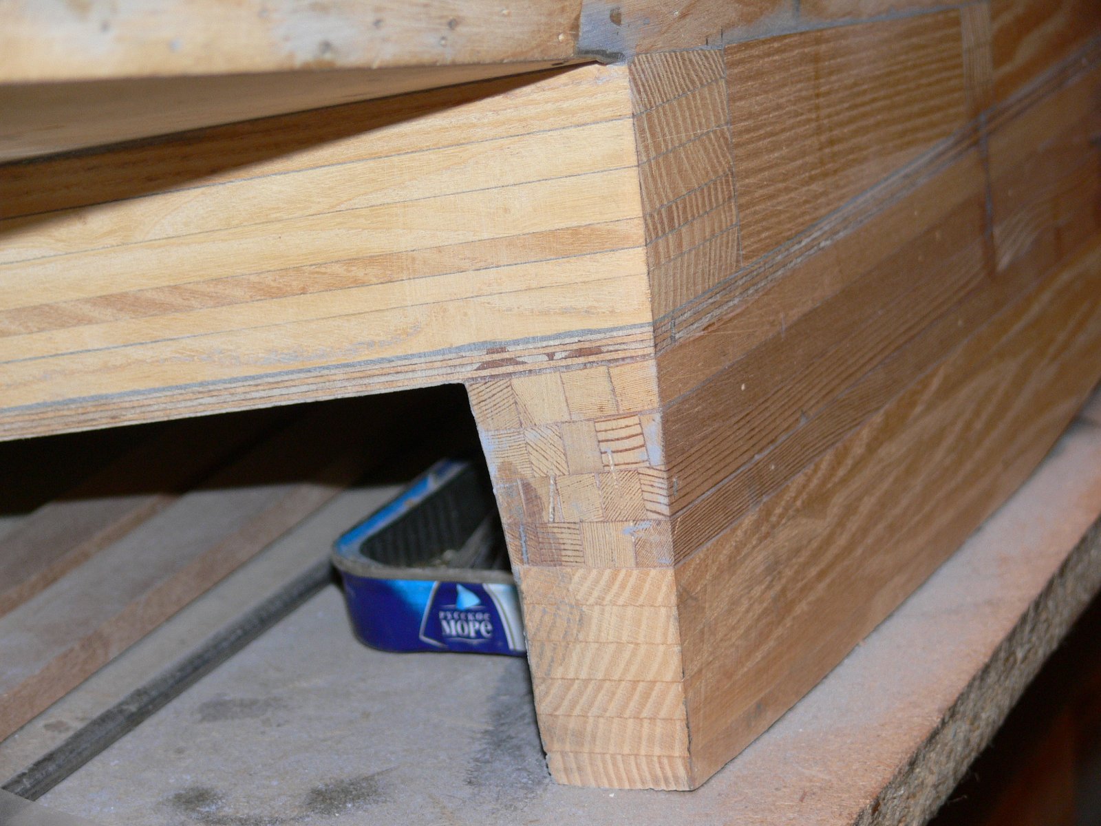

Гнуть цельный брус это мазохизм. МЛМ. Набор из отдельных планок и проще и надёжнее в результате. Касаемо сосны: на первом Бризе тоже сначала оклеивал лодку потом, поверх ставил продольные элементы сосновые. Через некоторое время эксплуатации они стали лохматые. Песок и камни делают дело. Желательно ставить ясень. Или может быть лиственницу. На подошву хотя бы.

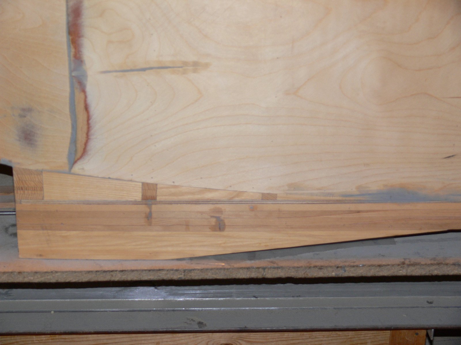

Ясень надо только на наружные слои, а сами полозки надо набирать из реечек 10х10 по месту с небольшим припуском, который сострагивается по линии борта. На ш-2 полозки ставились по оклейке тканью с дальним прицелом на последующий ремонт и замену. Но при ремонте все равно и полозки и тканьгнили и менять приходилось в сумме все.. На Урайской лодке оклейка снаружи и самолету уже более 25 лет

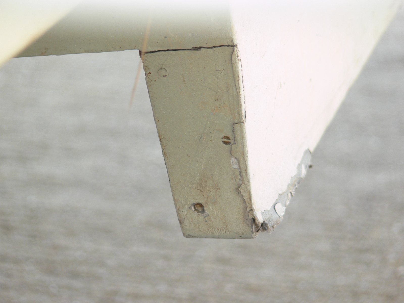

Урайская шавруха. Чтобы ткань плотно прилегала к торцу (а она прилегать не хочет), с торца приклеена накладка из фанеры 3...4мм на шурупчиках для плотного прилегания

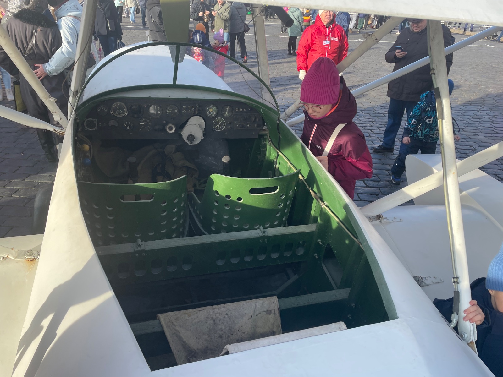

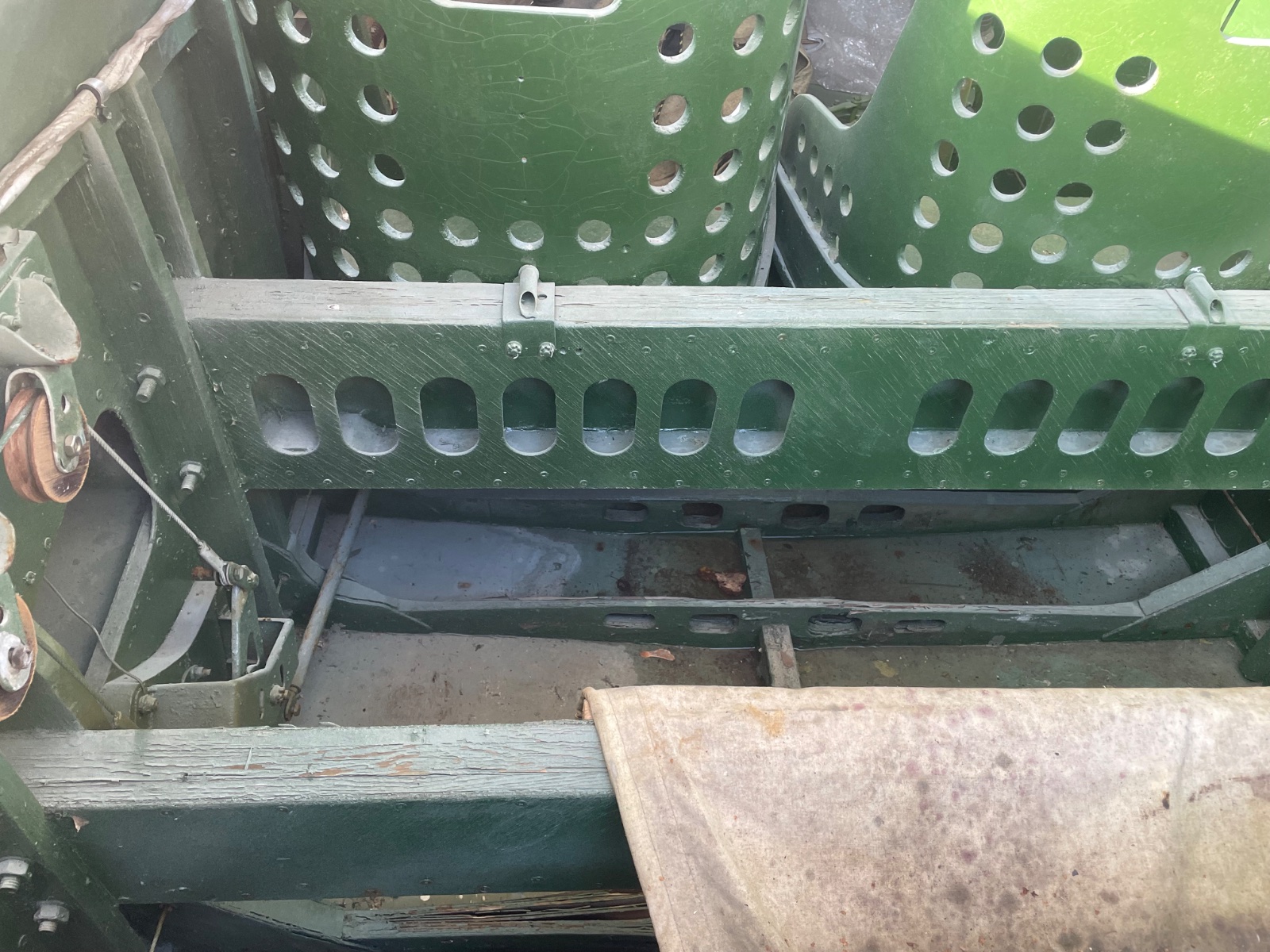

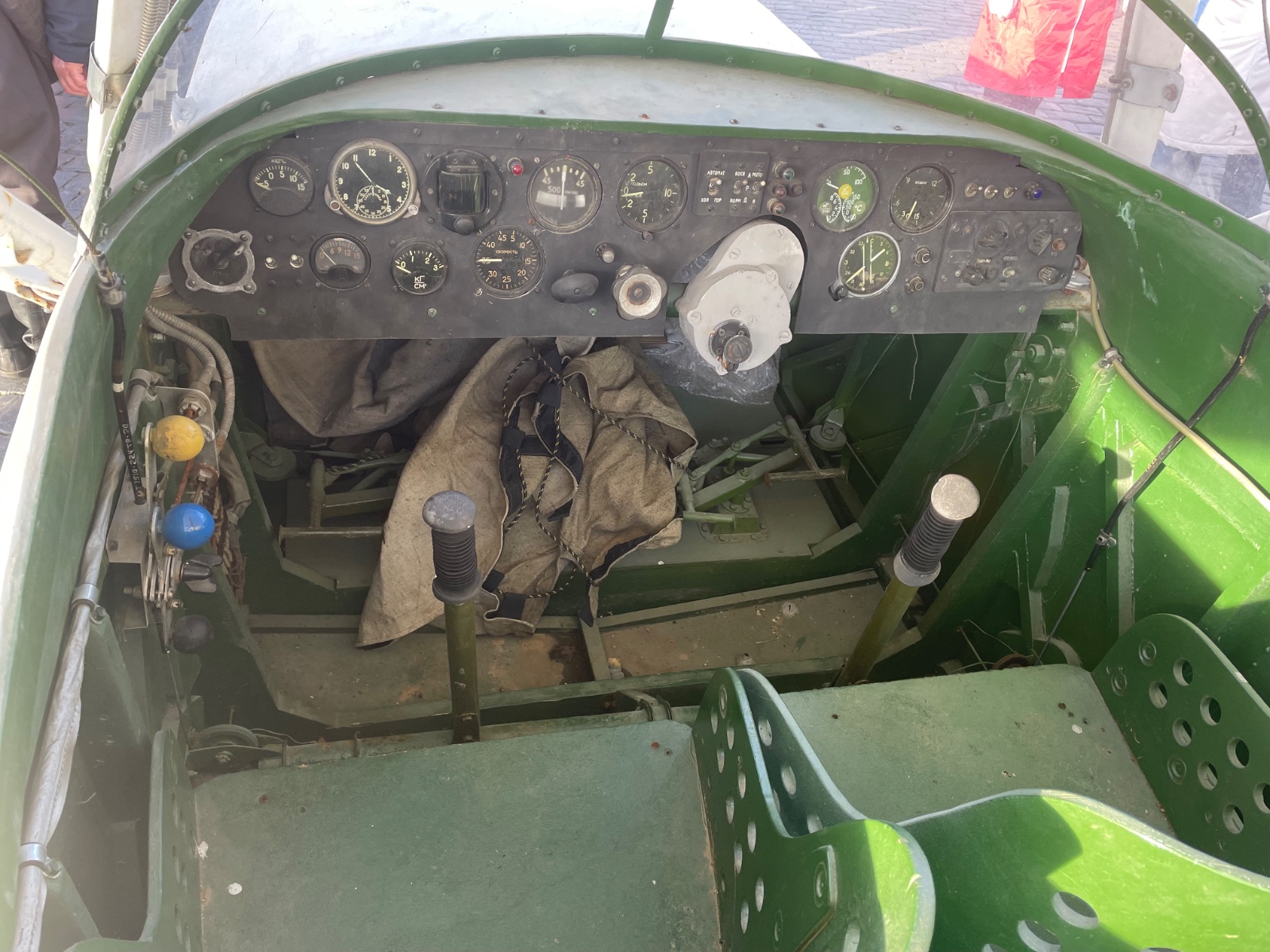

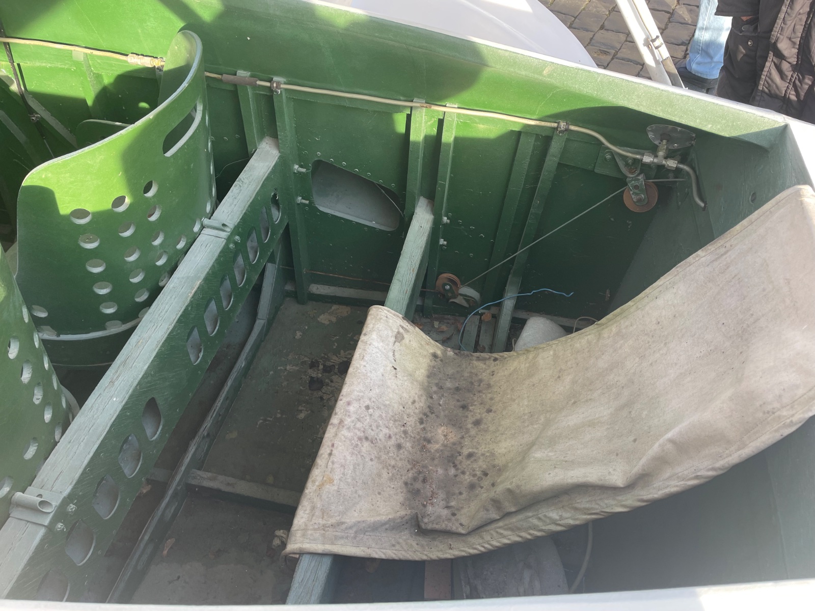

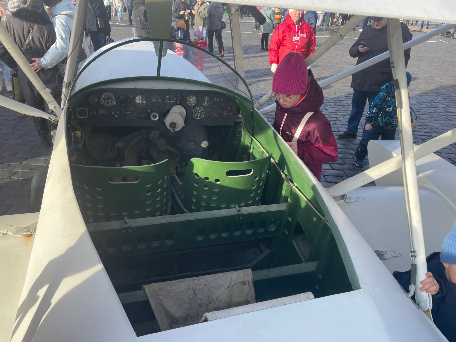

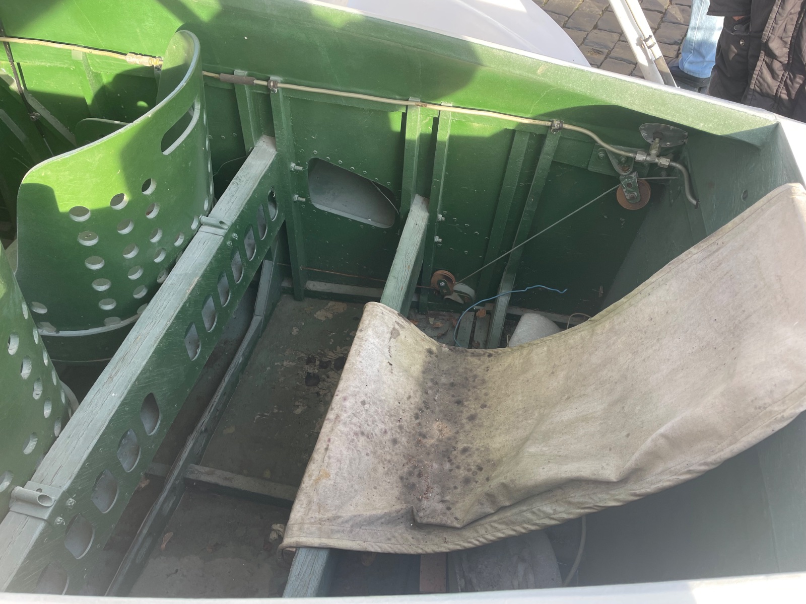

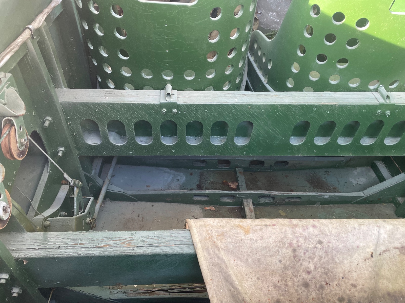

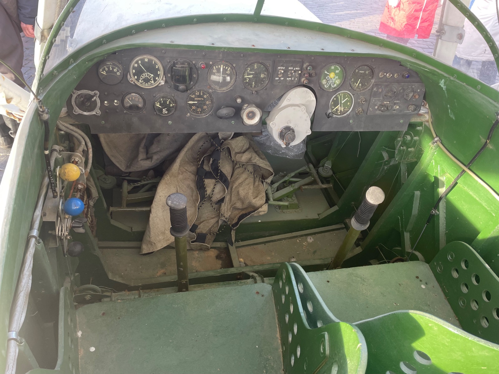

В музее Задорожного Ш-2 висит под потолком, внутрь не заглянешь. Намедни на Красную площадь привезли наземную технику и макеты самолетов, так удалось покрутиться вокруг Ш-2. Оказалось, что кабина у него широченная😁. И третье кресло сзади есть.
А сейчас там все это есть?
