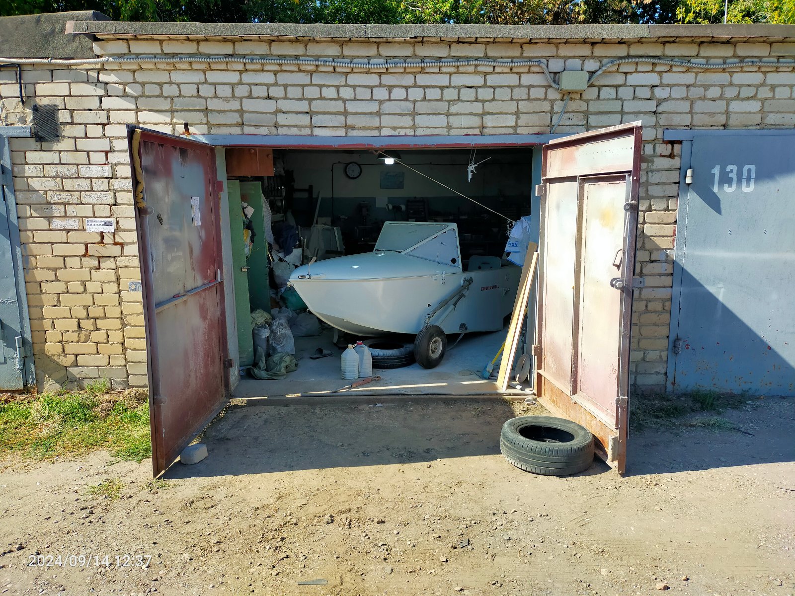

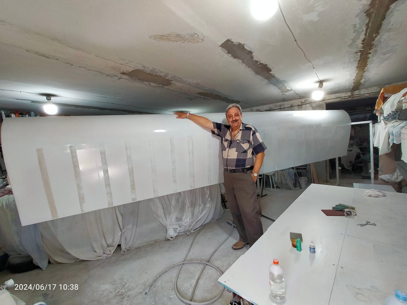

Летающая лодка Ш-2
Ни мотор поставить, ни крылья присоединить. По частям проверяю и разбираю. Жду светлого будущего, чего и всем желаю...

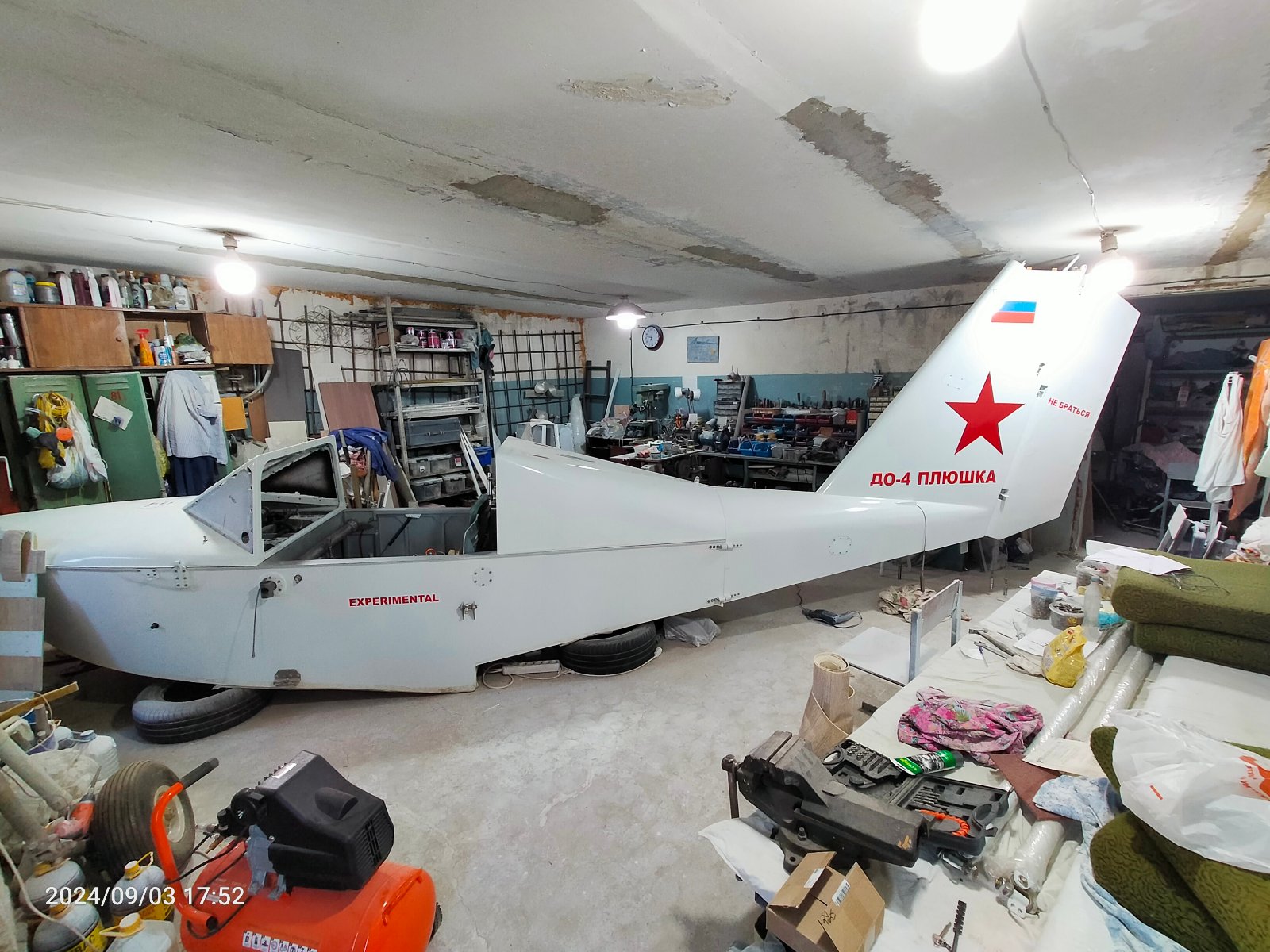

Доброго времени суток. А как выглядит центроплан? вашей лодки. и узел крепления? очень элегантный получился...
Центроплана нет. Посмотрите на стр.67 фото носовой части Плюшки. Если немного увеличить, видно и узлы и пр. крепления к квадратной трубе 80х80. Спереди мотор Субару EJ-25 160л.с., за ним крыло. В силу низкого потолка и тесноты гаража, мотор не показан.
Принял. фотку пропустил, на аналогах он есть - поэтому и вопрос. ждем тогда сборки..... посмотреть в целом...

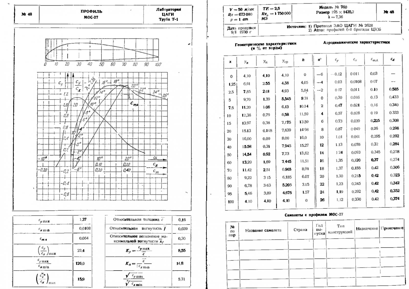

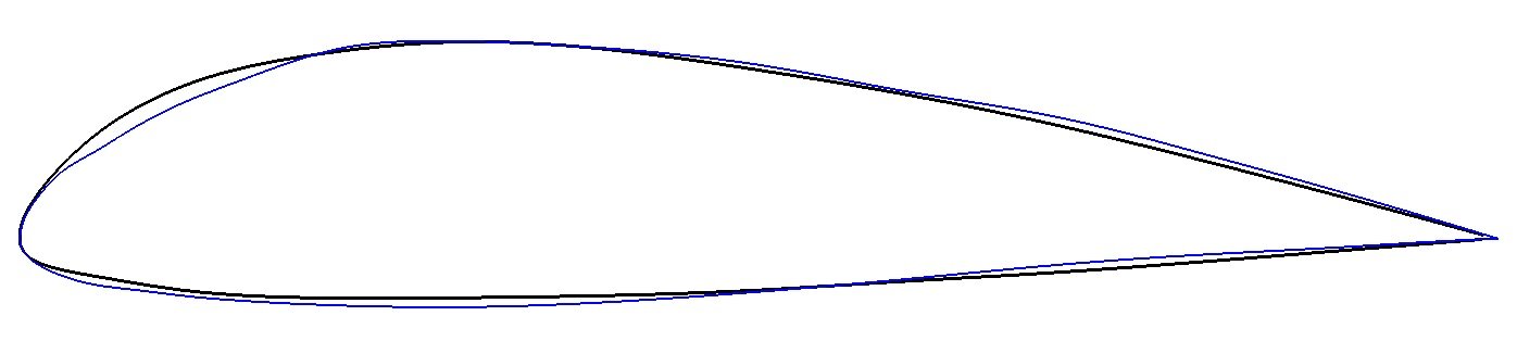

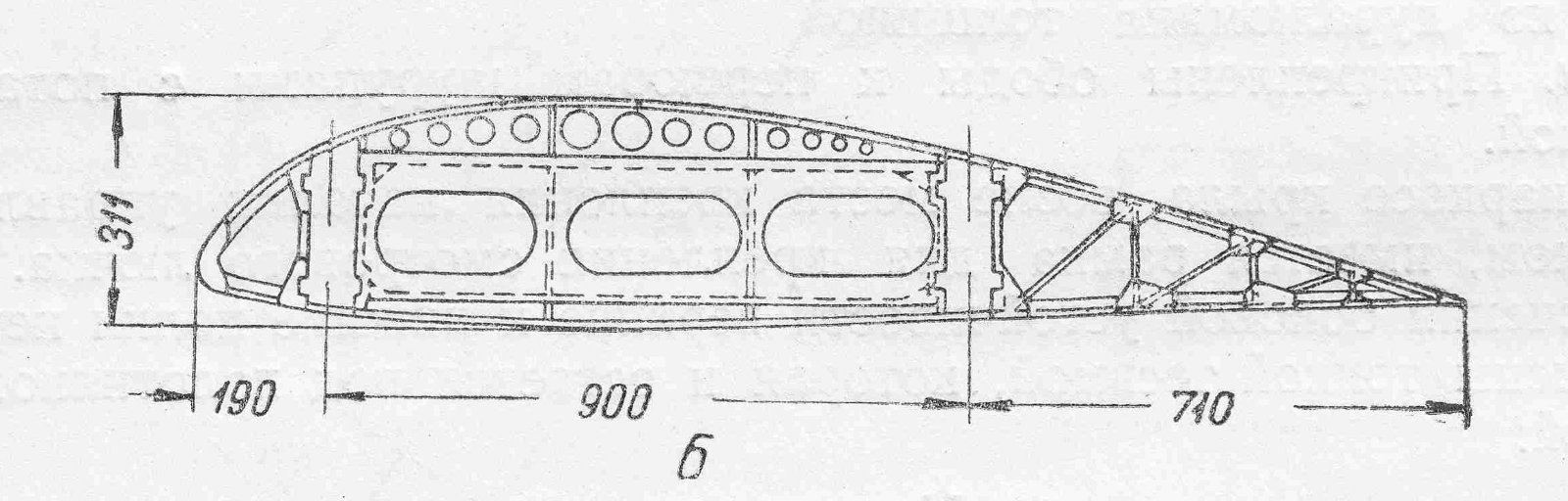

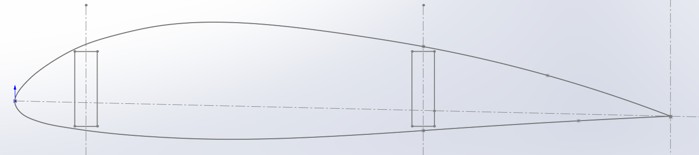

Ребята, подскажите что за профиль крыла. Как называется?

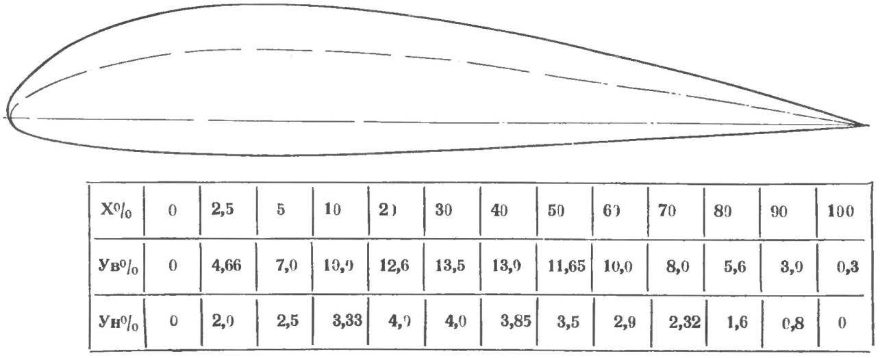

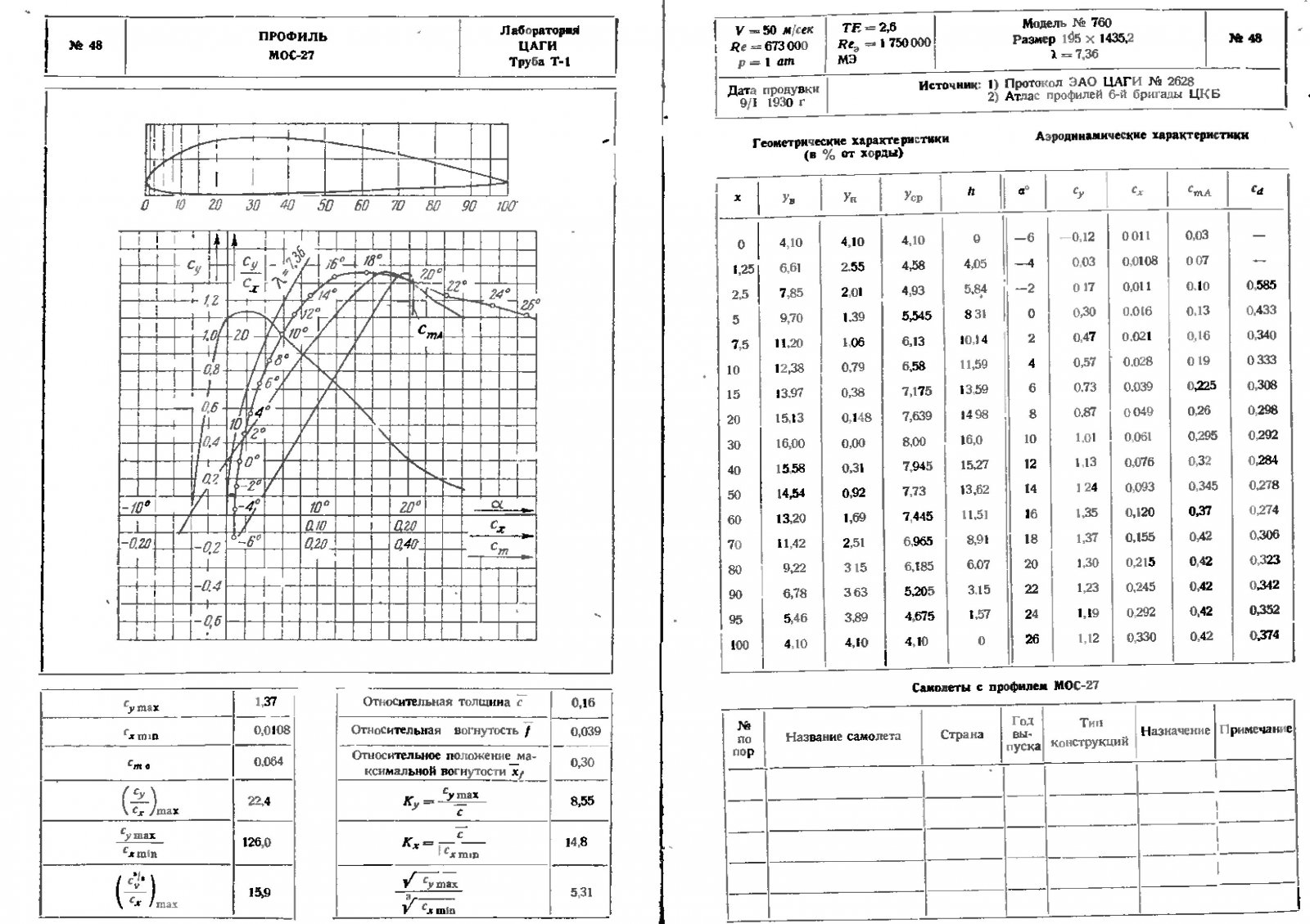

Моделист-конструктор пишет про МОС-27 16%. Шавров пишет про 17%, но название профиля держит в тайне. В его же чертежах таблица с профилем 17,5%.
Не смог найти достоверную информацию.
Наложил профиль Ш-2 17,5% с обрезанным хвостом(чёрный) на профиль МОС-27 18% (синий).
Вообще не похожи.

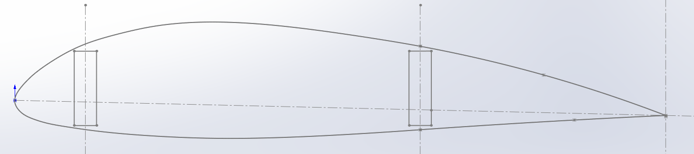

Координаты профиля Ш-2 брал с этой картинки.

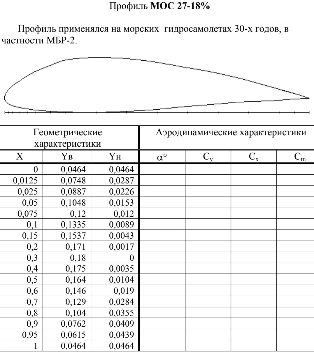

МОС-27 18% из справочника.
Шавров сам чтоли придумал себе профиль? Решил унизить ЦАГИ? 🙂

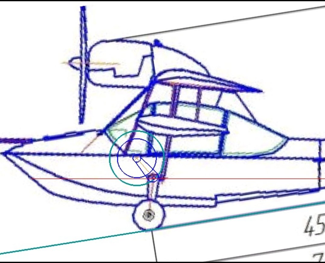

Колёса тоже никто не мешает поставить какие душа пожелает

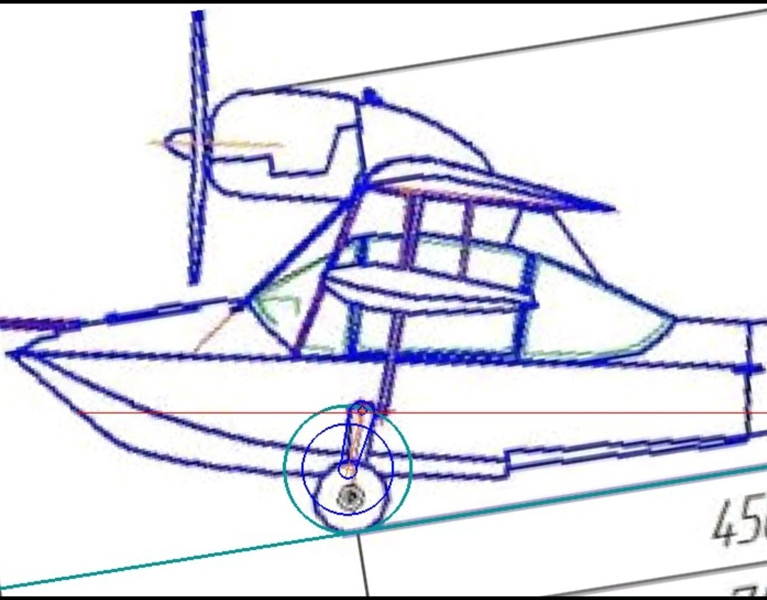

Че-22 с колёсами от Ш-2 😁 в опущенном и поднятом положении, при котором колесо упёрлось в подкос, закрыло обзор "рыбаку" и нагоняет волну, так как частично ниже ватерлинии. А так то конечно можно поставить и побольше, какие душа пожелает 🙂

НА 400 весь редан ободранный, помогла еще замена заднего хвостового родного на дутик 200. Серьезно если на 300 то только как выкатное шасси на берег.

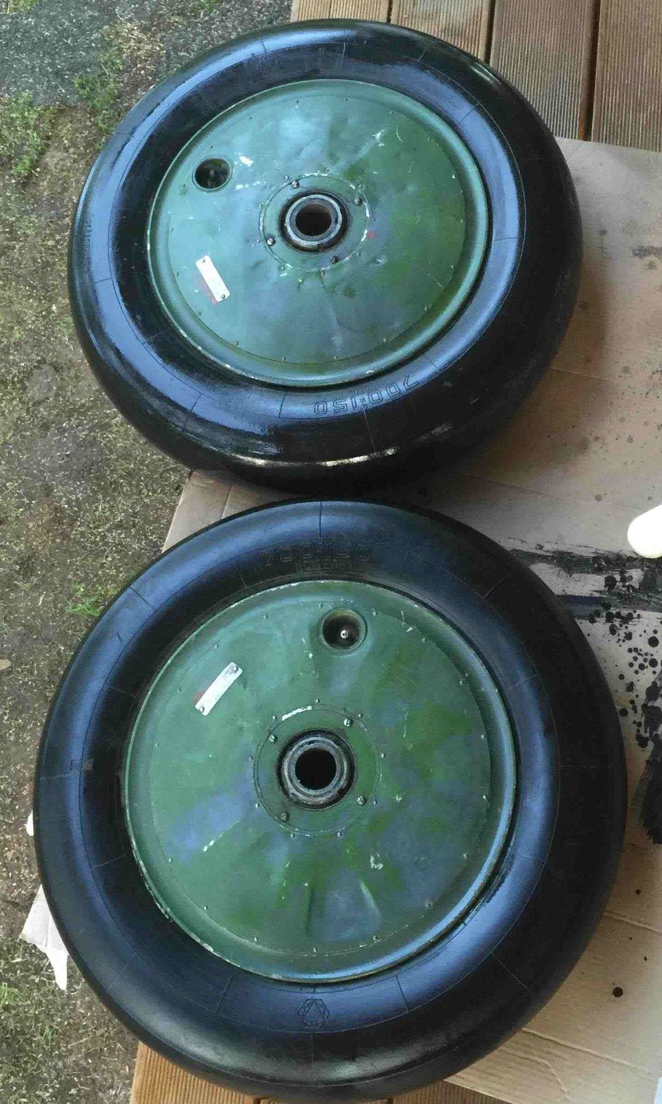

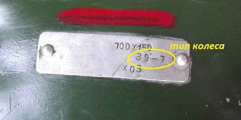

Купил колеса. 1939 г
Не взвешивал пока. 10-15 кг каждое.

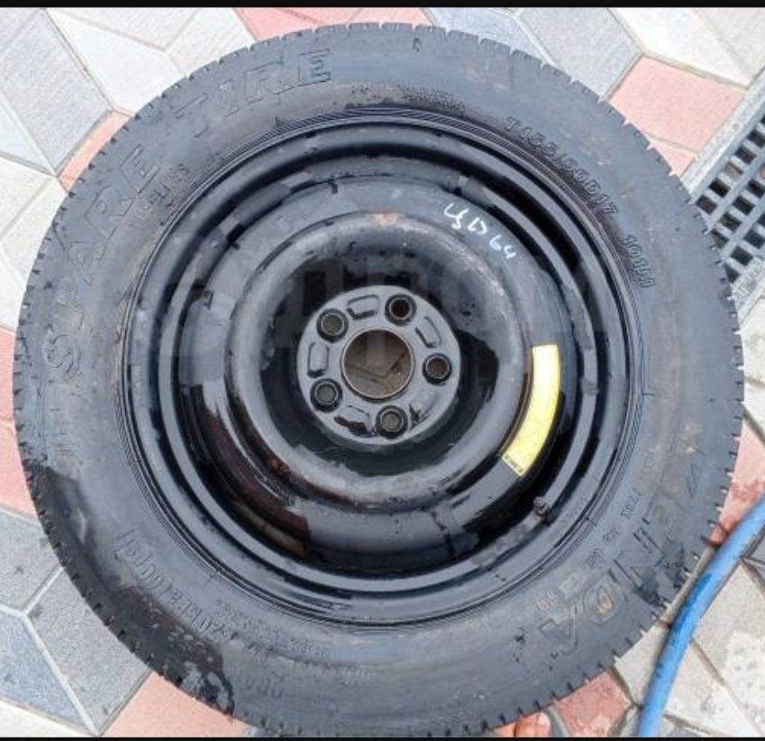

То есть, например, автомобильная запаска с колёсным диском и ступицей примерно 15 кг и весит.
Есть такой популярный размер запасок 155/90D17. Наружний диаметр теоретически ~710,8 мм.
Альтернативный вариант на копию Ш-2, По-2, И-16 и т.д. 🙂

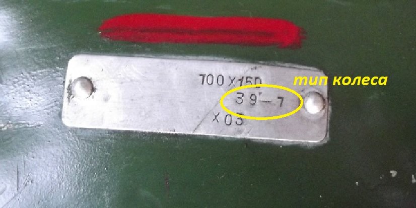

Купил колеса. 1939 г. Похоже, внутри литые, закрытые обтекателями из тонкого дюраля. Пока не разбирал.
Как определили год изготовления колес? Если по группе чисел(39-7) на шильде, то это тип колеса, а не дата выпуска. Дата указывается на шильде краской и левее.

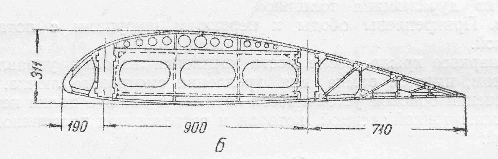

2 свободник. Я очень уважаю журнал "Моделист-Конструктор"... Попробуйте наложить вот на эту картинку.
    141,8 КБ · Просмотры: 175

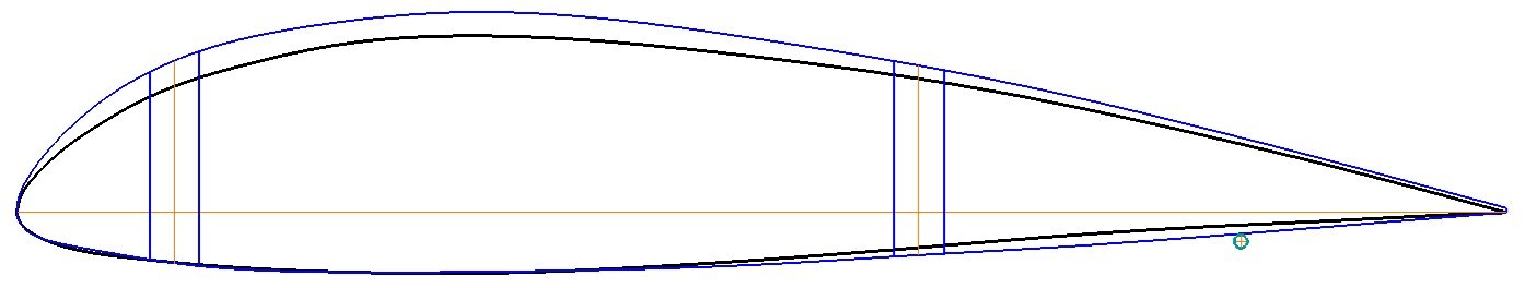

Берём данные из Кравца и накладываем на данные от Шаврова.
Получается такая разношорстная картинка, не добавляюшая ясности о том какой профиль крыла у оригинала.
Начав проектировать "Бриз" за основу я взял крыло "Бекаса" с профилем Nаса 4412. Сравнив оригинальную нервюру с теорией тоже обнаружил несоответствие. Умные книги гласят, что этот профиль прощает отклонения. У Кондратьева тоже есть примечание, что допускается спрямление линий профилей особенно в хвостовой части. Видимо это можно отнести ко многим старым профилям?
