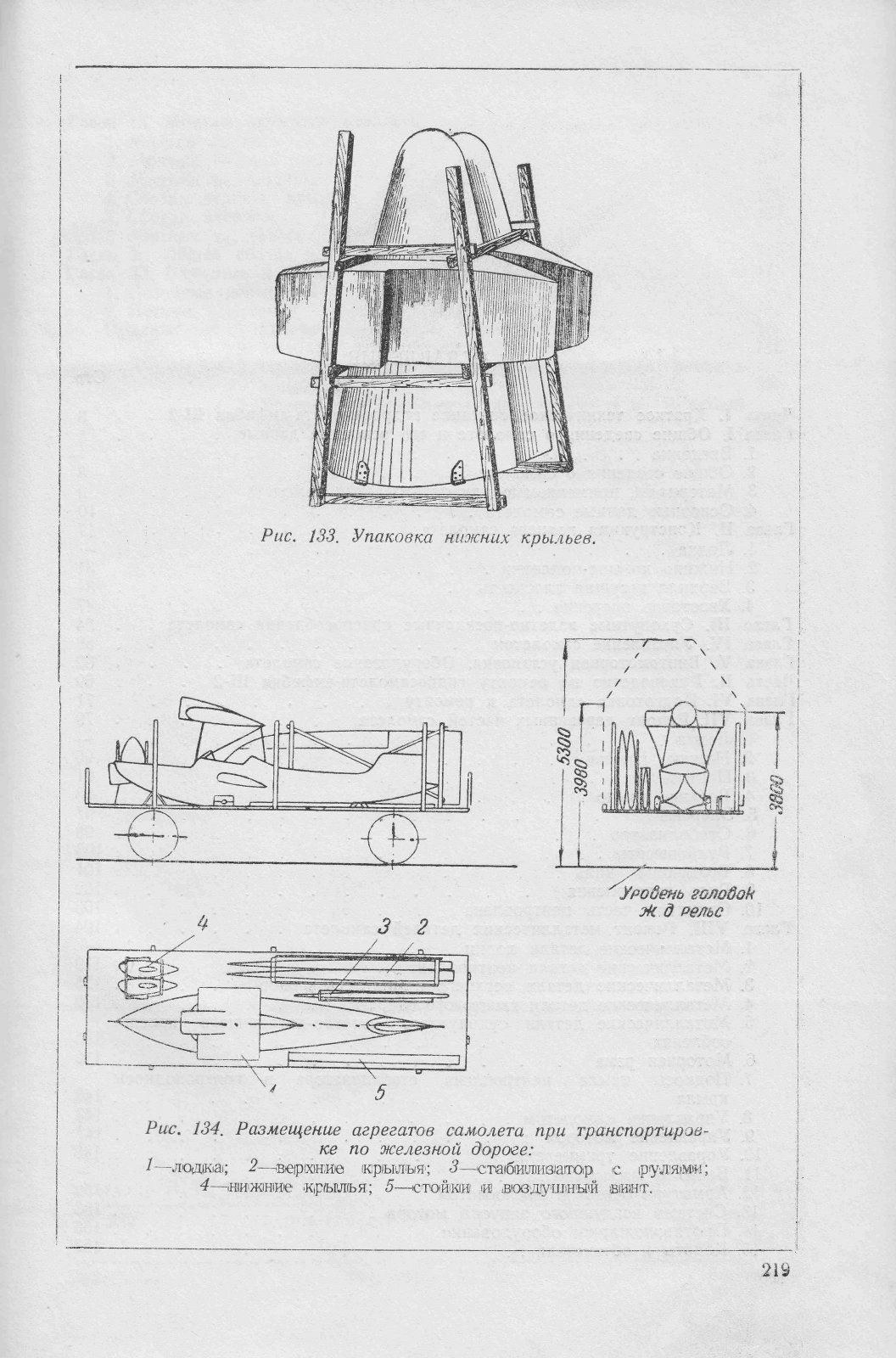

Этот аэроплан отправился затем в США, в музей ретро-авиации города Сент-Луис. Оттуда Николаю Васильевичу пришло благодарственное письмо, где есть и такие слова: «Ваш проект конструкции короба для транспортировки был великолепен». Дело в том, что Н.В. Аникин сделал точнейший расчет контейнера, в котором самолет в разобранном виде пересек океан. Главная трудность заключалась в правильной центровке: если бы при поднятии краном в ходе погрузки-разгрузки короб хоть немного накренялся, то расположенные внутри хрупкие детали фанерно-тканевого аэроплана сдвинулись бы и получили повреждение.

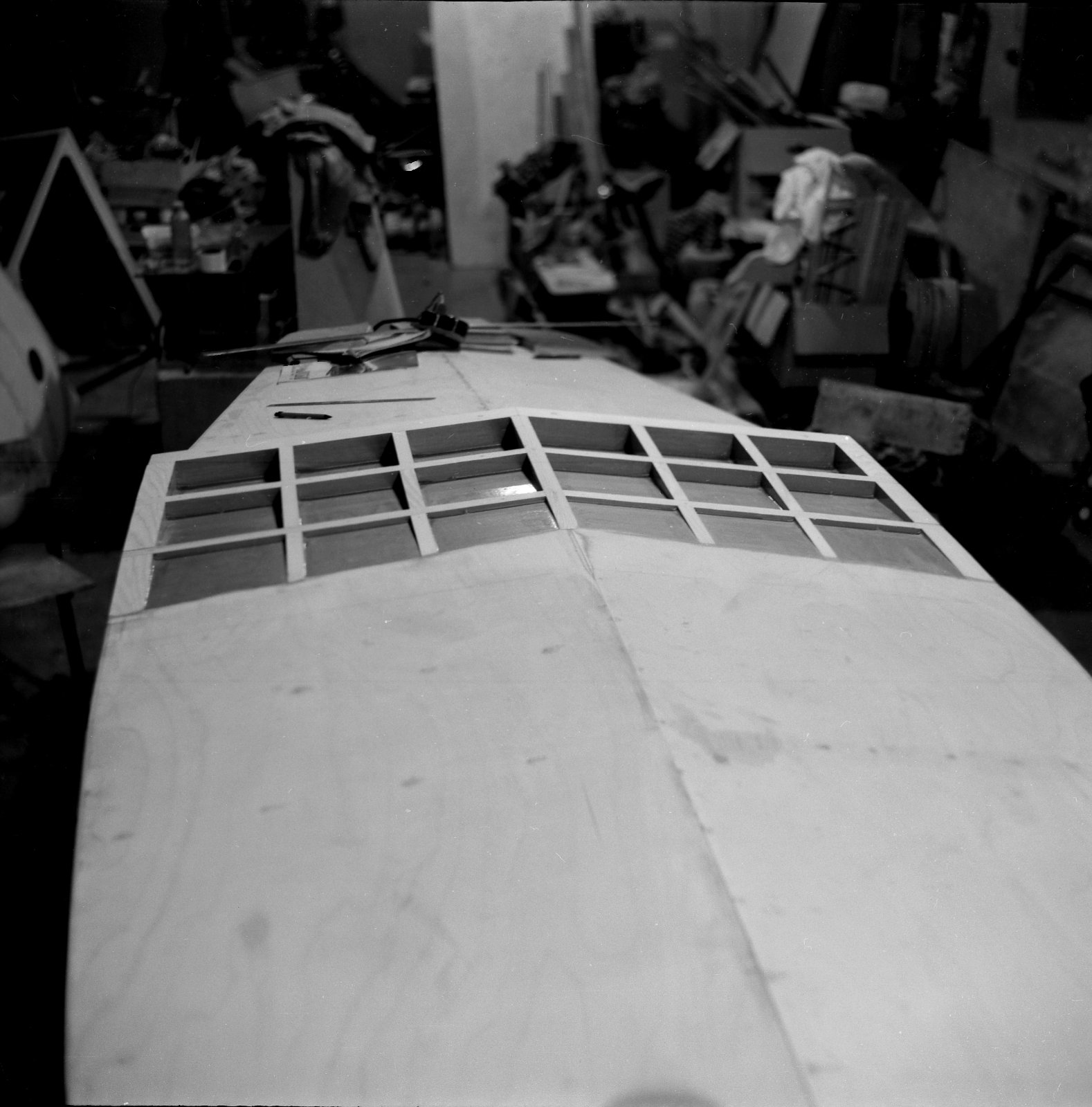

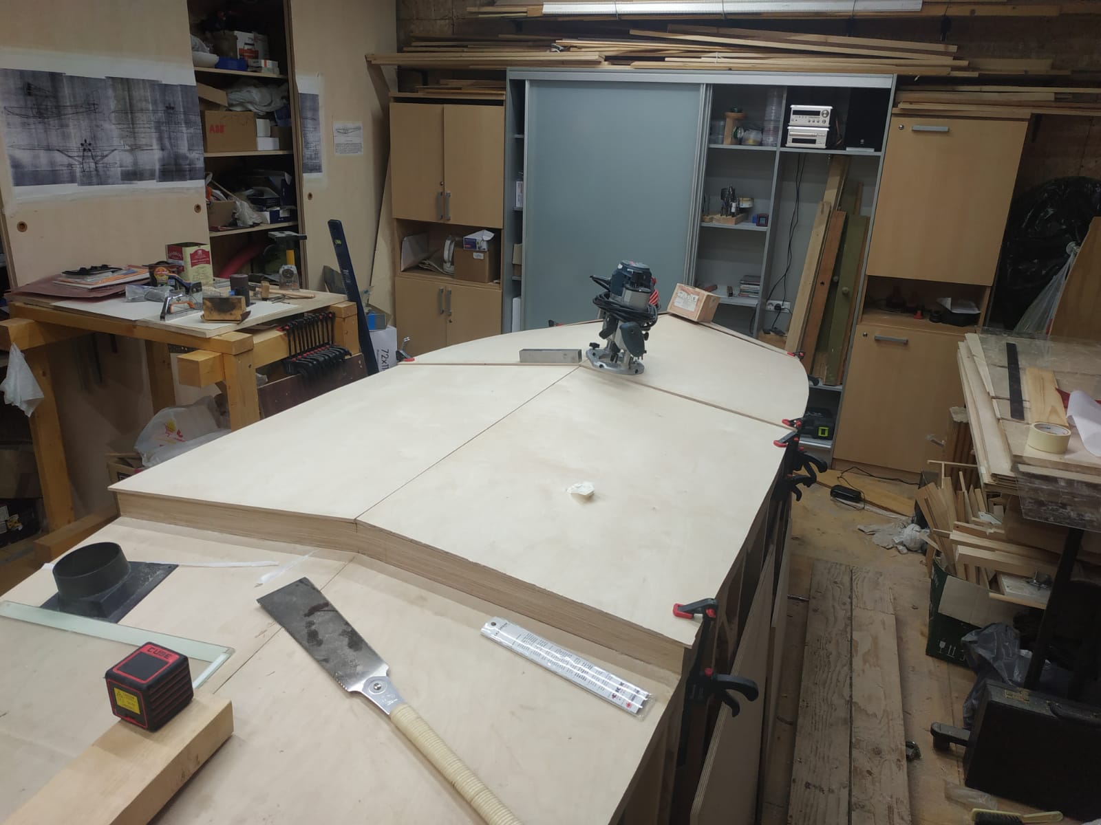

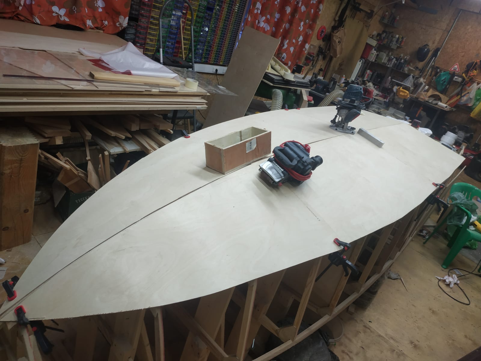

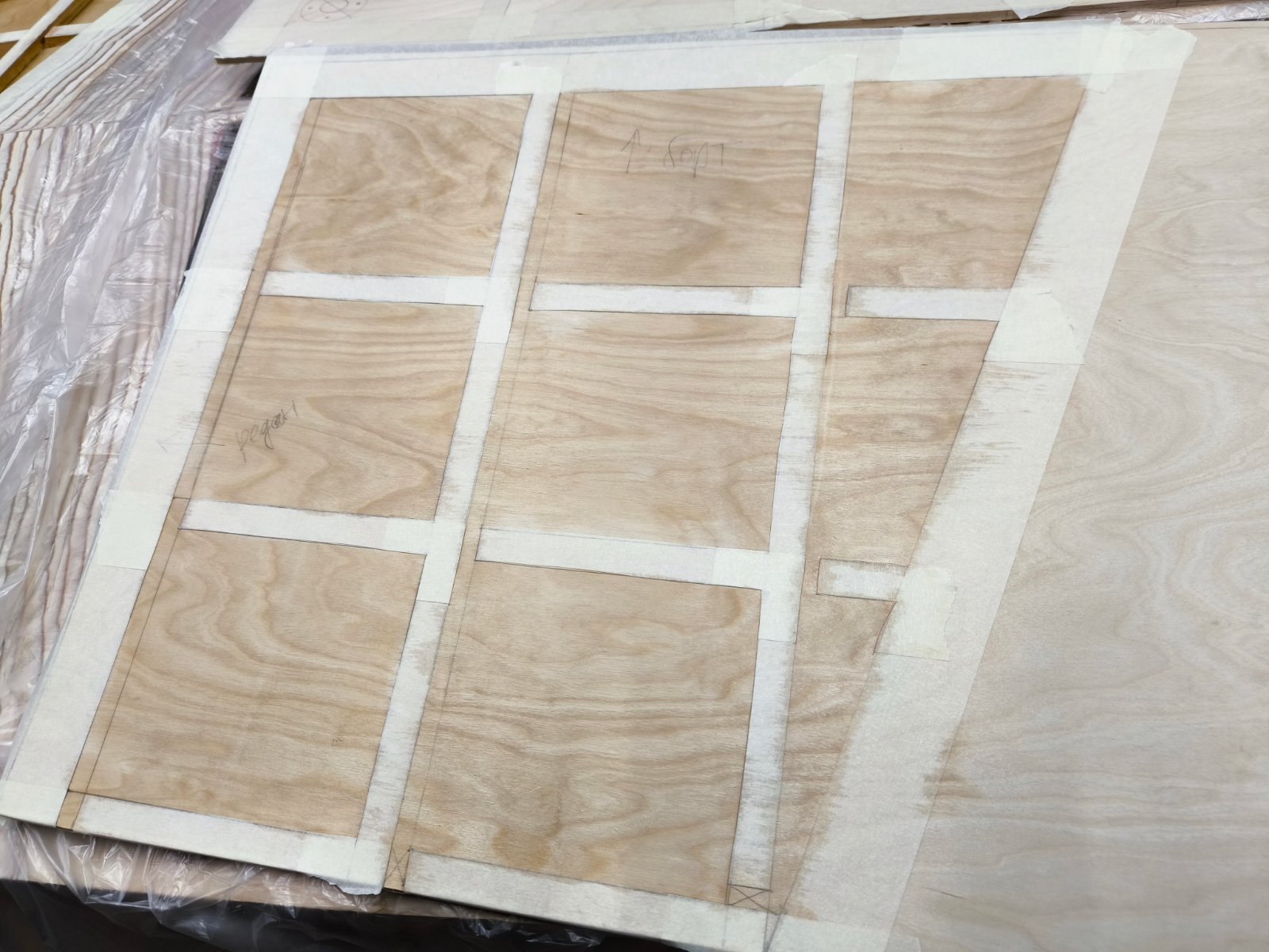

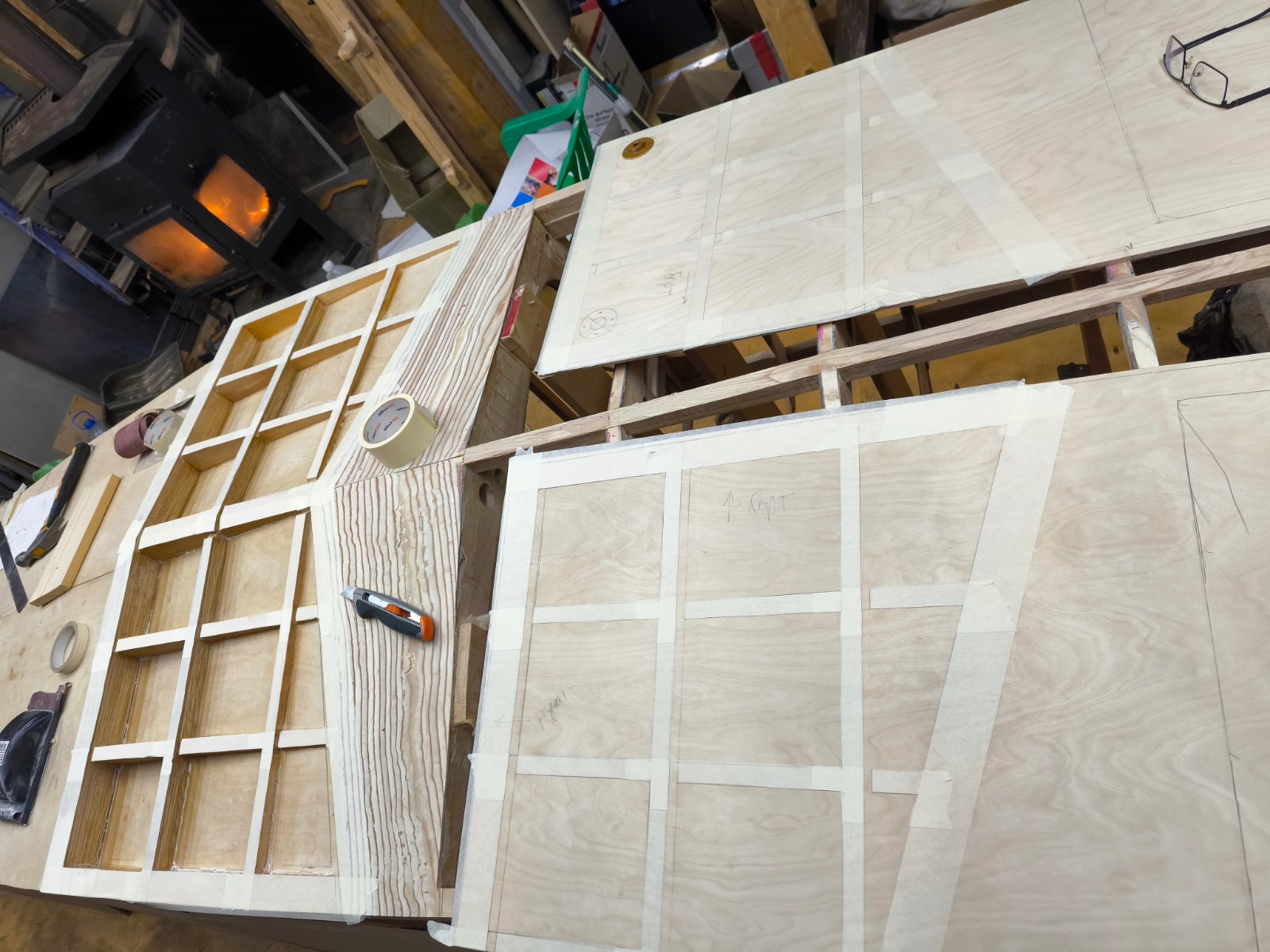

Пока не полетели табуретки 🙂 Естественно, это не приклейка. Прижал чтобы привыкала к форме. Впереди пригонка, усовка, врезка сливных пробок, окраска внутриреданной части..

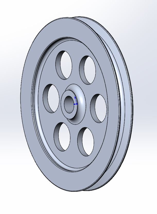

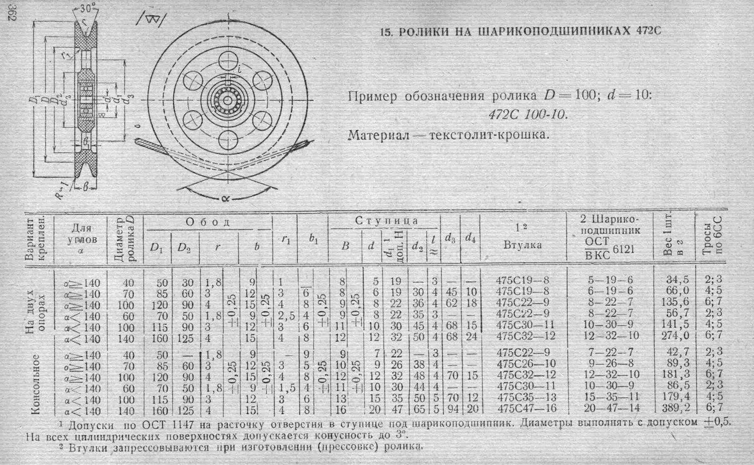

Вопрос про ролики тросовой проводки в самолете образца 1953 г. В обоих техописаниях не упоминается размер роликов. Исходя из рисунков в ТО 1953г., ролики имеют наружный диаметр 60мм, а их размеры немного не соответствуют стандартам из его же книги 1946 г. Хотя в справочнике речь идет о шарикоподшипниковых роликах из текстолита, а в самолёте использовались дюралевые..

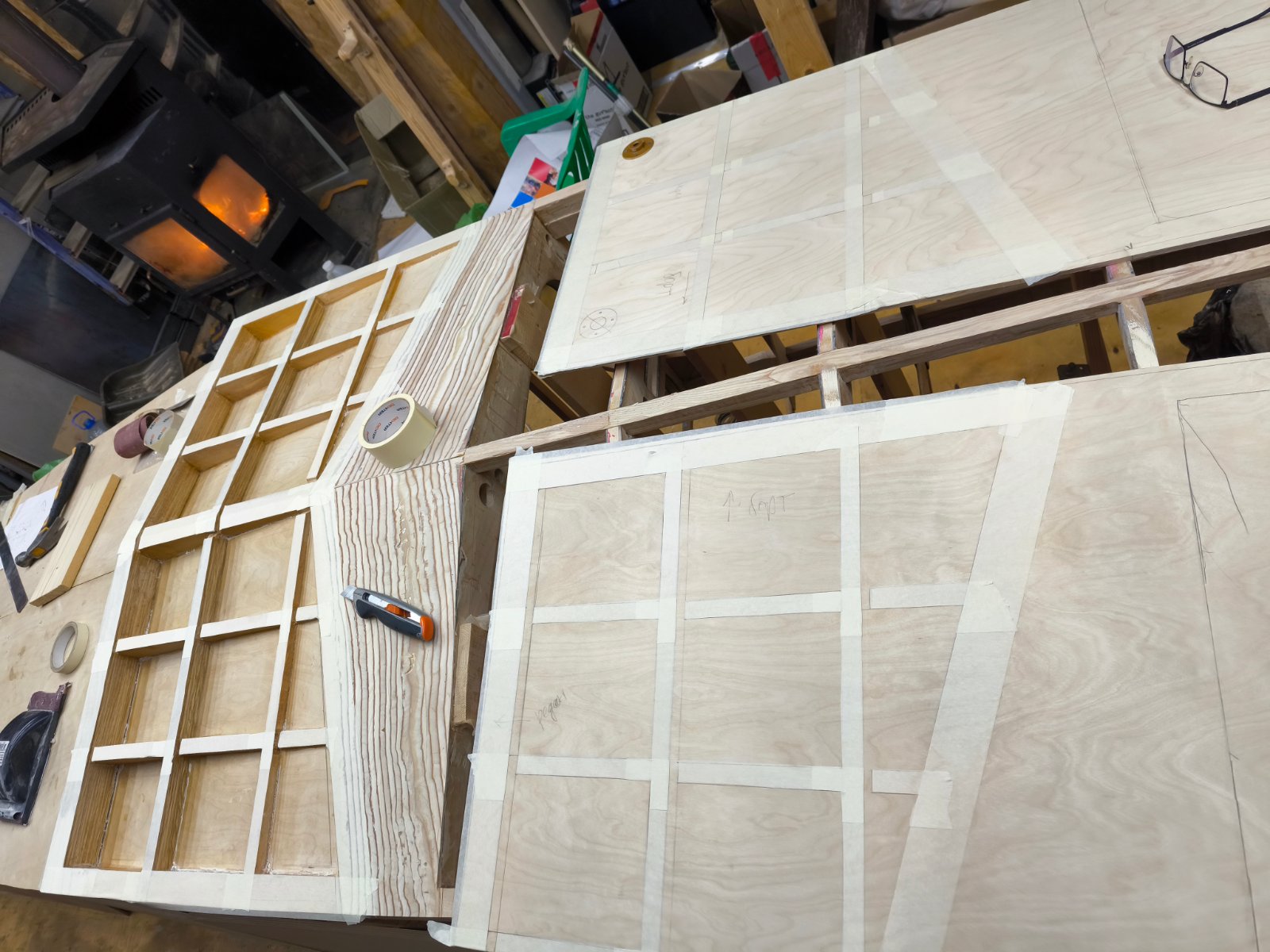

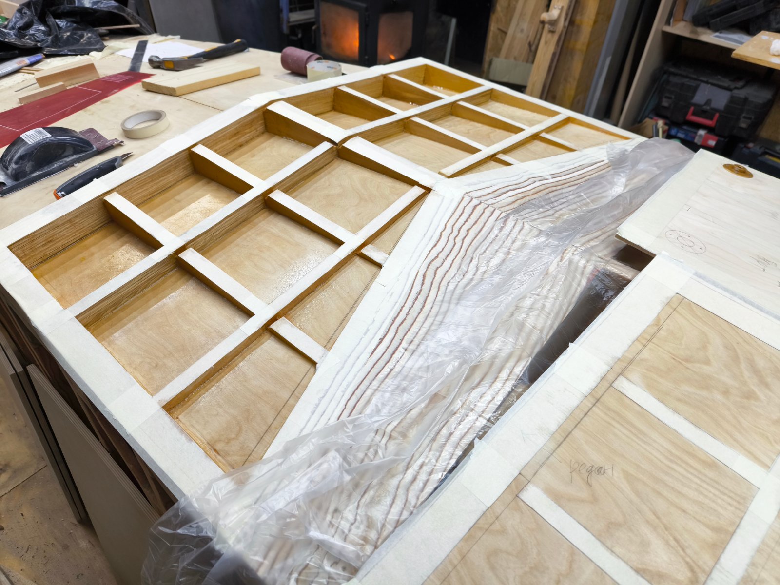

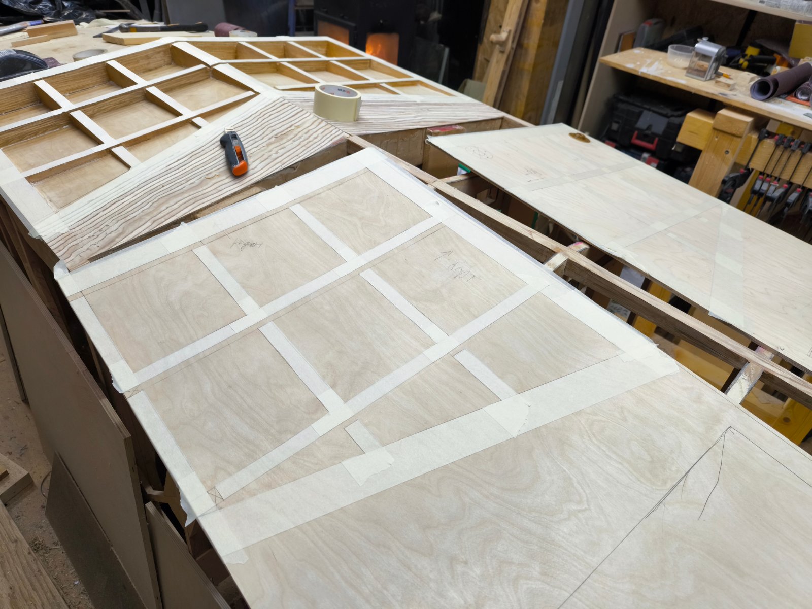

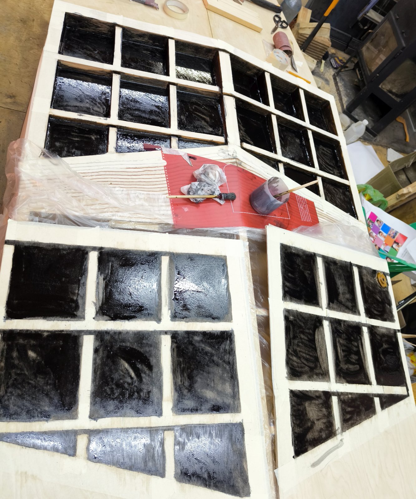

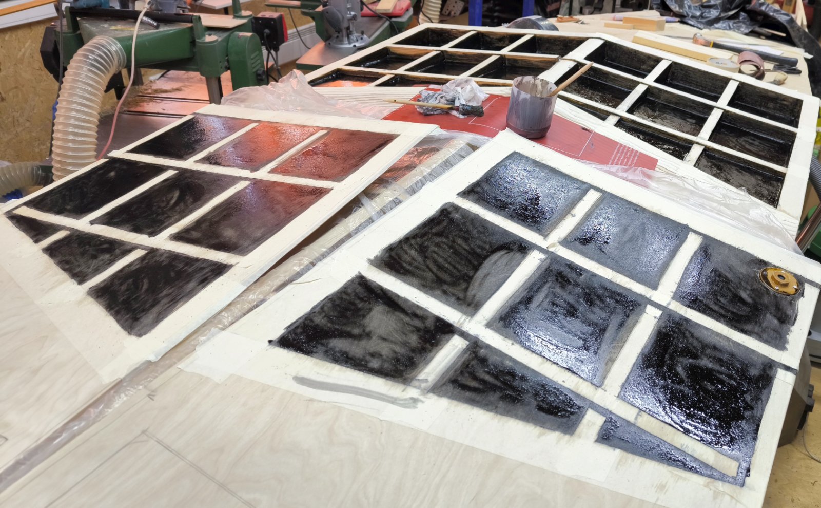

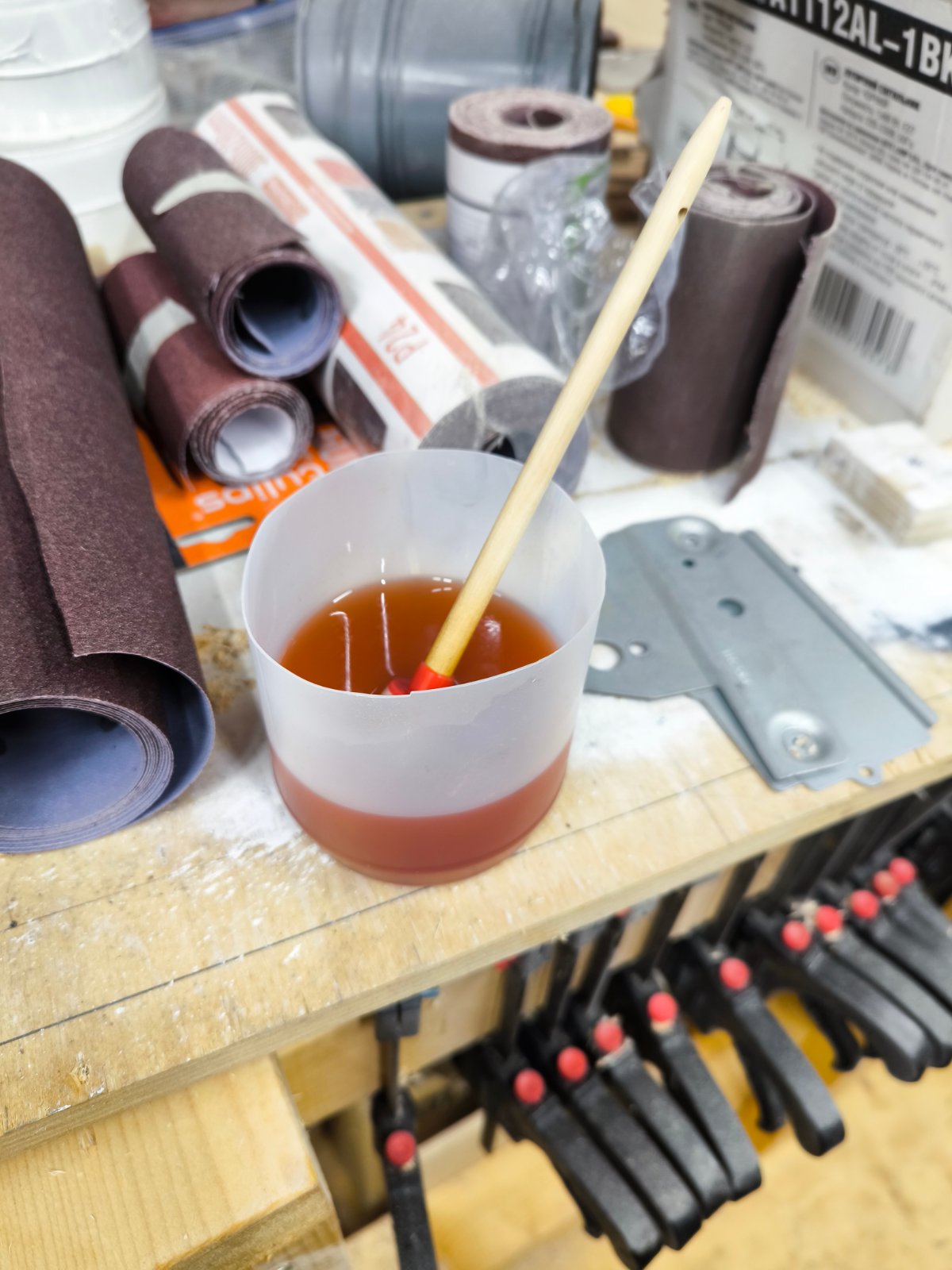

Нужен совет. В оригинале реданная клетка изнутри покрывалась кузбасслаком. Минеральные масла разрушают древесину, поэтому запланировал 2 слоя тиккурила похьюсте+ 2 слоя тиккурила валти колор. Проблема- у похьюсте высокая проникающая способность и она проникает под малярную ленту. У эподсидки адгезия с масляной плёнкой не очень..

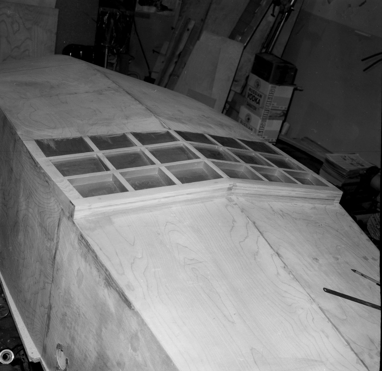

Я покрыл яхт-лаком, снял скотч, и запенил все внутренние квадраты. Через 3 дня пена, вроде успокоилась, но после удаления излишков пена опять выпучилась и опять пришлось удалять излишки. Потом накрыл фанерой на К-153+каша

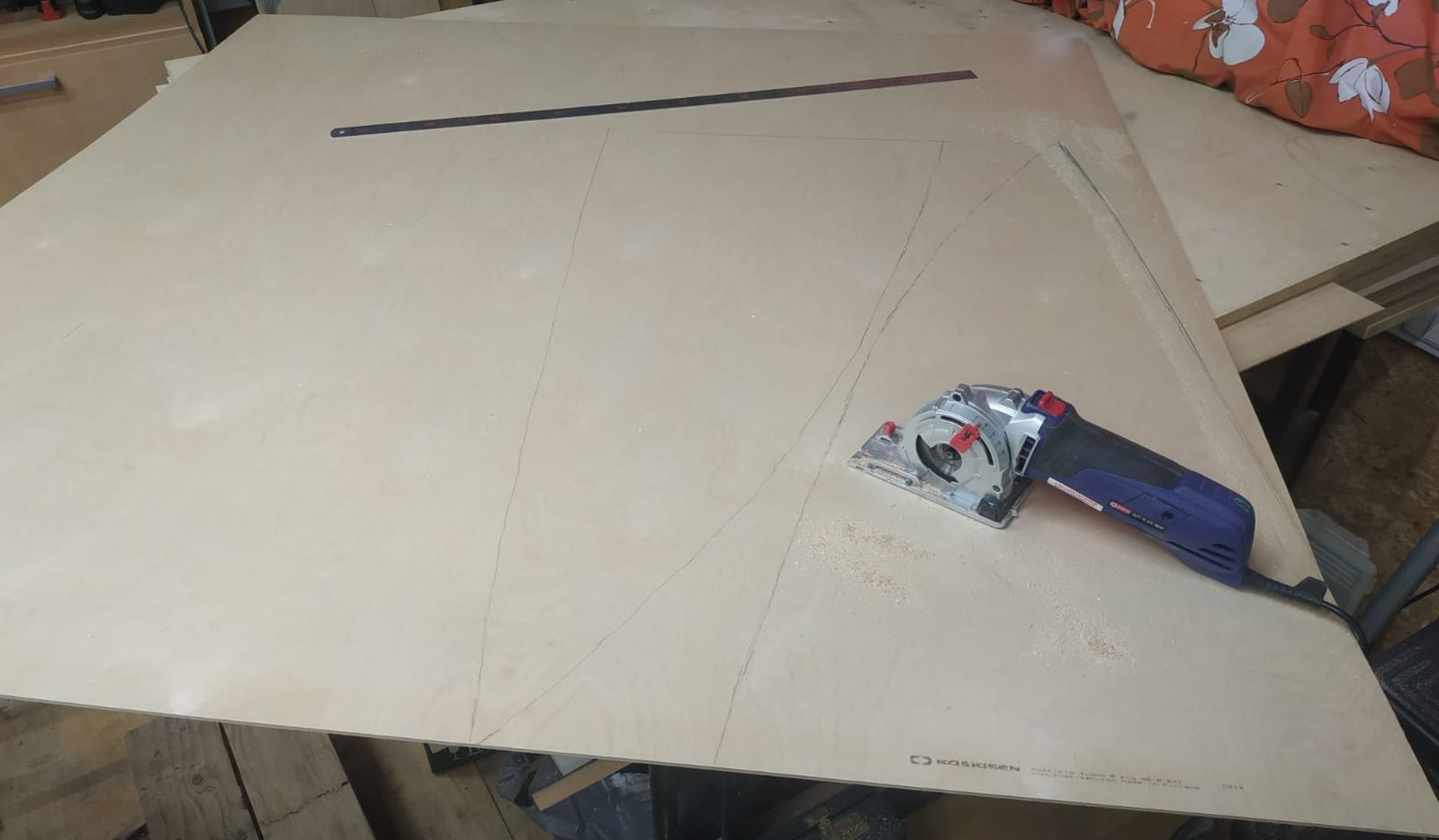

Сомневаюсь насчет АМГ. В Саратове серийно выпускались глиссера Николь, толщину днища несколько раз увеличивали и все равно после года эксплуатации днище становилось волнами, как на ребрах худой лошади. То ли дело фанера - толщина обшивки при равном весе втрое больше...

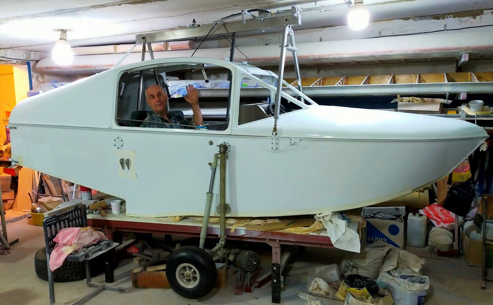

Какая интересная лодка! А можно о ней где-то узнать? Она закончена?
Лодка закончена, но для сборки требуется не гараж, а большое помещение типа ангара. В Саратове таких много, но все владельцы хотят "многа денюх" и война, летать нельзя. Мне уже 68 лет, а летать в России на самоделках все нельзя и нельзя по разным из пальца высосанным причинам...
