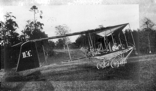

10 декабря-День рождения "безхвосток"!🥳
10.12.1908 - Первый полёт "бесхвостки" со стреловидным крылом. Джон Данн в 1908 году представил ряд так называемых "моторных планеров". Наиболее успешная модель D4 совершила первый полёт на высоту 120 футов .
