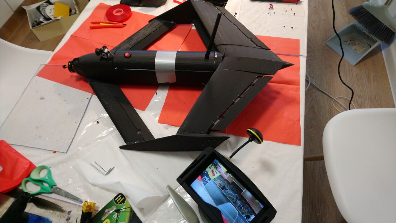

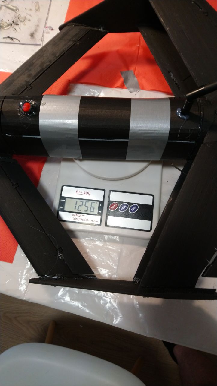

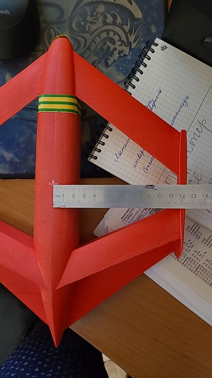

Похвастаться пока особо нечем, только напечатал и покидал с рук маленькую модельку.
Вроде бы летает) На закритическом угле атаки - парашутирует.
Видео:
Бросковый тест - парашютирование (rutube)
Бросковый тест - прямолинейный полёт (rutube)

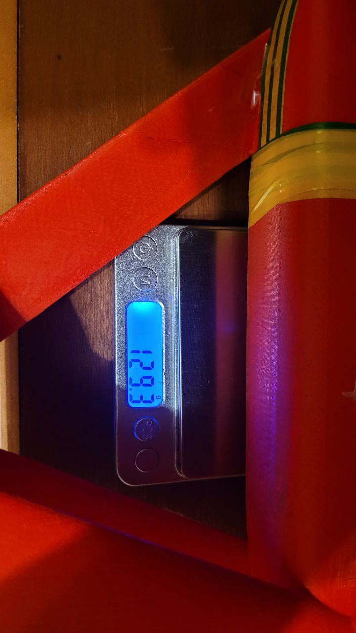

Небольшой апдейт:
Единомышленники запилили ещё один тестовый лётный экземпляр, если и этот не раздолбаем - есть шанс скоро увидеть его в управляемом полёте.

Я, в силу наличия отсутствия опыта проектирования ЛА, применил итерационный подход - определил общую компоновку и габариты (максимальный разнос основных крыльев по высоте и длине, соотношение хорд заднего крыла и стабилизатора для минимизации их взаимовлияния), назначил примерное положение ЦТ (для реализации VTOL - он должен быть на оси поворотных подъёмно/тяговых винтов - а для их максимально возможного диаметра - они должны попадать в просвет между передним и задним крылом), а после подобрал геометрические параметры переднего и заднего крыла и заднего стабилизатора, контролируя результаты виртуальной продувкой в XFLR.
Судя по получившимся графикам (см. пост #214), по крайней мере статическая устойчивость обеспечивается, т.е. моделька должна полететь и без электронной стабилизации, на ручном управлении. Хотелось бы, конечно, проверить эти результаты в более профессиональном софте вроде Ansys CFX, но добровольцев, кто может это сделать - я не нашёл 😢.

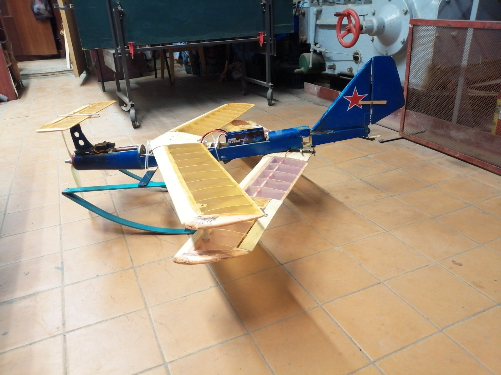

Вот собрал такой экземпляр. Ещё не запускал. Как только поля обсохнут от снега, попробую запустить. посмотрим что из этого выйдет.
тема заглохла, а интересно как полетела
потенциал мне кажется в этой схеме есть и значительный.
Потенциал для баловства - есть. Схема сочленённого крыла появилась лет 30 назад и её до сих пор мусолят в разных вариантах. Я и сам много времени на это потратил, в СибНИА подобную схему дули-передули. Изначально схема создавалась с длинными и узкими крыльями для увеличения аэродинамического качества, а для сохранения прочности их сочленили - получился своеобразный подкос. Любой вариант с короткими и широкими крыльями - низкое качество. Конечный вариант наращивания количества крыльев - решетчатое крыло. Применяется как элемент управления ракетами. К вопросу "полетит - не полетит": аналоги летают, а как хорошо, это уже не существенно, особенно для автора проекта. В своих изысканиях я шел по пути увеличения качества, поэтому крылья были узкими и длинными. Из всех вариантов расположения крыльев наиболее летучим оказался вариант с верхним расположением переднего крыла - наподобие модельки на фото из поста №236. По поводу результатов продувок в XFLR5 - прога дает приемлемые результаты в узком диапазоне углов атаки. Моментную "ложку" она не показывает, а она там есть. И, да, на коротких крыльях сложнее обеспечить поперечную устойчивость.
