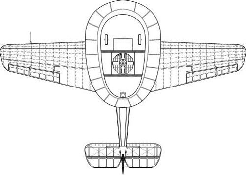

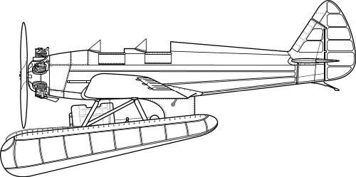

Летающий катер на воздушной подушке с крылом замкнутого контура.
Вот, почти доделал .........

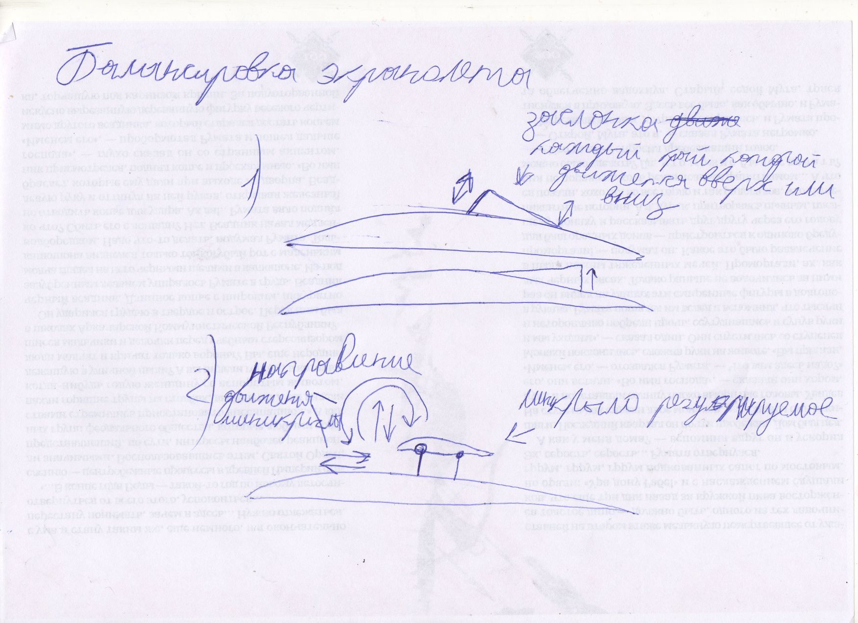

Я так понимаю проблема с устойчивостью, в режиме экранолета и в режиме полета.
Предлагаю несколько путей решения
1. Возьмем для примера санки, которые катятся с горки они идут ровно, но временами их сносит и заносит, это факт, то же происходит и с воздушной средой, воздух не стоит на месте, он движется завихряется  и т.д., Вторым примером мы возьмем плоскую крышку от багажника (мы с ребятами не раз на ней катались) так вот балланса и ровного хода нет совершенно.
Применительно к Вашему изобретению, какой профиль самого крыла? полностью прямой? или с бороздками, но и это не дает ровного движения, так как я уже говорил воздух среда неоднородная и не стоит на месте.
Предлагаю Вариант 1 Доверить балланс автоматике, на квадрокоптерах стоят гироскопы, так вот и Вам нужен гироскоп, чтобы как только экранолет начнет заваливаться влево или вправо гироскоп сообщает устройству выравнивания (об этом чуть подробнее дальше) теперь внимание важно! Компьютер сможет с большой точностью расчитать столько сколько нужно, и это будет абсолютно точное, дозированное воздействие на заваливание или даже попытку этого.

Теперь дальше устройство выравнивания, оно именно самое важное:
1. на краях крыльев поставить электро винты как на квадрокоптере скорость движения которых управляется компьютером.
Конечно
Минусы
это доп вес весы аккумы, движки, винты и т.д.
усложнение конструкции
плюсы:
Идеальная плавная балансировка (недоступная в ручном режиме)
Решение вопроса с устойчивостью Экранолета
2. Вариант 2 закрылки механические, но не как у самолета, а именно балансировочные как у птицы хвост. Тоже управляемые электронно процессором. Пусть они будут расположены на каждом крыле и будут изменять направление набегающего воздуха в широком диапазоне (в смысле разных направлений)
это система принудительной путевой устойчивости
1) далекий аналог систем, применяемых на современных крылатых ракетах, способных на высокой скорости лететь в режиме огибания рельефа на сверхмалой высоте
2) где рулевые поверхности приводят быстродействующие сервы значительной мощности ( тк. это не авиамодель, а машина массой несколько сотен кг, как минимум)
3) + система должна действовать с некоторым опережением по времени ( то есть, какое-то сканирующее устройство, дальномер, высотомер... )
4) + взаимодействие разнородных, скажем так, "импульсов силы"... как поведет себя крыло в потоке, если его дернет вверх импульс "подруливающего вентилятора"... как этот сам вентилятор будет вписываться в режим обтекания ЛА
то есть, задача настолько нетривиальная, что сказать что-то определенное на этот счет - просто невозможно ( по крайней мере, не увидев, как летает хотя бы малоразмерная модель данной схемы и данной компоновки)
... а самое главное, что заморачиваться на поиски "быстродействующей системы принудительной стабилизации полета на сверхмалой высоте" - абсолютно бессмысленно по одной простой причине
...ни один нормальный человек не захочет наслаждаться уровнем комфорта, чреватого внезапными импульсами в несколько "Жэ" 😀  ....потому что кишки 😉
имеет смысл работать над достижением "максимально безопасной, максимально стабильной посадки", это - ДА
но такого эффекта вполне можно достичь и менее экзотическими средствами ( и ховервинг тому пример)
хотя если Вы сумеете раскрутить тему "крыло + вентилятор" для экраноплана - буду только рад

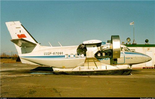

СВП с аэродинамической разгрузкой 😉
https://www.youtube.com/watch?v=fuDRqXDxwgM
(Tungus WIG-hovercraft)  🙂
...практически готовая платформа под дальнейший этап - дооборудование крылом замкнутого контура (которое должно обеспечить стабильное движение в режиме свободного полета и безопасный переход на сверхмалую)
что касается взлетов и посадок - и в исходной конфигурации "СВП с аэродинамической разгрузкой" - вполне безопасный режим достигнут успешно 😉

Да нет ЭТО не "половина "
Это целиком дело сделано .
И переделать его в воздушную подушку - только испортить .............В этом виде он законченный готовый продукт экраноплан -аэроглиссер . А вот с подушкой его свойства только ухудшатся ........Реально имеющиеся а не воображаемые и предпологаемые .
Рассмотрите видео -Чего еще желать-то . Проходимость у него ,кстати наааамного выше на этих баллонах ,чем на пресловутой подушке .
А на скорости экранного полета ,подушка и не нужна  🙂 :craZy

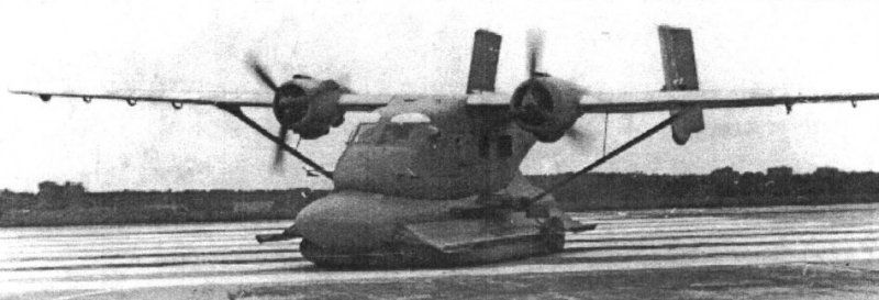

Трудно судить о аппарате по видео без технического описания, и невнятная табличка на чужом языке промелькнувшая вначале видео не в помощь..По самому видео видно, что дело совсем даже ещё" не сделано" ! Как СВП-с одним пилотом на акватории без волнения  бежит , а вот при малом волнении и убирающиеся  передняя шторка и задний закрылок не уплотняют объём наддува под днище и кроме брызг ничего не происходит . Про это нам говорят осенние кадры, где аппарат СВП в брызгах воды ворочается как сом в луже...Не понятно,как осуществляется путевая управляемость , соизмеримого массе РП не видно , а если за счёт изменения тяги двигателей, то получается в случае перебоев или отказа одного экр остаётся не управляемым ? Не понятно..Ещё видно, что плохо профилированное и стреловидное  крыло совсем не прибавляет поперечной устойчивости, и "поборов" якобы продольную устойчивость ,(про это чуть ниже) конструкторы забыли про поперечную ! . В общем плане - пока виден  вариант попытки повторения Акваглайда, только значительно худший..Что касается продольной устойчивости и гигантского стабилизатора,ИМХО - он аппарату без надобности, потому как отрываться от поверхности больше чем на полметра Tungus WIG-hovercraft  не в состоянии - крылышки не те.. 🙁
