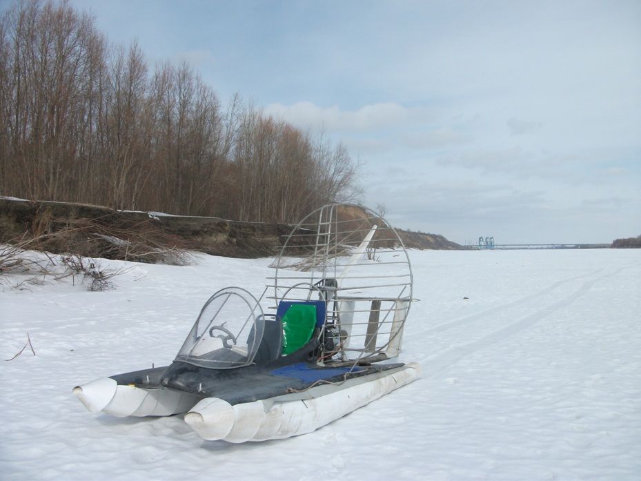

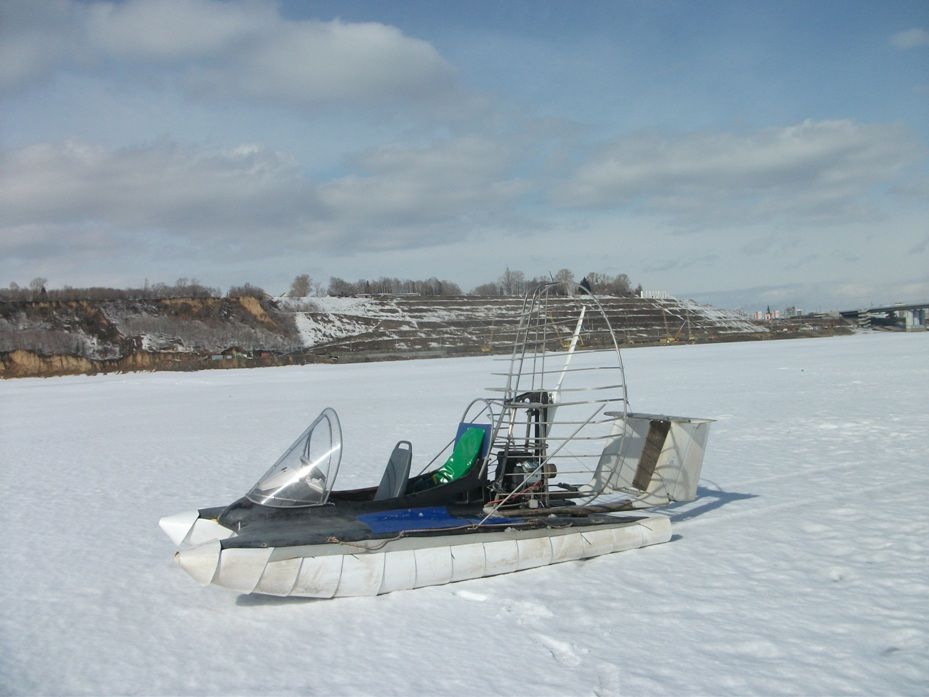

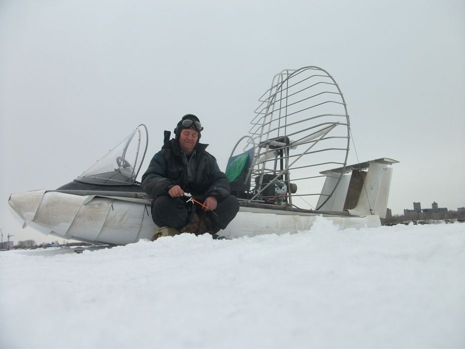

А я тем временем приступил к ходовым испытаниям и доводке  своего " недоЭкраноплана "  😉..... :craZy
[media]https://youtu.be/PONDveivyCw[/media]
[media]https://youtu.be/WM-fQSgPh3k[/media]
..и это само по себе замечательно
но еще интереснее будет, когда Вы доработаете эту машинку до уровня полноценного ЭКРа  😉
но еще интереснее будет, когда Вы доработаете эту машинку до уровня полноценного ЭКРа  😉 [/quote]
Нет уж .......пусть кто помоложе ,амбициознее  и полюбопытнее ,доделывает крылья . 😉 :~)
Я могу  такой типовой "базовый ходовой модуль " сделать под заказ .
А летать ..........я налетался и в стратосфере и на сверхзвуке и на бреющем полете на СЛА ...........
Сейчас  "низенько и тихэнько "  по поверхности ползаю , на пенсии я .

Вот Вы все о экраноплане маленьком рассуждаете .............
Поездил я по просторам реки Обь . Весна ,на взгляд поверхность ровная .Но на самом деле она неровная ,неровности - плавные небольшие холмики 10-20 см  и холмы 1-2 м. ( барханы и провалы ) присыпаные слоем 10 см свежего снега . Разгонялся я и 50 и 80 к/ч только по своему следу ( проехав предварительно ) Потому что на скорости 50-70 любой такой холмик ( тем более холм ) это трамплин . И обеспечен подскок на нем с тем самым полетом  😱,точнее сказать подлетом .А нафиг он мне ( подлет ) нужен ?
Это я к тому что МАЛЕНЬКИЙ экраноплан вот в таких условиях - это машина для самоубийства .
В теории рассуждения - вроди правильные,  а вот практика меня убедила что полет маленького экраноплана ( это до полуметра высоты ) до первого такого трамплина ,удар ,хотя и скользящий ) носовой частью приведет к энергичному подбросу носовой части ,резкому увеличению атаки крыла ( за кретические углы ) и никакой стабилизатор ЭТОГО не исправит .
Кто летал -знает что такое скоростной и нескоростной
" козел" на посадке .
Так вот тут будет "нескоростной КОЗЕЛ"который заканчивается или следующим " козлением "или сразу падением и поломкой шасси ( в лучшем случае )
И нафига я буду делать маленький экраноплан . Может именно поэтому их маленьких и не делают ?? !!!
А если подбирать поверхность такую чтобы было ровно и летать только над водой ( волна не более 30 см. ) Тогда какое же это транспортное средство ,Это тогда игрушка для развлечений .
Еще более удручающая картина с ветром . Экраноплан летит против ветра на скорости 100 к/ч ,ветер 7 м/с ( всего )
Разворачиваюсь на 90 градусов и подставляю бок ветру . Скорость моментально падает на 25 к/ч. То есть моя скорость стала 75 к/ч ...........неминуемая просадка ( даже с уреждающим взятием РУС на себя ) а земля -то вот она  😱 А если разворот на 180 градусов . Я теряю скорость с 100 до 50 км/час  ...............Сколько самолетов на этих разворотах попадало  :'( ( нехватило высоты выйти из этого проваливания )
Только не надо говорить что высота падения  всего 20 -30 50 см.
удар в носовую часть да еще с боковым скольжением приведет не только к задиранию носа но и к винтовому движению ( перевороту )
Поэтому "ползать " надо и крепко держаться за поверхность а не отрываться от нее .
Неделю провел на реке - полет нормальный  🙂
