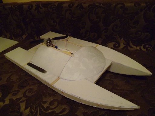

Летающий катер на воздушной подушке с крылом замкнутого контура.
    27,5 КБ · Просмотры: 193

А чтоб экраноплан летал над сушей и замёрзшей водой, он должен быть уже полноценным самолётом.
экранолетом тоже можно

, что замкнутая система крыла некоторым образом "подстрах#ет" машину на таких угрожаемых режимах
Не уверен 🙁
1) основной причиной катастроф экранопланов является несанкционированный (в результате возмущений среды, неправильного маневра и тд) - выход из диапазона полетных центровок
2) следовательно, расширение диапазона полетных центровок должно способствовать снижению риска выхода на неуправляемый режим движения

По манере общения напоминаете Куксева , но тем не менее, думаю экранопланные проблемы нужно рассматривать на ветке экранопланы , где многое из того что здесь, там уже обсуждалось..[quote author=46435455310 ну например:  link=1441044248/23#23 date=1441141184]2) следовательно, расширение диапазона полетных центровок должно способствовать снижению риска выхода на неуправляемый режим движения [/quote]  при изменении высоты экранного полёта происходит  изменение аэродинамического фокуса  ( точка  приложения прироста  подъёмной силы на САХ НП) и с этим  явлением  есть несколько способов борьбы ИМХО..
  • 1)общей массой ЛА, чем больше тем лучше
  • 2) Конфигурацией НП (дельта Липпиша)
  • 3)АСУ в системе продольного управления
  • 4)Дополнительные НП вне влияния экрана тоже уменьшают возможность кувырка
    • 5) Большой стабилизатор с РВ  вне зоны экрана , что по сути является вынесенной второй НП
И ваше предложение по разносу НП тоже имеет место быть, на мой взгляд, но на носовой НП нужно предусмотреть РВ, что усложняет систему управления..ИМХО
[/quote]
смещение ( вперед-назад... и по диагонали, применительно к случаю крена\разворота)
Собственно говоря, в варианте тандемного расположения крыльев, чисто "экранного эффекта" там будет не такое уж огромное кол-во, я полагаю 😉
скорее термин используется "для затравки"... просто этакая дубовая леталка для забавы

ну в такие дебри "липиишей-АСУ" никто там лезть не собирается...
люди поставили себе задачу слегка "облагородить" исходный Ховервинг, и представить получившийся девайз - на рынок туризма\рыбалки

да не"экраноплан"строится, а "дуболет"
то есть - примитивная летадла, на базе катера с юбкой

При всём уважении к британским специалистам, "продвинувшим идею СВП (АВП) в массы", хочется понять суть проекта:
- авторы хотят испортить хороший АВП-катер, приделав ему крылья (как подано в заголовке);
- авторы хотят построить ЛА (экраноплан) с шасси , использующим принцип воздушной подушки?
Во втором случае такое шасси создаст проблемы аэродинамики в полете (ГО- вещь плохообтекаемая и трудно убираемая, кеги тоже не снимают проблему полностью, создавая другие проблемы) и в режиме посадки потребует от пилота виртуозности для полета в сантиметрах от поверхности для обеспечения вхождения в режим воздушной подушки, а при грубой или аварийной посадке - возможность кувырка вперед колоссальная. Эти особенности поведения  воздушной подушки британцам - АВПшникам должны быть хорошо известны...
Малые аппараты такой схемы созданы давно, даже испытаны, но распространения почему-то не нашли. Или я отстал от жизни?
