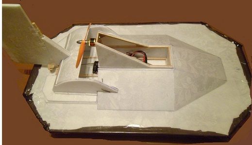

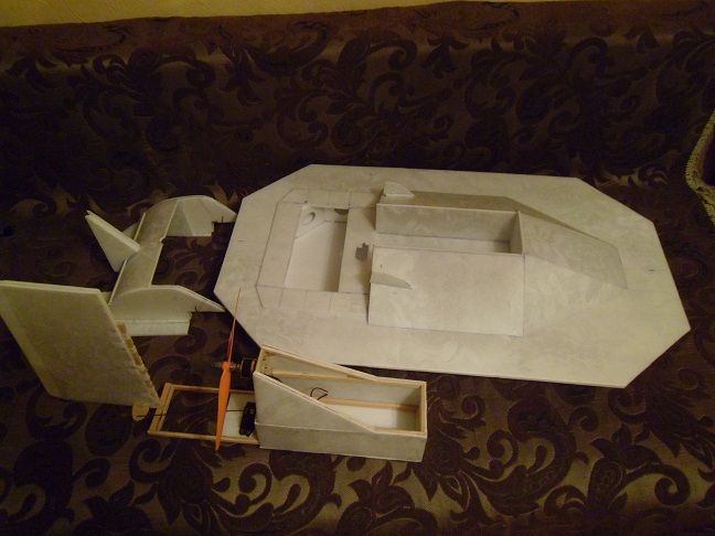

СВП ..... 😉 ВМУ с РН съемные можно переставлять на аэроглисер  самоль и тд.
хорошая идея, Степаныч 😉
в идеале это и должен быть "трансформер"
универсальное транспортное средство на все случаи спортивно-рыболовно-охотничьей так сказать жизни...
пристегнул крылья - улетел за 500км, там отстегнул крылья - катаешься по реке на ВП  по рыбным местам...
наловился, пристегнул крылья, прилетел домой, разобрал аппарат и спрятал в гараж 🙂
сам себе режиссер 😀
пристегнул крылья - улетел за 500км, там отстегнул крылья - катаешься по реке на ВПпо рыбным местам...наловился, пристегнул крылья, прилетел домой, разобрал аппарат и спрятал в гараж
Сначала был такой в планах, но  потом от СВП я отказался после года строительства ввиду сомнительности преимущества перед аэроглиссером , а сложность конструкции , и конечно же стоимость налицо..
