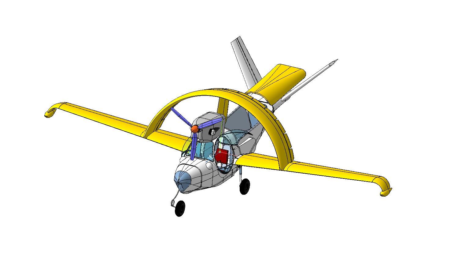

Летающий катер на воздушной подушке с крылом замкнутого контура.
А вот так

да не"экраноплан"строится, а "дуболет"
то есть - примитивная летадла, на базе катера с юбкой
Так и что там конкретно делается у английских энтузазистов?
Фото процесса есть? Иль только визуализация своих мечт картинками из сети?
в первом посте приложена фотография исходного катера, который переделывается на вариант с крылом "замкнутый контур"...

При всём уважении к британским специалистам, "продвинувшим идею СВП (АВП) в массы", хочется понять суть проекта:
- авторы хотят испортить хороший АВП-катер, приделав ему крылья (как подано в заголовке);
- авторы хотят построить ЛА (экраноплан) с шасси , использующим принцип воздушной подушки?
Во втором случае такое шасси создаст проблемы аэродинамики в полете (ГО- вещь плохообтекаемая и трудно убираемая, кеги тоже не снимают проблему полностью, создавая другие проблемы) и в режиме посадки потребует от пилота виртуозности для полета в сантиметрах от поверхности для обеспечения вхождения в режим воздушной подушки, а при грубой или аварийной посадке - возможность кувырка вперед колоссальная. Эти особенности поведения  воздушной подушки британцам - АВПшникам должны быть хорошо известны...
Малые аппараты такой схемы созданы давно, даже испытаны, но распространения почему-то не нашли. Или я отстал от жизни?

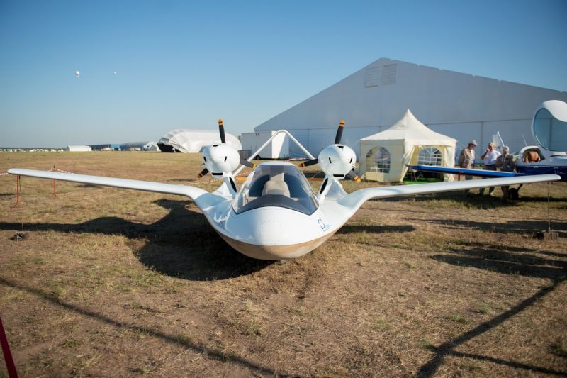

Их пытаются использовать. Вот, например, один из последних проектов малого аппарата с шасси на воздушной подушке:
http://topwar.ru/81762-chirok-letatelnyy-apparat-na-vozdushnoy-podushke.html
    76 КБ · Просмотры: 188
МАИ | Московский авиационный институт
Ещё одна наша разработка - модульный экраноплан-трансформер ЭЛА-608-Океан.
Благодаря возможности использования экраноплана в режиме судна на воздушной подушке (СВП) значительно расширяется возможность его эксплуатации в регионах, имеющих обширный водный бассейн, а также в прибрежных районах морей. Конструкция выполнена таким образом, что экраноплан может преодолевать не только водные участки, но и совершать значительные переходы по труднопроходимым участкам суши. Модульная конструкция позволяет заменять шасси на воздушной подушке на поплавки жёсткой конструкции и эксплуатировать транспортное средство как экраноплан, СВП или аэроглиссер.
Для пилотирования экраноплана не требуется специальной лётной подготовки, свидетельства пилота, а также сертификации в качестве летательного аппарата.

Экраноплан ЭА-2 – уникальный действующий образец весом порядка 250 килограммов,
http://rv-ryazan.ru/news/21700.html
http://www.parkflyer.ru/blogs/view_entry/4276/

смысл применения системы крыла "замкнутый тандем" на малоразмерном аппарате заключается
1) в попытке реализовать выгоды "плоско-параллельного взлета" ( без "подрыва" на взлете, с минимальными значениями тангажа), что характерно для схемы тандем, в которой оба крыла  - несущие...
2) в попытке минимизировать "эффект смещения фокуса" при переходе с режимов полета на экране - на свободный полет,  и обратно

Что касается " плоско-параллельного взлёта",то на это способен любой самолёт с хвостовой опорой,а не только тандем.Соответственно чтобы минимизировать эффект смещения фокуса,крыло надо размещать повыше,его и подкосным можно сделать.А что касается диапазона центровок,то в классической схеме с хвостовым оперением можно достичь больших значений.Учитывая желание летать хорошо и вне экрана,на высоте,то схема подкосного высокоплана,на мой взгляд,наиболее отвечает всем требованиям,к тому же с ней риск наименьший.Зачем здесь сочленённый тандем,ума не приложу,особенно учитывая волны,брызги,угрожающие нижнему крылу.
классическая схема
Подъёмная сила крыла Yкр создает пикирующий момент Мпик = Yкр * a . Подъемная сила горизонтального оперения Yго направлена вниз и создает кабрирующий момент Мго. Каждый из моментов  стремится повернуть самолет вокруг центра тяжести
тандем
В отличие от классической схемы, точка приложения подъемной силы первого крыла Y1 находится перед центром масс и создает кабрирующий момент М1. Подъемная сила второго крыла также направлена вверх и создает пикирующий момент М2. Оба момента уравновешены: М1=М2
Тандемная схема не склонна к штопору. При достижении скорости сваливания, срыв потока начнёт развиваться на переднем крыле, которое имеет больший угол атаки, самолет   опустит нос и наберёт скорость.2

кроме того, замкнутый контур
1) оптимален по жесткости\прочности
2) компактность ( меньший размах крыла... критически важное свойство низколетящего ЛА, любой крен для которого - предпосылка к аварии)

Отрицательная подъёмная сила стабилизатора невелика,а если сравнить с тандемом той же площади,то выиграет классика,т.к. заднее крыло тандема,а это половина общей площади,работает не на максимуме априори.Кроме того,в классике проще организовать механизацию и сбалансировать её, а двухподкосная схема(как вариант для простого трубко-тряпичного крыла)даёт такую прочность и жёсткость,что тандему не переплюнуть.
Попробуйте нарисовать ваш ховеркрафт с креном градусов 20 и низкорасположеным крылом тандема,и тут же нарисовать крыло высокоплана,того же удлинения,высота для этого манёвра будет практически равна.
Я не отговариваю  от выбранного направления,но аргументировать надо бы лучше.
а вопрос не в том, что у кого "выиграет"  в академическом смысле слова, а в попытке обеспечить максимальную стабильность на самом угрожаемом режиме полета ( переходный этап с малой высоты на свободный полет)
если у тандема реально более широкий диапазон полетных центровок - то он и предпочтителен ( ибо может оказаться более устойчив на самом опасном режиме)
да НЕКОГДА вам будет ничего "балансировать", когда при высокой горизонтальной скорости на сверхмалой высоте - на рулевые поверхности хвостового оперения придет возмущающий момент ( порыв ветра, например)...
ну  конечно... десятки диссертаций и патентов на "ромб-крыло" утверждают, что замкнутый контур априори дает более жесткую конструкцию ( при меньшей массе деталей крыла) сравнительно моноплана той же несущей площади... они все врут 😉
..а парусность и разворачивающий момент от более длинного размаха плоскости - не будут "равны"
прочность обычного  крыла также будет НИЖЕ
и вообще причем тут -   "того же удлинения" :🙂
если несущая система тандем априори имеет плоскости МЕНЬШЕГО размаха, чем равное по площади крыло моноплана...
