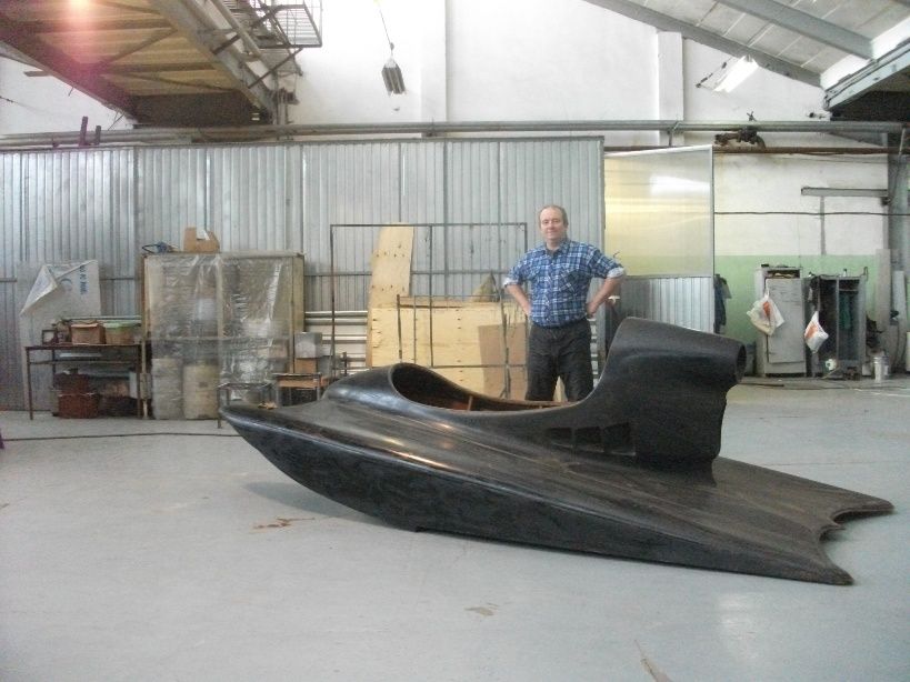

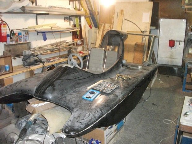

А по части технической : я вот доделываю очередной аэроглиссер ,весьма похожий на обсуждаемую тему : катер который может быть , модулем для дальнейшего его использования в качестве экраноплана  :~~),или экранолета  :~)( на фото )
Сделанные мной предыдущие аэроглиссеры ,их эксплуатация в реалностях зимы и лета ,все больше и больше убеждает меня НЕ ДОДЕЛЫВАТЬ его в экраноплан и тем более в экранолет  :'(
    34,2 КБ · Просмотры: 166
    75,5 КБ · Просмотры: 177
    59,3 КБ · Просмотры: 153
А это как раз  моя новая модель аэроглиссера с частичной аэродинамической разгрузкой ,который в дальнейшем может стать ,экранопланом  😉 ( может быть  🙂)
В ней предусмотрена незначительно трудоемкая переделка хв. оперения и установка крыльев .
Готовность к ходовым испытаниям 95 % ( через пару недель )
Двигатель Лифан 30 л.с. ( эконом вариант ,не для полетов )
и это мнение безусловно имеет право на сущестование, но что-то мне подсказывает, что Вас, уважаемый... при всем при этом все-таки немножко гложет "червячок сомнения" ( а не сделать ли мне леталку  ;D
кстати, если  кто-нибудь подскажет, как на этот форум вставить видео, то можете лицезреть полет ховервинга с экипажем из трех человек на борту...
