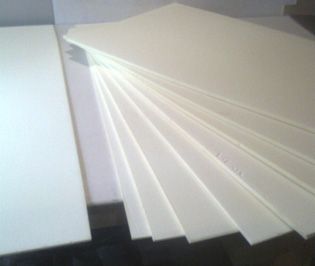

Вчера, наконец то, получил листовой пенополиуретан для замены приславутого Last-A-Foam. Размеры листов 1280*650 мм, плотность 73 кг/м3.

Ссылочку на материал пожалуйста, какую ткань приобрел? И какой смолой пользуешься?
Удачи в постройке.

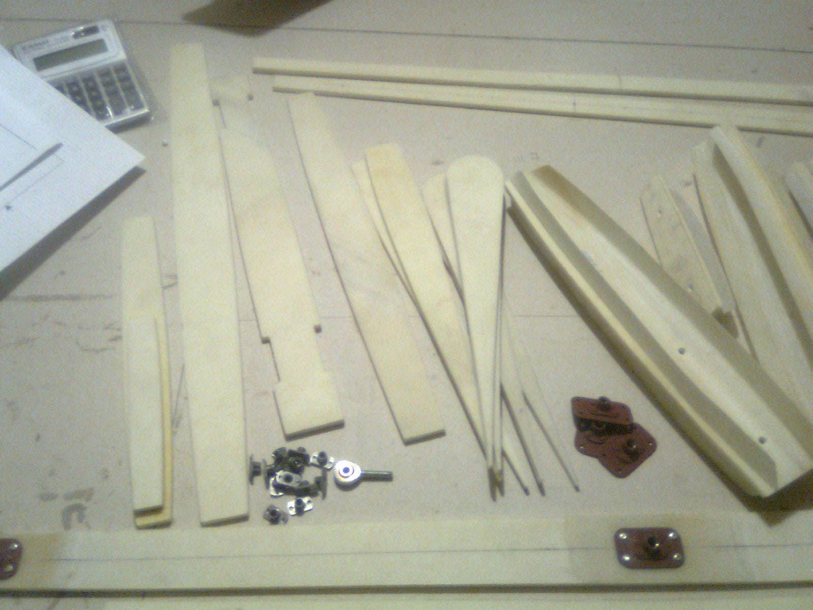

Вот, то немногое, что удалось сделать за почти месяц. Многое пришлось переделывать, некоторые детали по несколько раз. Сказывается отсутствие опыта, а также отсутствие опытного наставника.

Тьфу ты, простите за дезу. По КР2 есть мануал с текстом и рисунками, чертежей как таковых нет. Но я вам уже скинул. Чертежи где то посеял. Остались фотки сборки .

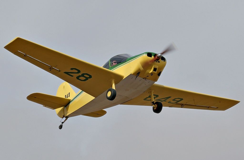

Чертежи были по вот этому(цельнодеревянный)
