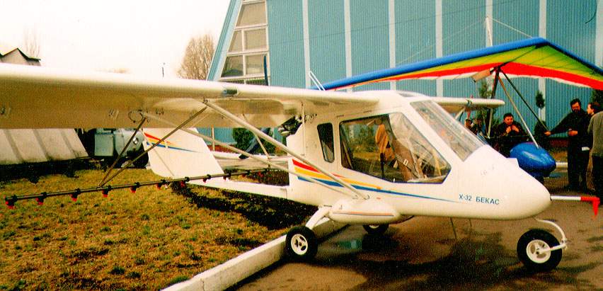

Сколько конкретно нагрузки тянет Бекас?Реально?Насколько мне извесно 100 кг. 😛

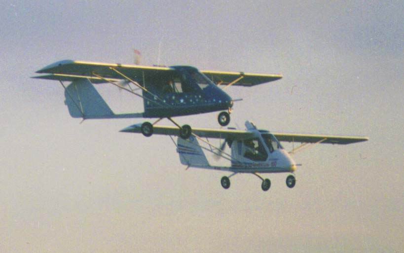

Групповые полеты - красивая вещь!

Продажа Бекасов:"В оч-ч-чередь,сукины дети!"  - увы. Поэтому и ищут покупатели б/у. Хотя и не так долго ждут по сравнению с многими производителями.
Сколько опыляют официально в Украине? Того не ведаю. Надеюсь, что не больше 70 зновых за прошедшие два года...

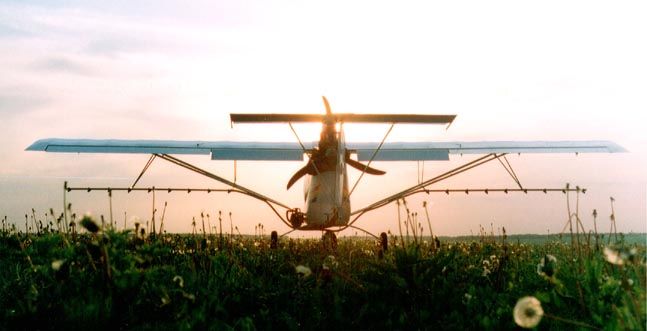

По нагрузке - бочка 130 л обычно ставится или подфюзеляжный бак на 125.  Правда, эксплуатанты довольно категорично заявили на днях, когда я спросил про увеличение нагрузки:
"По нашим прикидкам, на химии сейчас две ниши: с объемом химбака до 150кг при расходе на УМО (75% всех АХР) в основном 3-5кг/га и 1200кг с расходом на сыпучих (25% всех АХР)100-200кг/га. Самолеты со средними показателями нежелательны (на УМО количество разворотов не более 20, больше - и по саннормам и по нагрузке на пилота нежелательно, на сыпучих с меньшим объемом химбака - тоже нежелательно по количеству посадок, что уменьшает количество обработанных за смену гектар)".

Если  с  позиции экслуататора,то мотодельта выгоднее - производительность та же,начальные затраты меньше.А-20 - ёмкость химбака 180,и летает практически всегда под пробочки.А вот Бекас больше 100кг - грустно.То,что пилоты мотодельт сейчас в дефиците,а беглых из ВВС заарканить на Бекас проще(типа самолёт всё-таки ) во многом и объясняет популярность этого творения инженерного гения.В общем,мусолить можно долго,всё уже обсуждалось,и всё равно вы будете доказывать,что ничего нет в мире слаще халвы.Про 20 разворотов - рассказывайте гимназисткам,про то как однажды ваш самолёт застрял в облаках.А с нормой 8л/га,как меня в своё время запрягли накрывать 1200 га экономика Бекаса - величина даже не стремящаяся,а достигнувшая нуля.
Ранее так и было зачастую. Но сейчас эксплуатанты разбираются не хуже нас с вами. У них на борт за агросезон выходит по 23-25 тыс га - не самых крупных полей.
Ну, не надо переносить свои обиды на всех. Сочувствую, конечно. Но важен результат, а не обиды летчика. Фермер-2 вот отхимичил сезон с расходом 10 л - и ничего. Агроном должен учитывать возможности средства внесения. Иначе получит результат много худший, чем ожидаемый.
