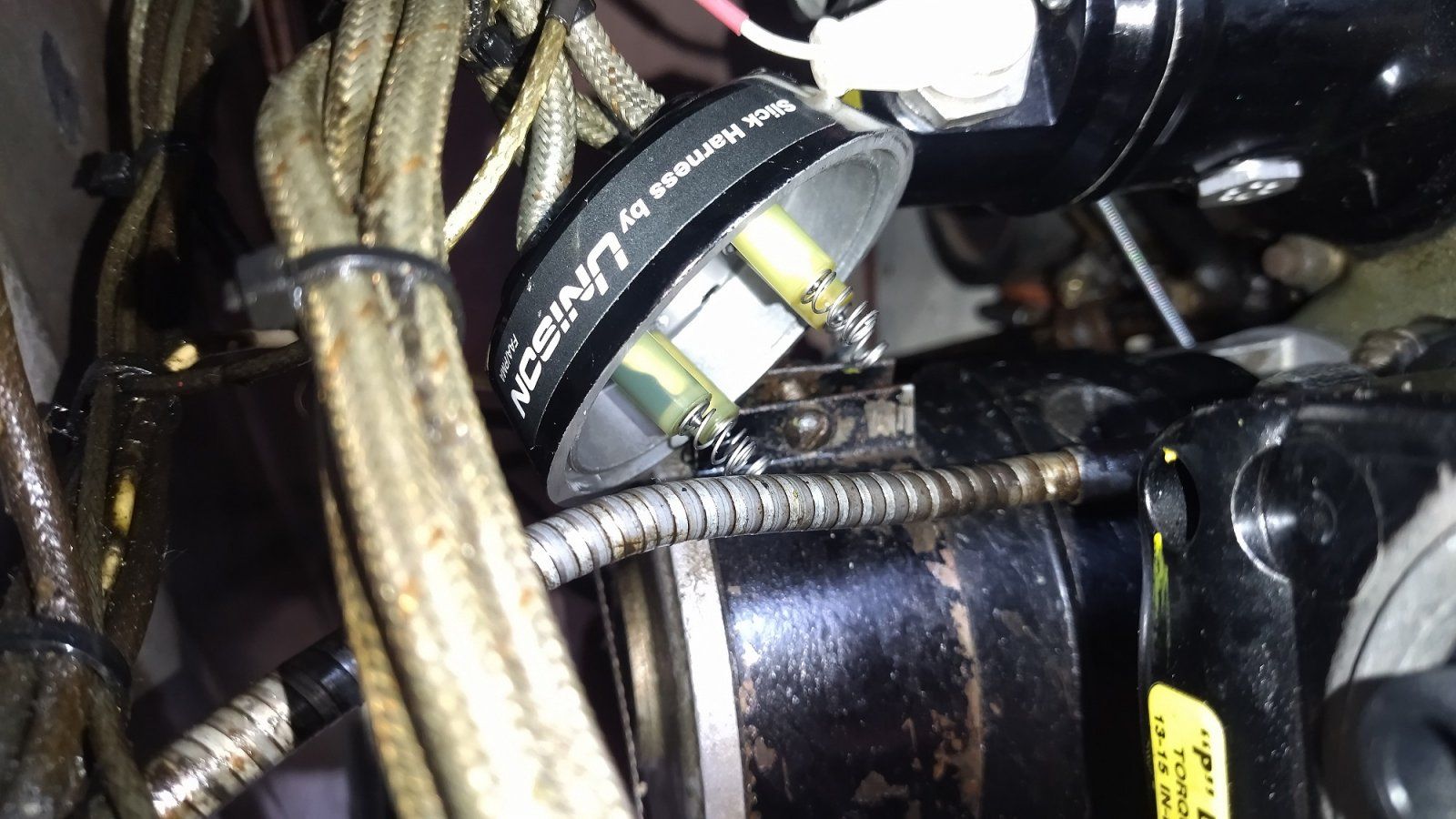

У меня была недавно похожая по симптомам проблема: иногда в полете вдруг падают обороты на 50-80, через минуту возвращаются в норму. На земле проблема не проявлялась. Причина оказалась в попадании масла в магнето путем намокания оплетки высоковольтного провода (масло на земле в покое слегка капало из стартера), на фото видно один из контактов замаслен. После очистки проблема ушла.

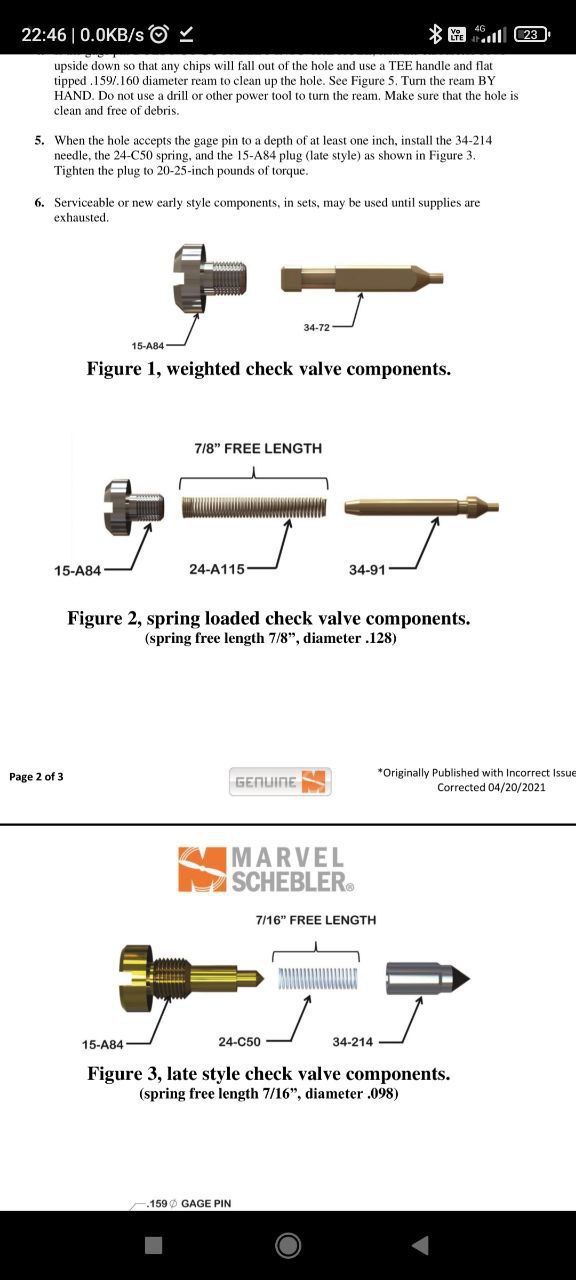

Я не просто так спросил про карб. Со схожей проблемой боролся кучей вариантов в несколько заходов на О470. Подтвержденная причина - расходный клапан ускорительного насоса в карбюраторе, который от вибрации поднимался и обеспечивал подсос топлива в жидком виде в 1 цилиндр (капли просто за счёт своей инерции летели именно в него).
Вылечилось заменой клапана на другой конструктив по бюллетеню производителя карбюратора.
Посмотрел. На MA-4SPA этот бюллетень не распространяется. Но есть другой и связан с выработкой седла этого клапана и изменённой методикой его герметизации. Возможно стоит посмотреть
Вот собственно картинка из бюллетеня, но это относится к MA4-5. Просто как вариант источника проблем
