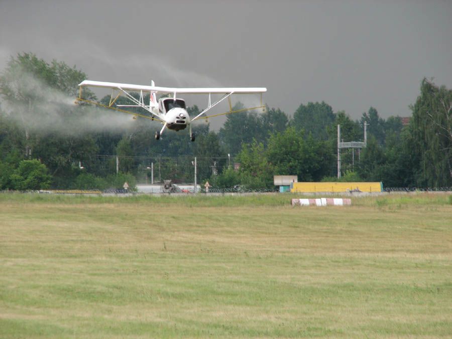

В прошлом месяце мы провели испытания сельхозварианта МАИ-223 с 150-литровым химбаком - характеристики самолета полдучились вполне достойными:чуть более 100 м разбега и скороподъемность на уровне 2.5 м/с

Очень красивый ултралайт . А вы его планируете в серийное производство, кит или что ещо? Определились ли с ценами?( просто интересно какие идеи)
А в чем был смысл отрыва крыла от фюзеляжа?
Чайнез ))))) А почему птичьки безболезненно сидят на проводах ( под напряжением ) ? )))))
На фото что ты мне показал это ВИЛЬГА 2000 тем более НЕ СХ вариант )))) Я же говорил про ГАВРОН ПЗЛ 101 СХ 😉 ;D
Спасибо - мне также аппарат нравится.Первоначально прланировался выпуск МАИ-223 в КИТах,но пренеьрежение принципом "Лучшее - враг хорошего" привело в процессе к переходу самолета в более продвинутую категорию и продажа КИТов стала как-то менее актуальной.Серия не только планируется,но и строится,причем предусмотрено также серийное производство не только в Москве,но и в Екатеринбурге на заводе гражданской авиации.По ценам воздержусь от ответа т.к.покинул свой пост в МАИ,оставив самолет на произвол судьбы ради перспективы выполнить еще новые разработки (в МАИ дай Бог реализовать уже состоявшиеся проекты)
Смысл был - и большой:разнесением крыла и фюзеляжа достигнуто практически независимое обтекание этих агрегатов,благодаря чему самолет оказался исключительно летучим при очень малом удлинении крыла и произвольно модифицированном ради технологичности,древнем немецком профиле.Так вертикальная скорость самолета при выключенном моторе составляет,в зависимости от скорости,2.1...2.4 м/с.Невысокое удлинение позволило сделать крыло достаточно прочным для возможности выполнять фигуры высшего пилотажа с перегрузками до 6g.Хорошая летучесть позволила и увеличивать взлетный вес.Так на приведенном с/х варианте МАИ-223 при полезной нагрузке 150 кГ химикатов (+химбак+аппаратура+топливо) взлетный вес составил 640 кг - длина разбега при этом не превысила 110 м по грунтовой (не лучшего качества) полосе ,а скороподъемность составила 3 м/с.Иными словами,с такой нагрузкой он взлетел бы и с двумч членами экипажа.
А "практически" не слишком ли они близко?
В самый раз.
Аквапланы расчитывались на то что эффект сжимания воздуха проявляется аж на высоте 4-х метров
А что есть в вашем понятии аквапланы?И сжимаемость воздуха при существенно дозвуковых скоростях пренебрежимо мала,а высота к этому имеет мало отношения.
. А тут какое-то сантиметры. Воздышный тормаз получается.
Не сантиметры,а 15% хорды.А утверждение насчет воздушного тормоза,извините,просто бессмысленно.Можно,не буду комментировать?Хотя скорость ГП,составляющая около 200 км/ч прин наличии такого количества подкосов,контрподкосов,расчалок,колес без обтекателей ,при винте,настроенном на макс.скороподъемность,не говорит о высоком лобовом сопротивлении.
Зато, конечно, явно удобней проходить под крылом и вид запоминающийся. Что безусловно очень важно.
Эта задача вообще не ставилась,но действительно имеет место.И от дождя под крылом очень удобно прятаться.

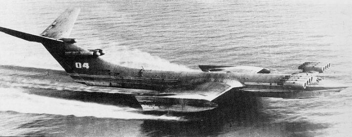

Аквапланы (или пардон экрапланы?) :-/- это которые на каспии летали с очень небольшими крыльями с очень большой общей массой. Эдакие паромы-самолеты.Я о них много искал и  читал. После того как мой брат рассказал как его товарищи-подводники  гибли . ТАкая бы техника бесусловно помогла.
Я так понимаю что воздух раздвигается фюзеляжем и наталкивается на точно так же раздвинутый крылом. Происходит возрастание сопротивления. Конечно все зависит от скорости, но это ведь не 60 км в час, а 200. На такой скорости лодошку из машины трудно высунуть.

В России экранопланы аквапланами совсем не называют.Когда-то давно такое название носила водная монолыжа для буксировки за катером.
