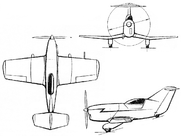

В 1957 - 1958 гг. коллектив студентов-дипломников (Д. Пипко, С. Симонова - авторы проекта, В. Абрамович, Н. Мартиросов, В. Волошин и др.) во главе с руководителем темы А. И. Пьецухом проектировали легкий спортивный самолет МАИ-58.
По всем вопросам, возникавшим в процессе работы над новым самолетом, студентов консультировали Е. С. Войт, 3. А. Мелик-Саркисян, В. А. Манучаров. Самолет был выполнен по схеме "свободнонесущий низкоплан" с крылом малого удлинения типа "обратной чайки". В изгибах крыла установлены очень низкие основные стойки шасси в обтекателях. С одной стороны, это приближало крыло к взлетно-посадочной полосе и увеличивало экранный эффект за счет обратного V центроплана, а с другой - схема самолета позволяла применить воздушный винт большого диаметра - 1,78 м (т.е. лишь в 2,4 раза меньше размаха крыла). Такой удачной компоновке способствовал и рядный двигатель воздушного охлаждения с верхним расположением вала винта. Фюзеляж (максимальная ширина всего 0,6 м) являлся продолжением плоского капота двигателя. Почти сразу за фонарем кабина пилота переходила в стреловидный киль с Г-образным цельноповоротным стабилизатором. Руль поворота в нижней части выполнен был в виде хвостового обтекателя фюзеляжа и хвостового колеса, в котором размещалось управляемое (поворотное вместе с рулем поворота) колесо.
Строился самолет в 1958 г. в основном силами студентов в лаборатории кафедры конструкции и проектирования самолетов были изготовлены моторный макет, продувочные модели и образец для испытаний. Самолет имел очень небольшие размеры. Двигатель - четырехцилиндровый "Вальтер-минор" (105 л.с). Шасси неубираемое, в небольших обтекателях. На МАИ-58 впервые применено Т-образное оперение в сочетании со стреловидным килем и цельноповоротным стабилизатором, которые позднее стали широко использоваться на планерах и транспортных самолетах.
До летного образца аппарат окончательно не был доведен.
Самолет МАИ-58 стал удачным примером осуществления минимизации в легком самолетостроении, получившей в дальнейшем большое распространение (особенно после самолетов серии ВД-5). Кроме того, МАИ-58 имел хорошие перспективы для последующих модификаций (с сохранением взлетной массы в пределах 500 кг)
, т.к. на нем был использован двигатель, имевший ряд вариантов (140, 160, 180 и 210 л.с). Эти двигатели с унифицированными узлами крепления к самолету и незначительным увеличением массы различались лишь применением наддува, непосредственного впрыска топлива и увеличенным числом цилиндров (до шести).

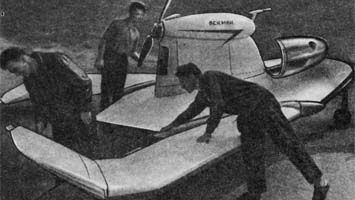

МАИ-62 был еще более конецептуальным  🙂

А духу грамотного авиаконструктора? Мне например интересно было бы узнать мнение профессионала (так на глазок). Лично моё мнение - авантюра: крыло с малым удлиннением - большая посадочная скорость, в сочетании с экраном и малым плечом ГО и ВО - трудности в управлении на посадке, плюс ВО сильно затенено. Ещё цельноповоротный стабилизатор тоже "вещь непонятная". Не полетел, и слава богу. Я прав или не прав?
Проэкт,конечно интересный,но чуждый духу советского человека.  😉
Да огромных проблем у самолета такой схемы не видно - будь он доведен до летного состояния,летал бы вполне уверенно.Плечо оперения малым не назовешь - оно вполне вписывается в классические размеры.Цельноповоротный стабилизатор (ЦПГО) непонятен разве,что Вам - на множестве самолетов самых разных размерностей и назначений ЦПГО применяется без каких-либо претензий (из малых,навскидку,"Дельфин",или немецко-украинский СТ).Посадочная скорость порядка 130 км/ч вполне на уровне.скажем,пилотажных самолетов Сухого:принимая во внимание,что маевский самолет стал бы испытывать летчик-испытатель очень приличного класса,а не студент;программа и методика летных испытаний была бы составлена профессионально,никакой опасности сверх любого нового самолета я просто не представляю себе.
А самолет закладывался,как скоростной при довольно маломощном моторе.

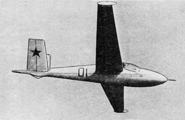

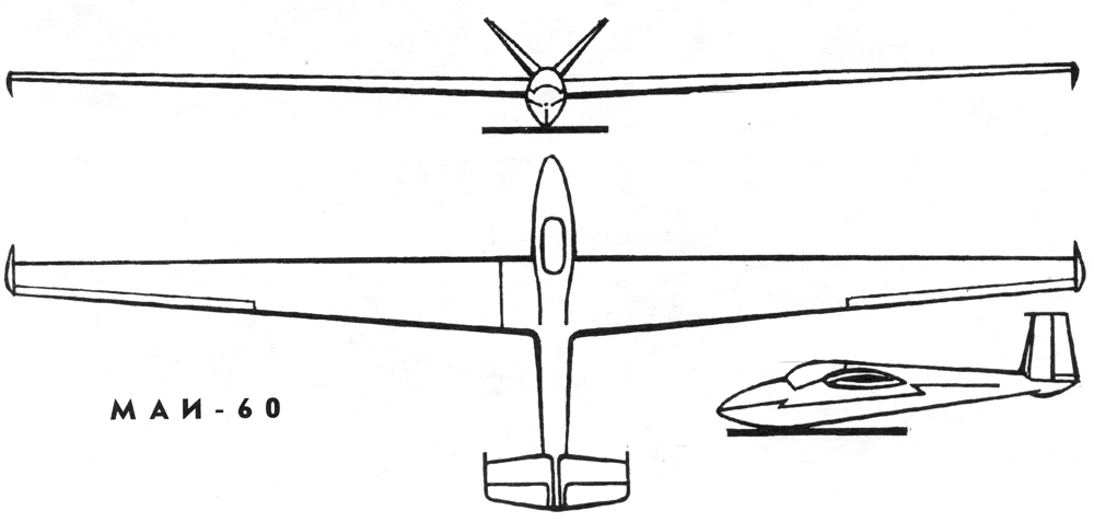

Например планер (паритель) МАИ-60 гл.конструктор Махров В.П.
Планер прошел полный комплекс летных испытаний в ЛИИ (летчк-испытатель Сергей Анохин) и был рекомендован к серийному производству!!!
