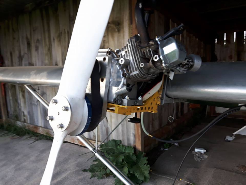

в этой ветке вскользь упоминался Lazair  с четырехтактными моторами.
автор утверждения ничего подтверждать не стал.
и вот мне попался такой аппарат. кому интересно- идите в фейсбук.
"modified 6.5 hp GX 200 Honda engines". Параметры и дата постройки не выяснил
https://www.facebook.com/peter.harrison.984/posts/10211073713853980
