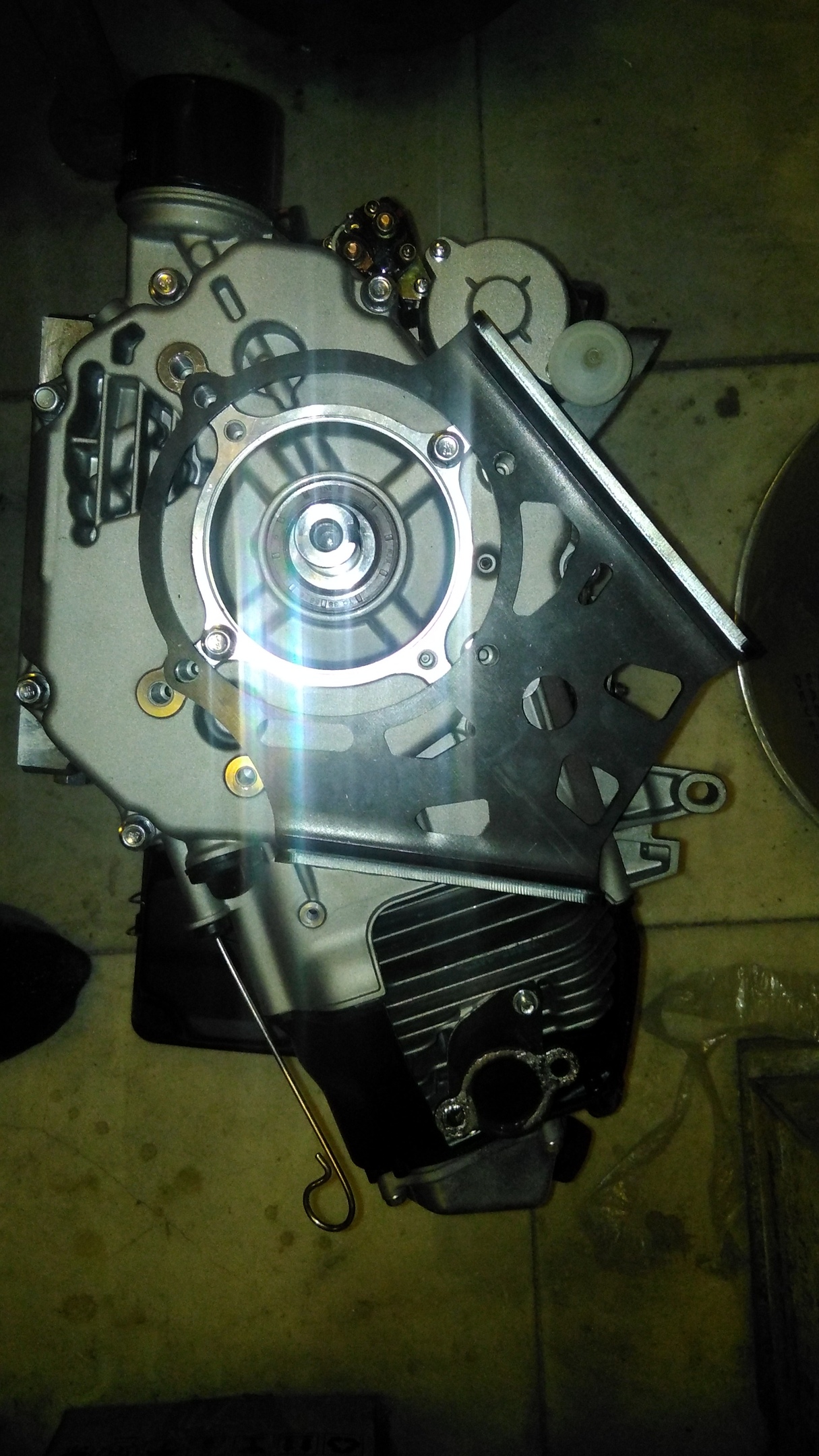

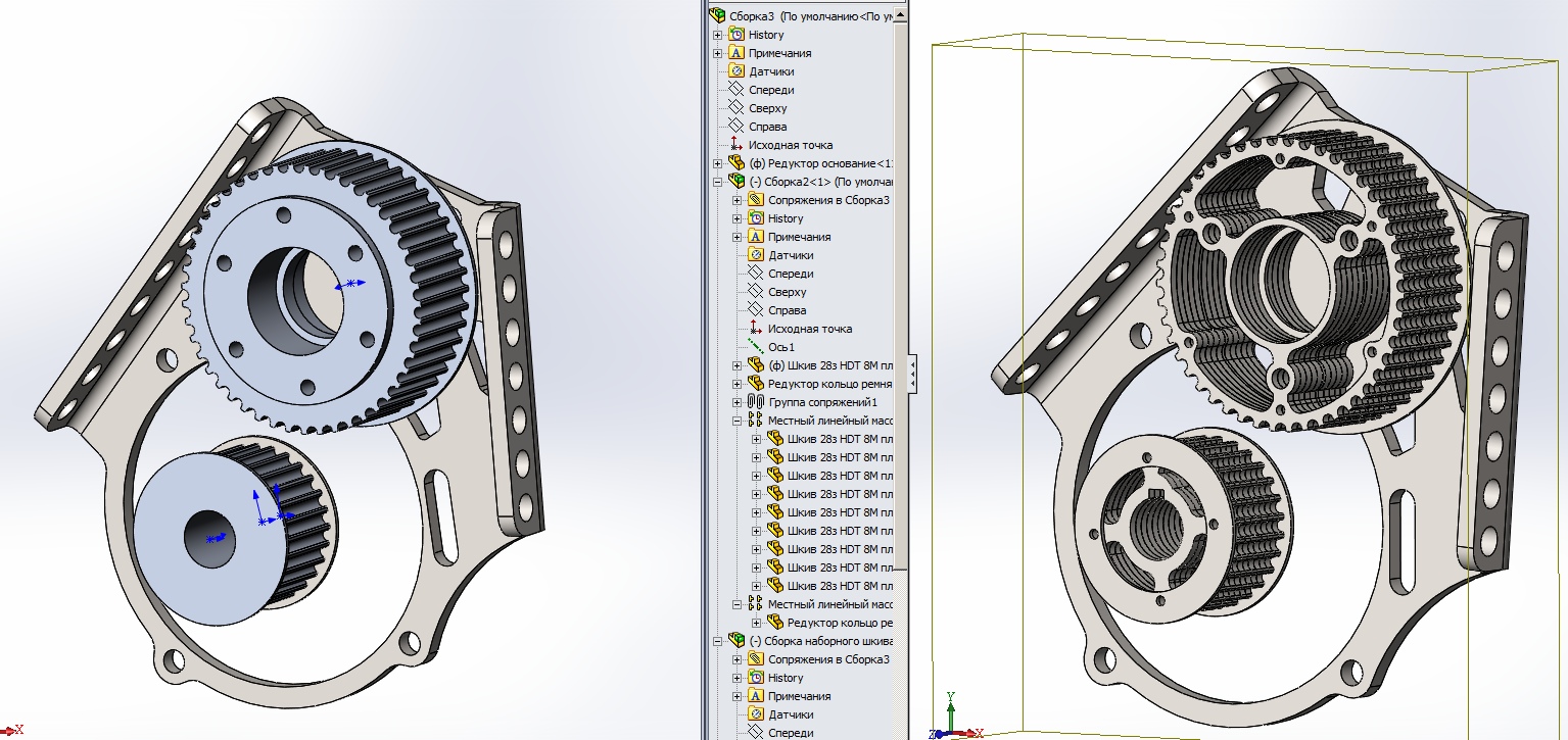

Тоже делаю редуктор под движочек. Стоковый хотел использовать, но именно на мою модель не нашёл цепной, там удобно было бы передачу менять звездой, но решил всё таки ременной попробовать. Зубчатый. Решаю вопрос со шкивами, точить из дюраля, капролона, или набрать из стальных пластин и склепать? Пока нарисовал чертежи для обоих вариантов, и колеблюсь. Если длинной фрезы для зубов не получится приобрести, то закажу стальной наборный на лазерной резке.

Бери шкивы  от ВАЗовского ГРМпод  ремень шириной 22мм . Для этот мотора должно подойти. Я прикидывал в прошлом годе.
Пластина стальная? :eek: Нижняя дужка такая почи ничего не даст кроме веса. Ну и вообще, она не совсем правильная.

Не уверен что 22мм ремень потянет, мотор то одноцилиндровый и даёт толчок один раз в два оборота. Но вроде по спецификациям должен с запасом тянуть 40мм ремень. Вес редуктора получается 3,1кг с дюралевыми шкивами и 3,3кг со стальными, + натяжной ролик, ось винта и роликовые упорные подшипники.

По этому и другим вопросам, всегда к специалистам надо обращаться. У любого нормального поставщика комплектующих, для таких трансмиссий, есть фирменная программа по расчёту. Главное выдать корректное ТЗ. И ремень будет передавать то, что заказывали  :)
:eek:  А что за шкив такой стальной, и ещё и HDT  :eek:
Сталкивался с HTD (HTS) 8M из чугуния  :eek: Мне для статистики.  :)

HTD 8M, опечатался. Пишут что они якобы больший крутящий момент держат чем с прямоугольным и лучше к пульсациям относятся.

За момент переживать не стоит.  Производители на шкив, дают гарантированный расчёт под заявленную нагрузку. Разве что камушек, гвоздик, гаечка ... открутится  :) А вот на ремень, всё зависит правильно ли построена схема. По геометрии. Пульсации при рабочем цикле двигателя  :eek: забейте на них.  :) Начните катать систему, как будто у вас электромотор. И, только когда слетит первый зуб  :eek: можно будет углубиться в теоретические изыскания  ;)   Хотя, и при этом достаточно взять систему шире на один размер и опять покатать. Тем более, при консольном креплении шкивов, вообще надо начинать с меньшего чем кажется...  :)
Ну и, понятное дело, ремень можно купить сегодня по три, а вчера, тот, что большой, но по пять.  ;D Т.е. начинать надо с качественного продукта. И заканчивать им же... Что бы исключить не расчётные факторы риска  :eek:

Ведомый шкив сильно не "выгрызайте". Чугун - не сталь  :)  Ремень выдержит, а вот перемычку шкива, сорвать может на раз. Слабым звеном в этой системе, лучше оставить ремень... И апосля испытаний, потихоньку уменьшать вес на следующих образцах. Не надо торопиться. Даже если Солид скажет, что сечение выдержит. Помните, что Солид так и останется на диске, в тёплой коробке  :) а вот тот у кого эта система за спиной, должен будет вернуться на Землю.

Профиль шкива и зубъев должен быть точным. Мы пробовали самодельные-срезает зубъя на ремне на раз. Плюс незаметные несоосности, перекосы и т.п.  Брать надо заводские, от ГРМ и т.п.

Шкив HTD  (High torque device) – устройство для передачи высокого крутящего момента.  :) Куда уж точнее  :) И разрабатывались вместе с круглозубыми ремнями.  Т.е под конкретный шкив (3М, 5М, 8М) есть соответствующий ремень. Причём  :eek: как и оригинальный, так и нескольких смежников. Применение подобных комплектующих, нормальный подход к проектированию и снижение временных затрат. Главное - брать оригинальные.  :)

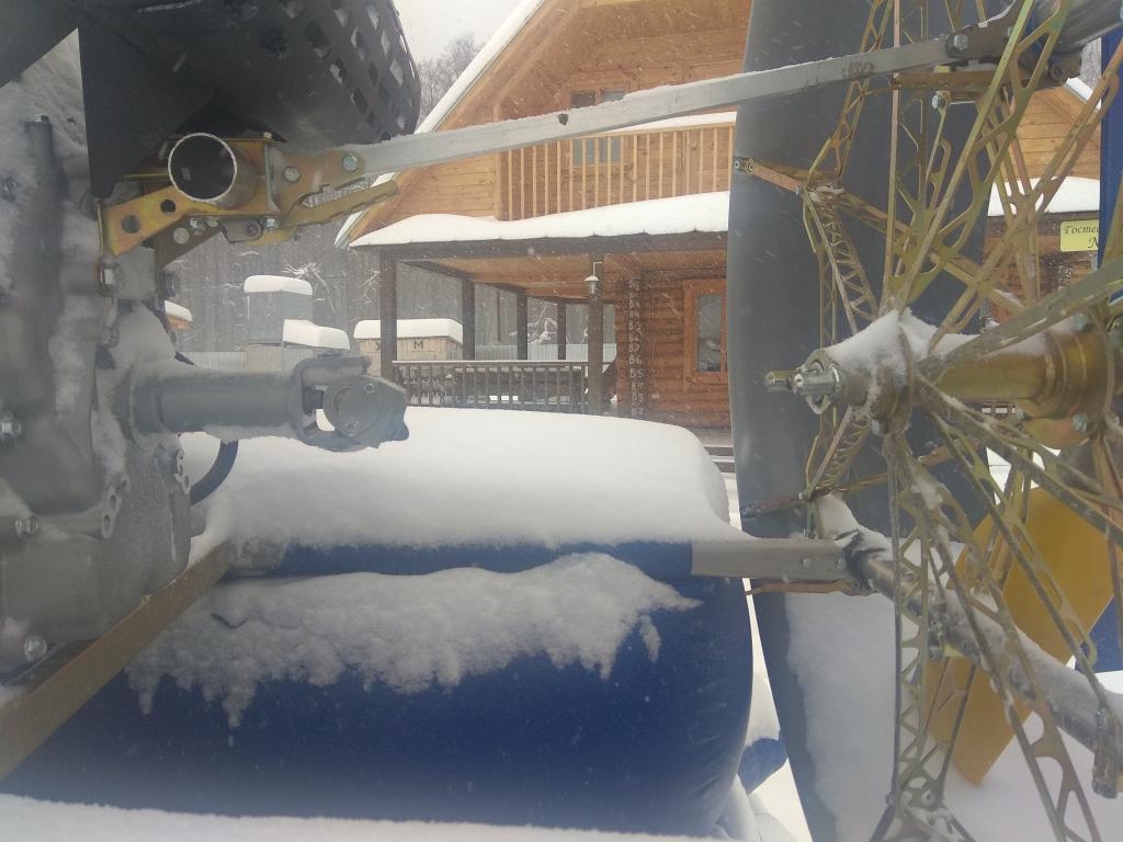

Эксперимент с вышеупомянутым литровым мотором в безредукторной установке закончился плохо, но не для мотора.
Порвалась эластичная муфта и сломался карданный вал. Мотор пока отложен для дальнейших экспериментов.

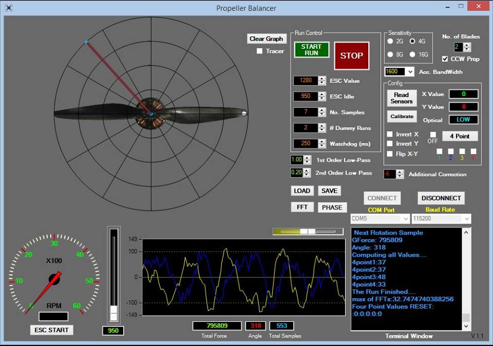

Может окажется интересной тема динамической балансировки пропеллера? Софт выложили, железа на 50 баксов.
https://www.rcgroups.com/forums/showthread.php?2337523-Dynamic-Propeller-Balancer-Build
