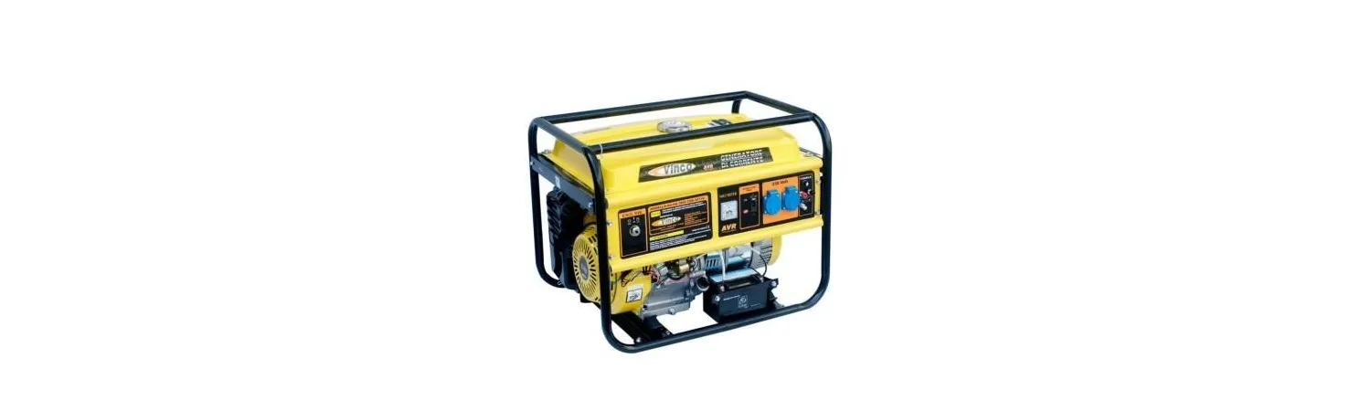

если смесь не горит потому что плохо перемешана
- Может, он хочет метана?))
Вообще-то промдвижки довольно всеядны, вот для примера генератор, работающий на бензине, метане и пропан-бутане.
