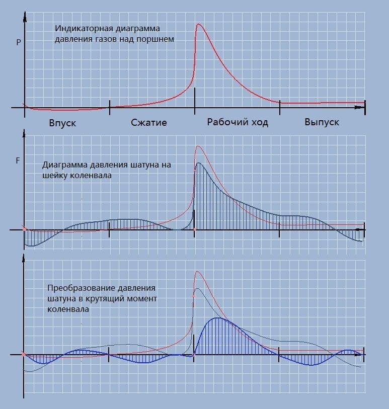

В вашем случае, проще всего, сделать тепловой расчёт, построить индикаторную диаграмму для одного цилиндра, а затем построить диаграмму крутящего момента и суммарную диаграмму по числу цилиндров вашего двигателя. Т.е. вам предстоит сделать полный тепловой и динамический расчёт вашего двигателя. Берёте учебники и вперёд. Есть альтернатива, метод "тыка", это более дорогой, длительный, а порой и более опасный способ.

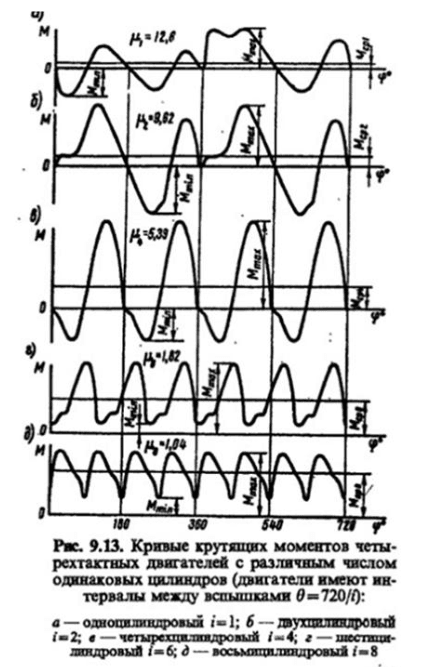

Привожу вам примерные диаграммы моментов для двигателей с разным числом цилиндров.

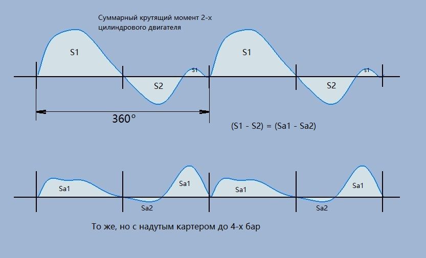

А вот не примерный а точный мат. расчет на базе индикаторной диаграммы.
Этот расчет проведен для двигателя с длиной шатуна 158мм (ЗМЗ 406), ходом поршня 86мм и массой поршня-пальца-половины шатуна - 1 кг, при 2880 крейсерских об/мин. коленвала.
Этот расчет мне был нужен исключительно для того, чтобы посмотреть, что будет с моментом если надувать картер 2-х цилиндрового оппозита.
На втором рисунке как раз и показано сравнение не надутого картера (вверху) и надутого до 4-х бар (внизу).
Причем надувая картер, мы не только сглаживаем существенно момент на выходе коленвала, не только уменьшаем крутильные вибрации двигателя, но и существенно уменьшаем нагрузки на колено, так как демпфируется поршень еще до воздействия на коленвал.
Теперь вот думаю о целесообразности этого надутия.
Как видите, характер кривой Вашей и моей немного отличается. Думаю, такого двугорбого верблюда (верхняя кривая на Вашем рисунке) можно получить или с очень тяжелым поршнем, или на очень высоких оборотах двигателя. Но в целом картина действительно похожа.
В моем случае максимальная инерционная нагрузка от массы поршня с половиной шатуна составила вблизи ВМТ - 485кгс, в близи НМТ -285кгс. Правда эта информация больше нужна для самого двигателя а не для редуктора.

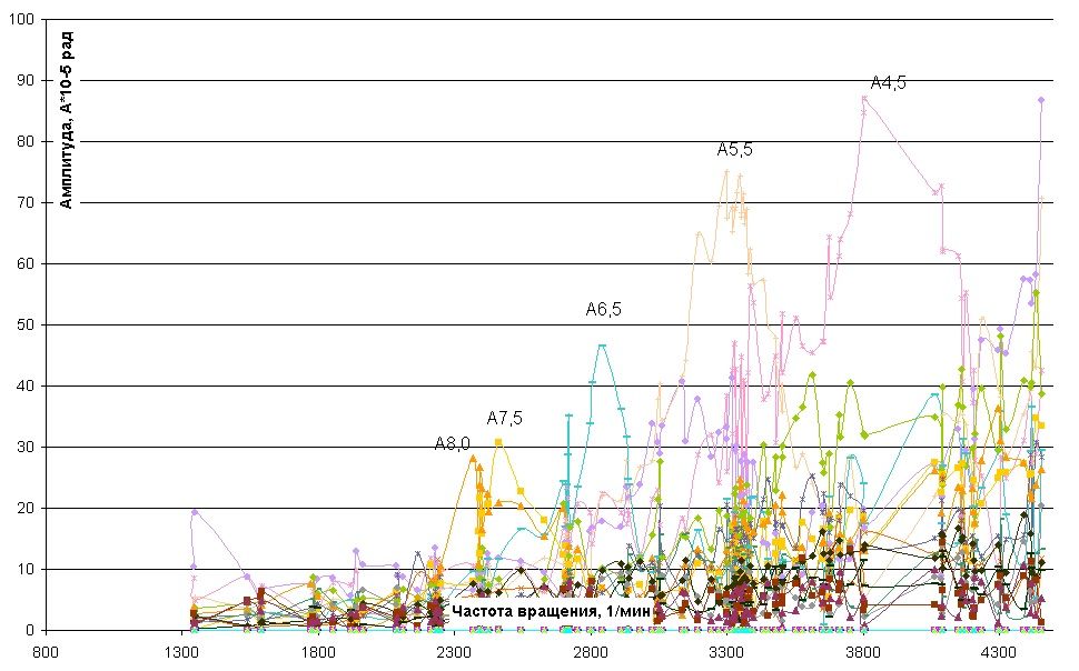

Конечно есть. Расчет только тогда имеет смысл, когда подтверждается экспериментально.
Вот амплитуды спектральных составляющих крутильных колебаний переднего конца коленчатого вала двигателя ЗМЗ-406, при работе по винтовой характеристике в составе установки с ременным редуктором
Как раз половинные порядки вызывают резонансы в коленчатом вале, и создают в нём нагрузки.

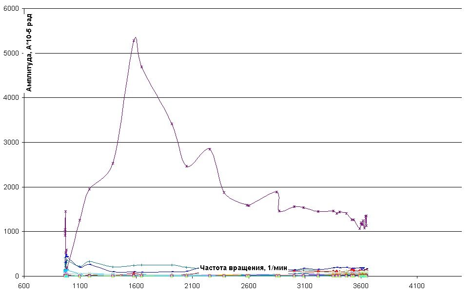

А вот, источник проблем для редукторов. Резонанс имеющий узел в ремне, возбуждаемый 0,5 порядком при работе с отключенным цилиндром.
Та-же установка.
